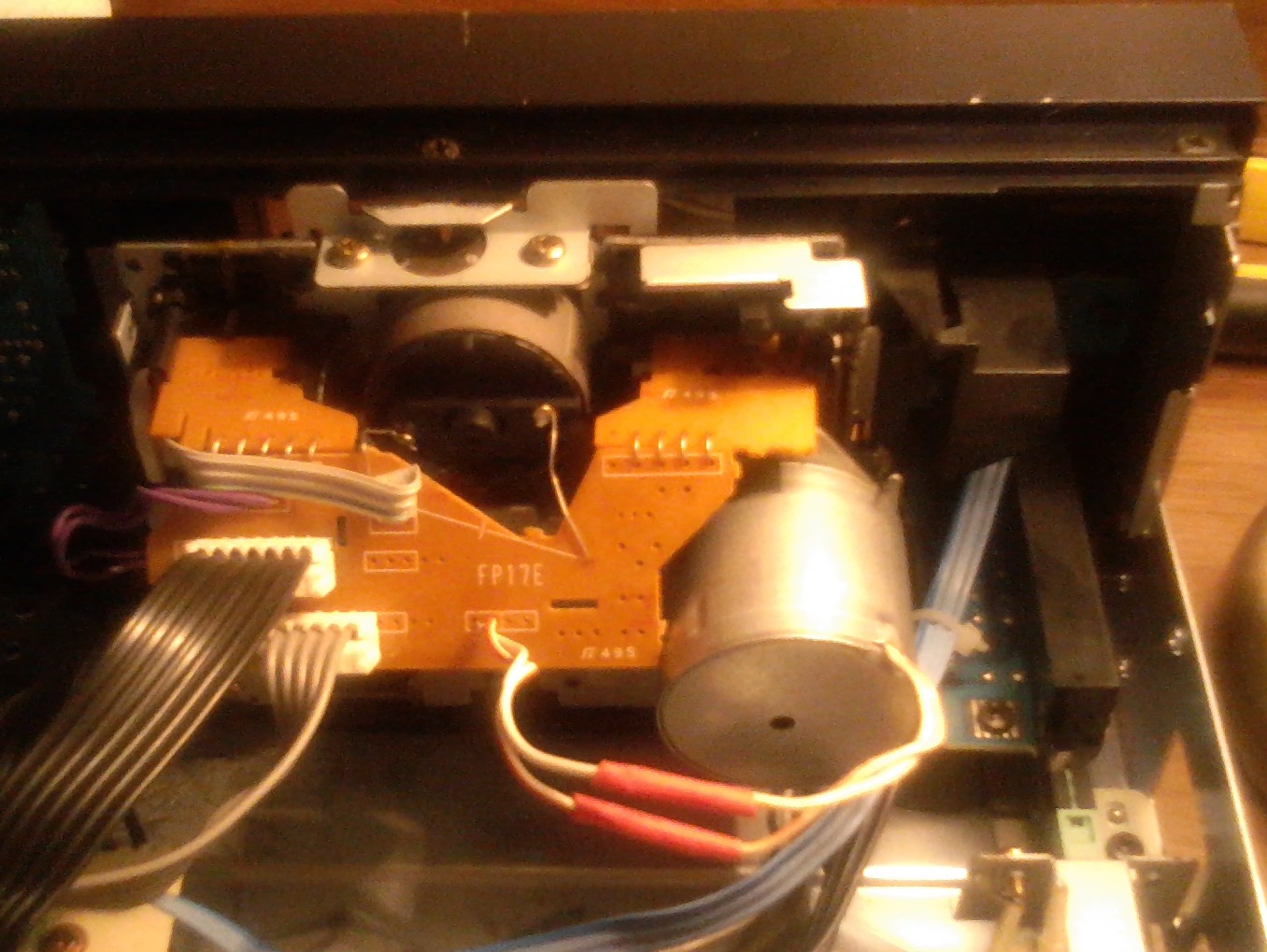

    Оглядел механизм с тоской снятие движка тот ещё секс ... и увидел у него на оси маслоотбойную шайбу! Под неё пару капель масла и вверх мордой оставил деку ... потом включил поработать минут 15
    Скорость выросла с 975 до 1050-55 скачет
    Оставлю поработать вверх мордой ещё часик авось разработается
    ---------- Сообщение добавлено 14.08 ---------- Предыдущее сообщение было 11.10 ----------
    Скорость наладил но почему то она адово плавает +- 7 Гц от сигнала в 1000 Гц (от 999,5 до 1002 и порой 1006,5)
    Попробовал записать 1000Гц и воспроизвести она плавает ещё сильнее!
    Движок или пассик?

    Надо найти пару нанороботов , чтобы почистили от нагара щетки и ламели .

    Спасибо, идею понял. Потренеруюсь на старом движке от магнитолы и попробую поиграть в гинеколога не снимая движок с деки
    ---------- Сообщение добавлено 18.03.2016 в 11.44 ---------- Предыдущее сообщение было 17.03.2016 в 10.47 ----------
    Почитал гайд по разбору движка http://magnitolia.blogspot.ru/2012/0...p-wf-939z.html
    Разобрал собрал движок с магнитолы, почистил ламели и смазал - крутит так что с трудом смог его затормозить!
    Применю ту же карательную гинекологию к движку в дэке
    ---------- Сообщение добавлено 16.03 ---------- Предыдущее сообщение было 11.44 ----------
    Раскатал губёнки)) мабуши в деке и в магнитоле хоть и похожие по виду но в нутре саавсем разные.. до щёток не добрался
    ---------- Сообщение добавлено 20.06 ---------- Предыдущее сообщение было 16.03 ----------
ID:	261975 Нажмите на изображение для увеличения.
Название:	443 после.jpg
ID:	261976 Воткнул движок от другой деки которая ждёт донора на механику или выпрямления моих рук ... видок теперь смачный ... зато сигнал 1000гц не напоминает завывание но всё равно скорость немного плавает, пассик на ощуп вполне бодр, правда кто то латунную насадку на движок хорошо так молотком приложил..
