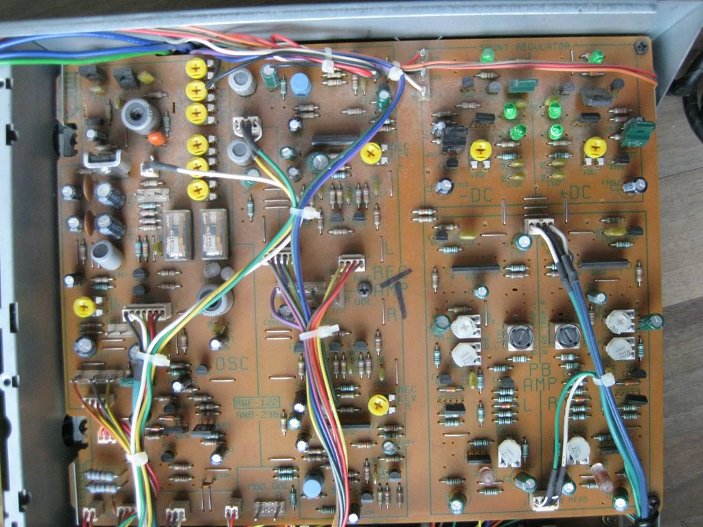

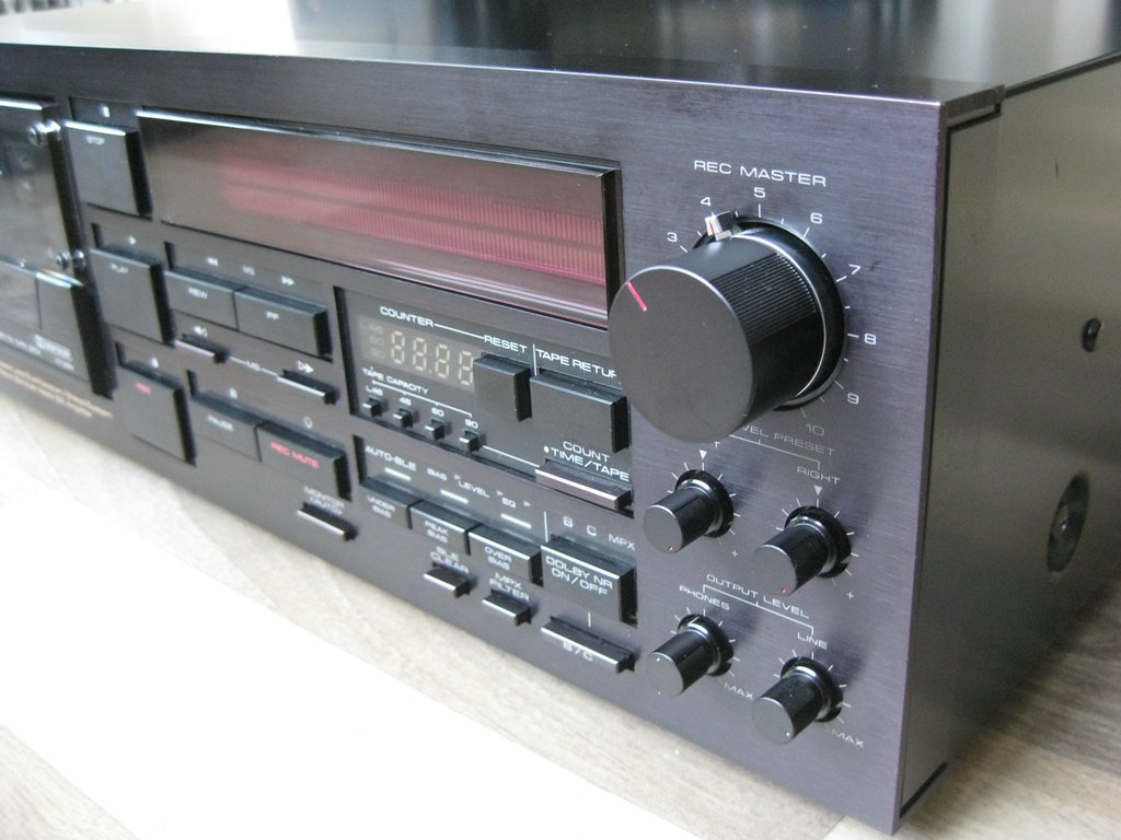

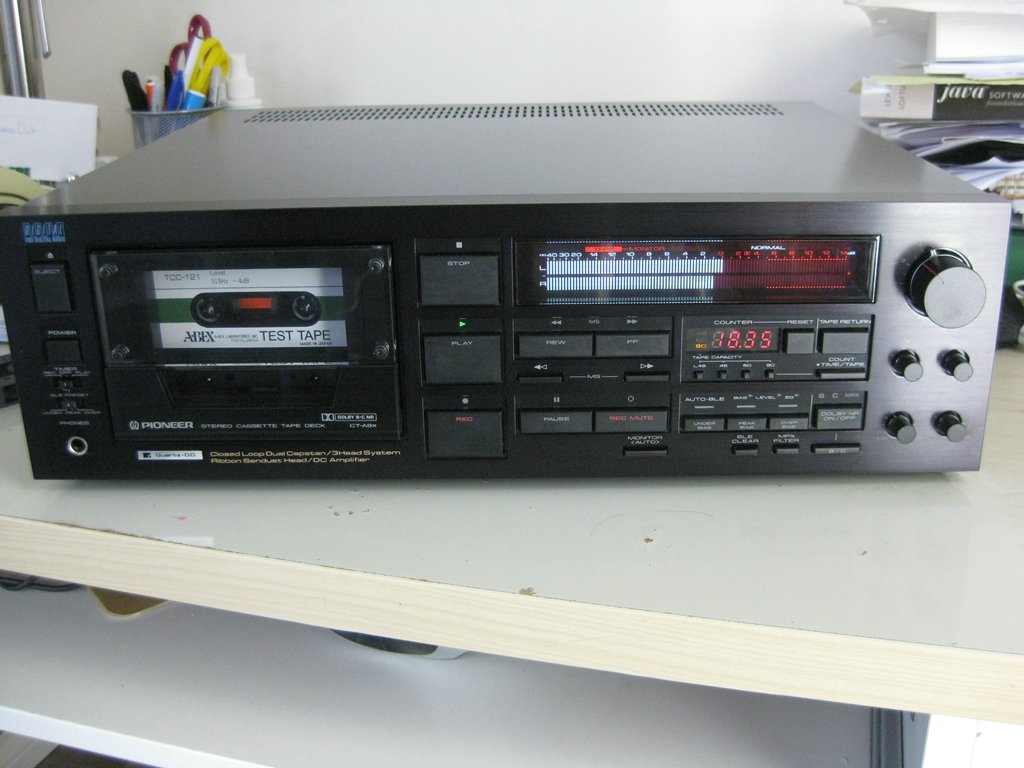

    Совсем магнитифонный раздел зачах а ведь ещё даже не вспомнили самую интересную хайфайную фирму золотой эры звука - Pioneer Предлагаю высказываться тут всем о кассетных магнитофонах этой фирмы, с фотографиями и предложениям по их модернизации и улучшению.

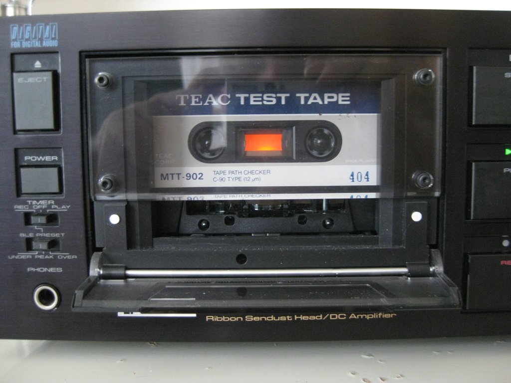

    С недельку назад удалось приобрести Pioneer CT-A9X в хорошем состоянии за $300 + 30 за доставку. Плюс за эти же деньги ожидается комплект новых пассиков, который сейчас в пути.

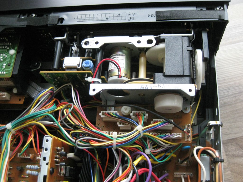

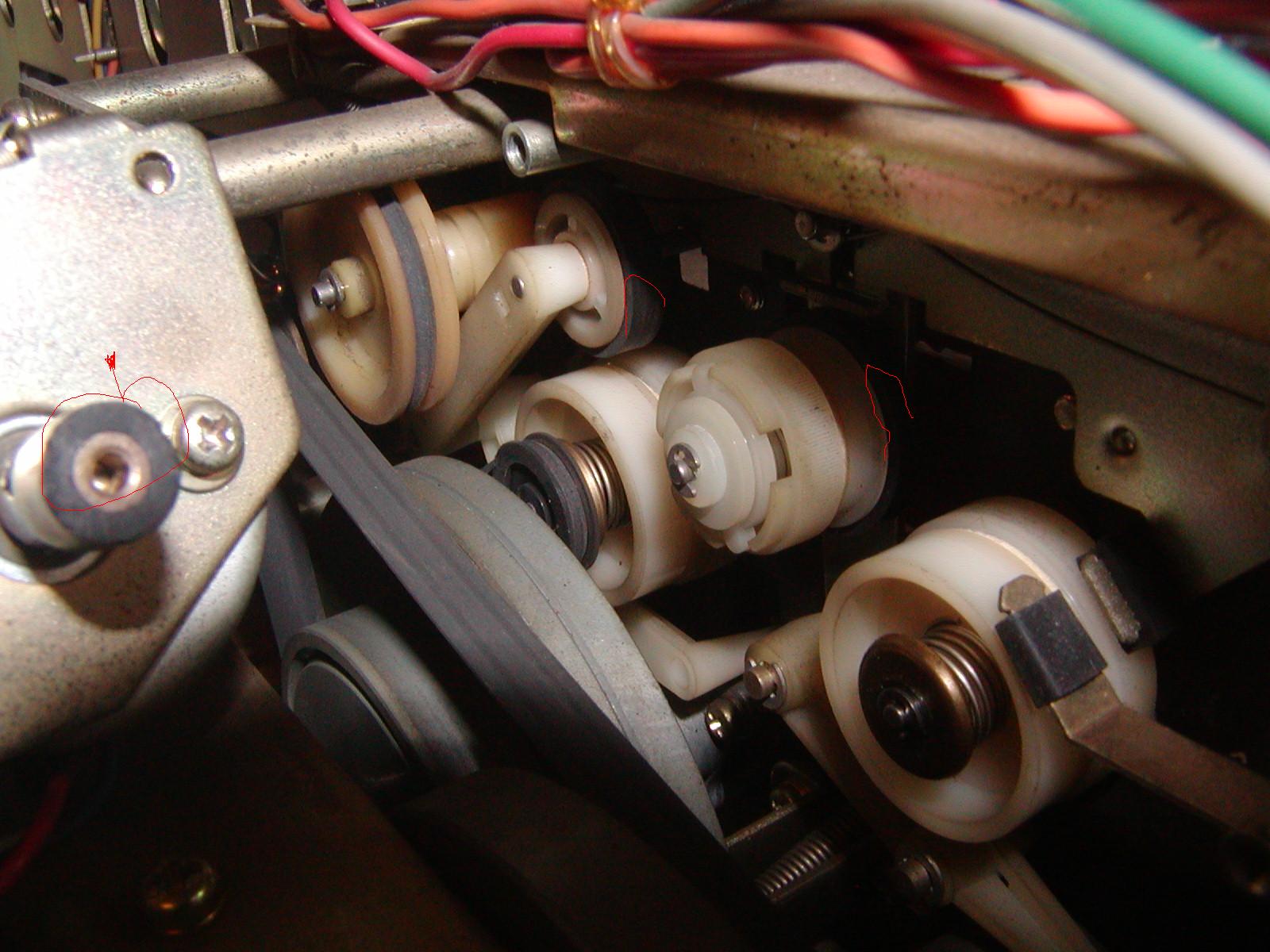

    Дека впечатляет сразу и всем. ЛПМ имеет 3 мотора, ДД на тонвал, безщёточный на подкатушечники и третий на кассетоприёмник. Механизм работает тихо, чётко и аккуратно, имеет прекрасную конструкцию и компактные размеры. Кассетоприёмник открывается мягко, а вставленная кассета автоматически активизирует его закрытие. Если корпус кассеты слишком прозрачный и сенсор не в состоянии определить наличие её в касетоприёмнике, то достаточно нажать любую кнопку, плей, стоп, перемотка ... и дверца сама закроется и включится плей, стоп, перемотка ...

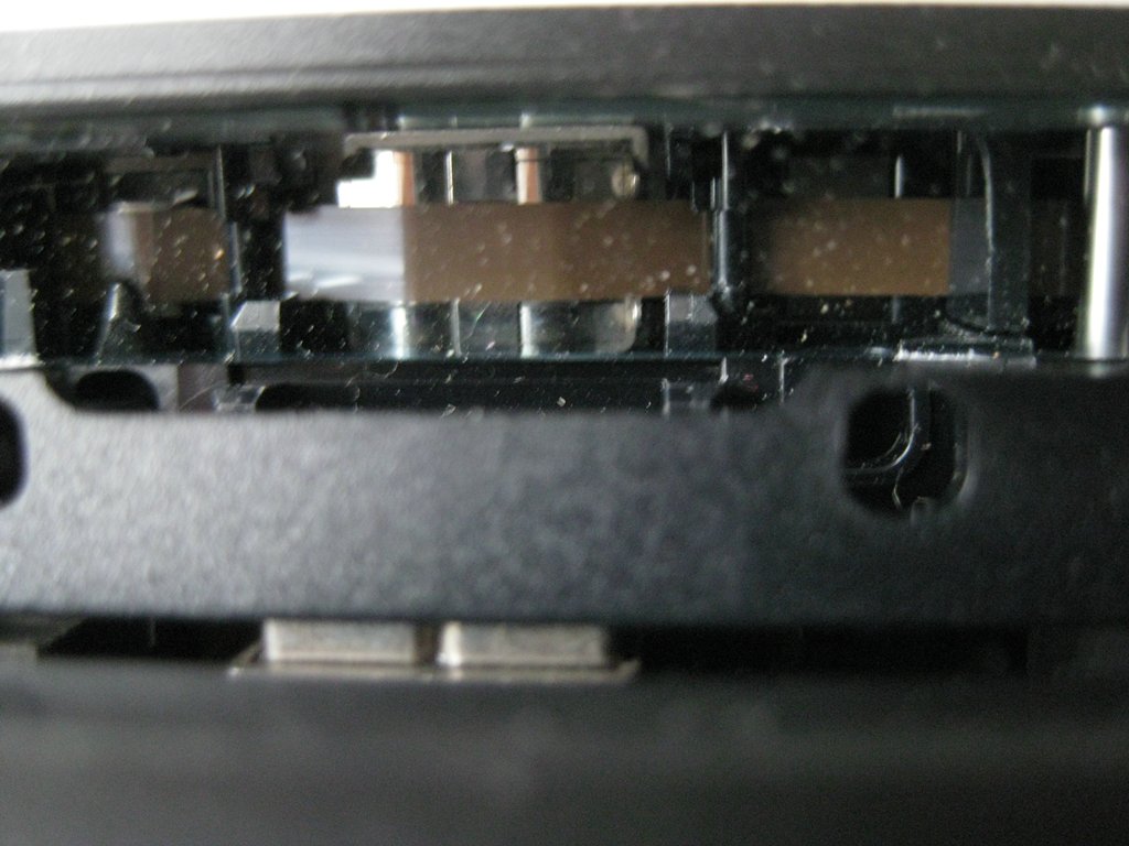

    Голова sendust ribbon - следов износа не видно. Рабочий зазор воспроизводящей головки - 0.6 мкм.
    Звучит очень прилично, правда звук немного плавает и иногда на верхнем индикаторе не включаются три полоски. Думаю обе проблемы кроются в плохих контактах разъёмов или в пассике и ключе. Других проблем не замечено, но подстройка, судя по ленте уровня, понадобится.

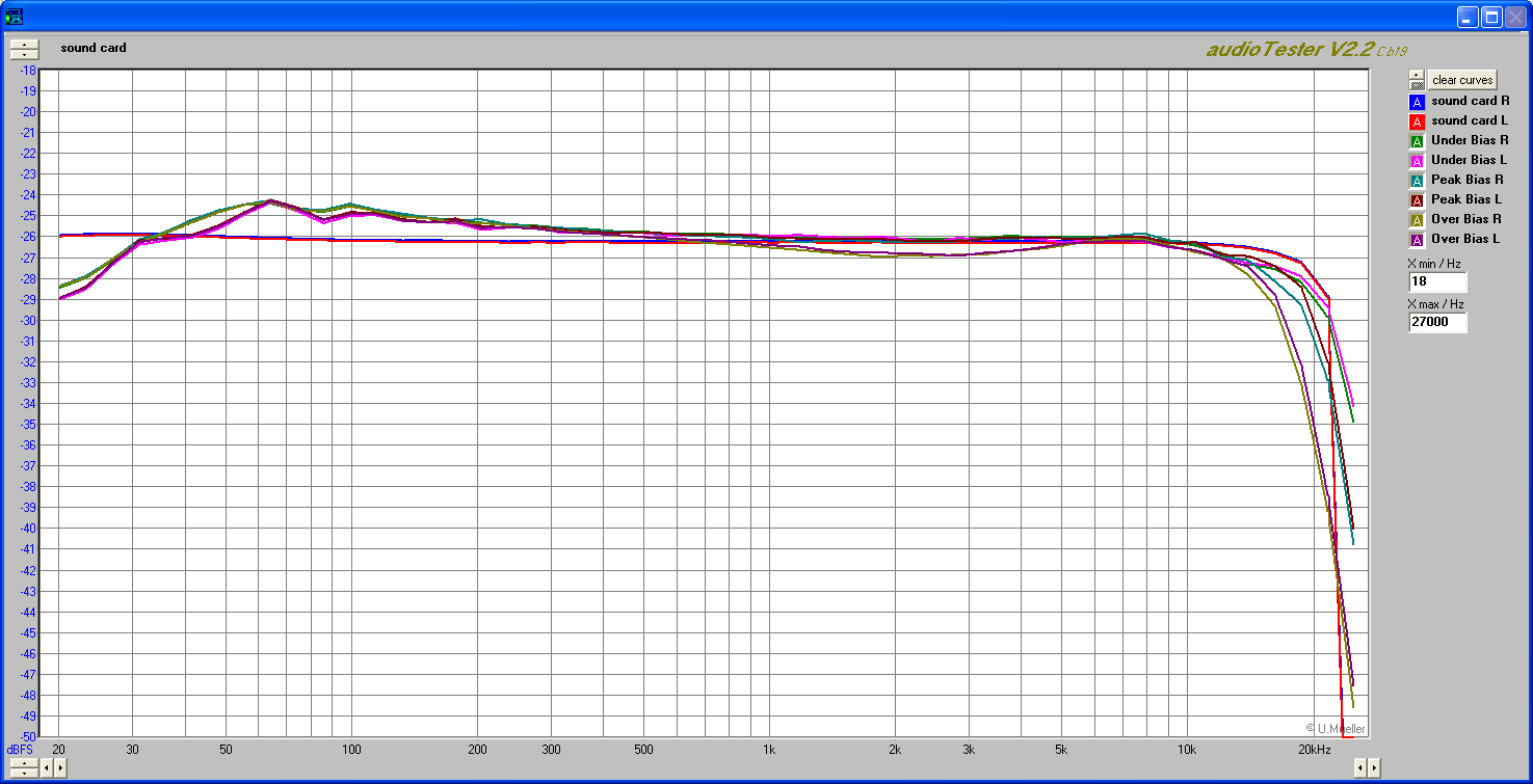

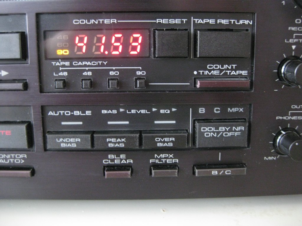

    Снял АЧХ на трёх разных режимах AUTO BLE (bias, level, eq): under, peak, over. Первый график - звуковая карта (AUDIOTRAK PRODIGY HD2 ADVANCE на 96/16), видно что у неё самой завал -2 дб уже на 20кГц. Видимо надо поискать инструмент получше.
    Пока в планах только заменить коммутаторы 4066 на релюшки и может быть сделать обход долби. Покупкой очень доволен.

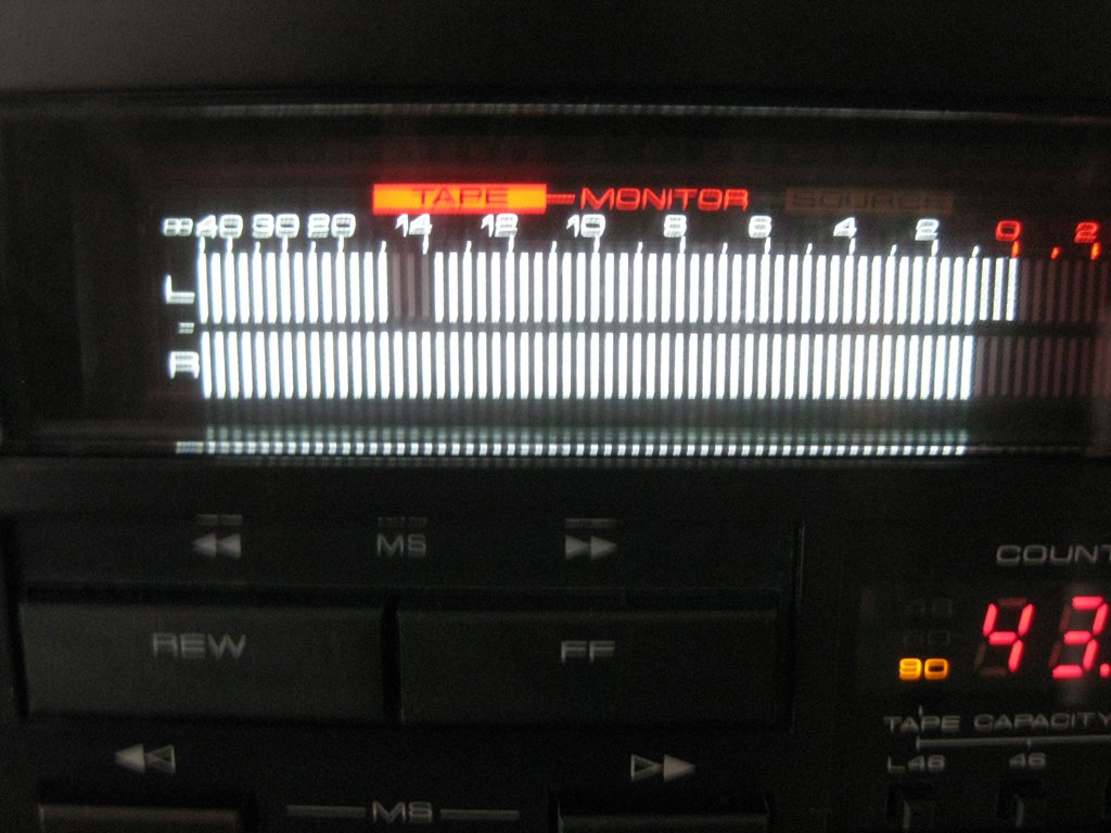

    У меня в Pioneer CT-S630S занижена яркость индикатора. Судя по внешнему виду и состоянию головки, пробег аппарата небольшой ( с Ибея). Кто знает, это у них болезнь такая и лечится ли она ? Предварительное вскрытие и пробежка по питанию каких-то результатов не дала.
    Частый гость Аватар для 3dnow
    18.02.2010
    Беларусь
    231
    По умолчанию Re: Кассетные магнитофоны Pioneer
    Цитата Сообщение от Санчес Посмотреть сообщение
    Здравствуйте.
    Это стандартная проблема люминесцентных индикаторов - на отдельную обмотку накала индикатора, запитываемую переменным напряжением, должен подаваться потенциал -15...20V (или около этого) ч-з цепь стабилитрон и/или резистор с соответствующего -ИП. Там и ищите.

    У меня на таком же аппарате та же проблема, хотел даже светофильтр убрать, поставить оргстекло, чтобы ярче было.
    Кстати, разная яркость и на некоторых сегментах.
    Но в тоже время на CT-777 - всё ярко и ровно. Видимо в модели дело
    17.12.2009
    Нижний Новгород
    1,924
    В отцовском двухкассетнике 803ем яркость вернулась в норму после замены двух конденсаторов по линии +- 12 вольт. Те что были почему то потеряли половину ёмкости. Надо короче по схеме глядеть.
