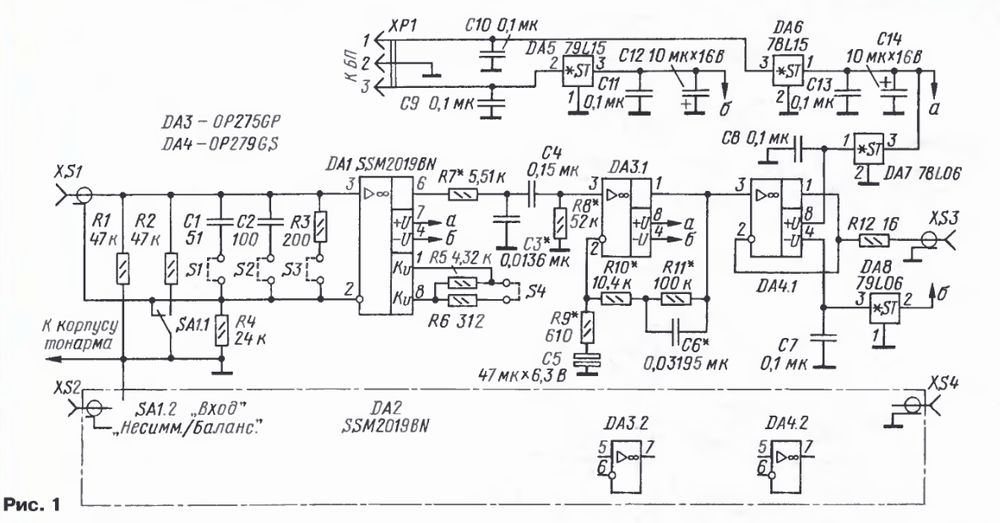

    По умолчанию Баллансный предусилитель-корректор. Муринов А.
    Наткнулся на эту схемку . Схема простая и без заморочек позволяет реализовать балансное соединение с головкой( картриджем) .
    Полное описание схемы http://www.radioway.ru/2008/02/predu...orrektor_.html
    Добавляйте по существу.

    SSM2019 - очень интересная микросхемка, по функционалу INA103 напоминает, только характеристики похуже. Кстати, INA можно втулить питание до ±25в, что, в данном случае, вполне оправдано. По схеме особо-то и добавить нечего, ну почти . Зачем С5, если есть С4? Зачем на месте повторителя низковольтный опер? Ну это частности, как и стабы. Раз уж есть второй каскад усиления и буфер - я бы второе звено коррекции пассивно втулил меж ними. Интересно и такое решение: http://www.lcaudio.dk/images/Accessories/riaadia.gif, кусочек с AD844 - коррекция с токового выхода, только интегратор убрать и повторитель другой, а не выходной каскад 844-ой. Можно, я думаю, неплохой симбиоз нарисовать.

    У меня как раз подобный корректор играет, только на INA103 и цепь коррекции чисто пассивная. Основной минус в том, что все эти микрофонные предусилители имеют биполярный вход, и, соответственно работают хорошо только с МС головами, особенно с высоким выходом (у меня - Сумико Блю поинт). INA103 имеет еще одно преимущество - у нее можно забрать сигнал после первого каскада (до сумматора) и организовать "активный" экран для кабеля от головы. Эффект просто сумасшедший.

    Да, именно такое. Эффект в полном исчезновении наводок. Т.е. сама по себе балансная схема включения хороша, а в таком виде - вообще тишина космическая
    Из-за высокого выходного сопротивления ММ голов, довольно высокий уровень шумового тока этих микросхем начинает оказывать влияние на суммарный, приведенный ко входу шум схемы. Т.е. при выходном сопротивлении 2к итого (без учета теплового шума) получим 4.12нВ/Гц-1/2. При 200 омах - 1.08.
