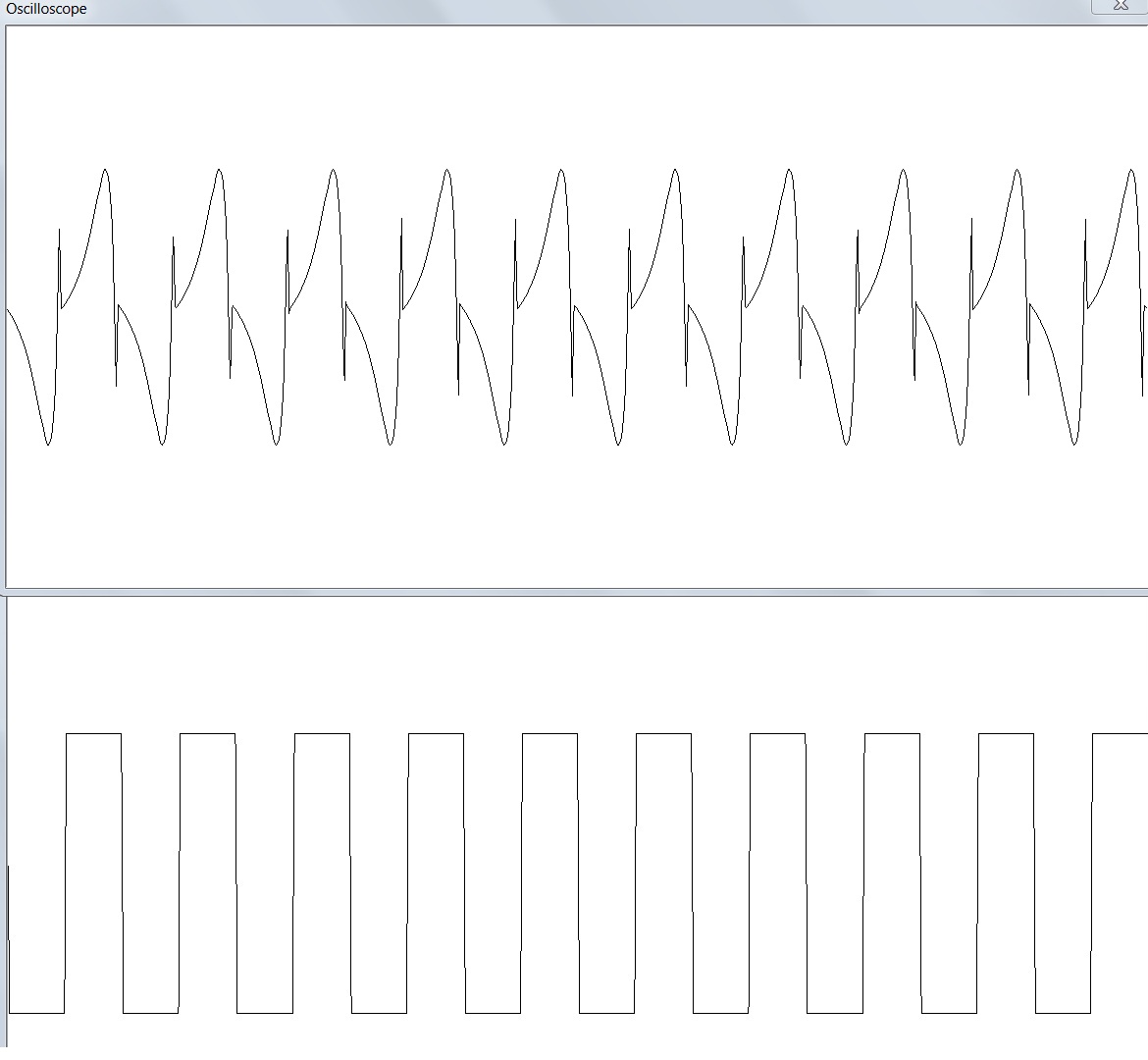

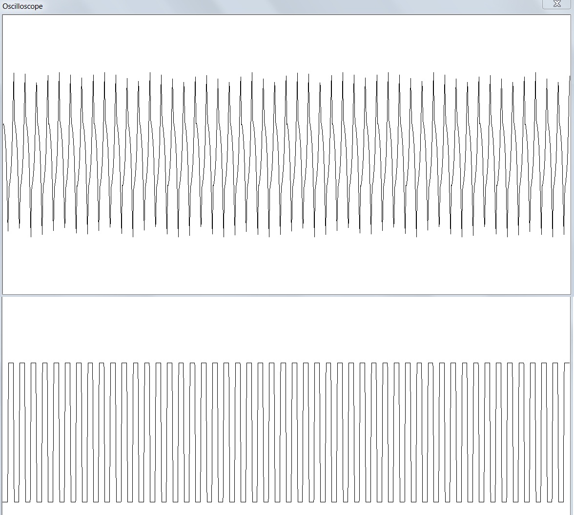

    Всем привет! Хочу поделиться впечатлениями от вот какого опыта..
    Перечитывал тут статьи Кресковского (и не только, но как я понял благодаря ему) на тему "A Loudspeaker That Can Play Square Waves?", ну и решил попробовать как все же "звучат" АС с абсолютно фазолинейной фильтрацией..
    Забрел я на неё чисто случайно. Хотел посмотреть, что на сайте софта SoundEasy есть из нового. И напоролся на эту статью: http://www.bodziosoftware.com.au/Square_Wave.pdf .
    Читаю значит и вижу вот это:
    Inverting System Phase
    A technique that allows us to reverse phase response of an LTI system is based on time-inverting it’s impulse response. In practical terms, you need to reverse time scale of the impulse response. Typical impulse response described in time domain starts with a high peak, followed by it’s decaying tail. Imagine reversing time scale – it would be like the start of the impulse was the tail end of it, and then we arrive at the peak. If you perform this operation as convolution, interestingly, the phase response becomes it’s own mirror image around zero degrees. And that’s exactly what we are looking for. In addition, if we are using FIR ( Finite Impulse Response) techniques to accomplish the convolution, the amplitude response of the process can be decoupled from the inverted phase response and then forced to become flat.
    Figure
    И сразу в голову полезли воспоминания о том, что в LSPLAB есть возможность сделать Reverse Impulse. Попробовал получилось. Думаю надо срочно искать плагин. Захожу на сайт фубара и воля - http://www.foobar2000.org/components/view/foo_convolve . Как пишет автор данный DSP предназначен для имитации различных помещений и т.д. Но нам то нужно другое .
    Вставляю значит я в симуляцию LSP CAD АЧХ всех драйверов с маленьким импульсом без отражений, а для басовика беру из симуляции ящика, нормирую по уровню и ставлю задержку так, чтобы совпадало по фазе при АЧХ восстановленной из короткого импульса. Фильтры мои пассивные заданы.
    Делаю Export Impulse Response при 44,1кГц. Т.к. Convolver требует, чтобы частоты сэмплирования совпадали. У меня ЦАП с обратной синхронизацией и работает на фиксированной частоте 44,1кГц для чего стоит ресемплер, поэтому надо оставлять 44,1кГц. Иначе будет не правильно.
    Импортирую в LSPLAB. Делаю заветную операцию Reverse Impulse. Exportирую 32бит wav.
    Открываю Foobar. В настройках, во вкладке DSP применяю convolver, импортирую в качестве импульса свой реверсионный импульс. Убираю галочку на Auto Level Adjust. Жму проигрывать сигнал прямоугольник с уровнем 0dB (желательно прогнать несколько т.к. на разных определенных частотах могут появляться большие добавки к амплитуде), открываю нормальный спектроанализатор фубара и понижаю уровень в настройках convolver так, чтобы максимальный уровень основной гармоники был не выше 0дБ.
    Теперь при перемотке в фубаре есть совсем маленькая задержка перед тем как начинает играть, но это совсем не страшно. Около 90мс - длина реверсированного импульса.
    Затем слушаю и наслаждаюсь. Уши сразу поняли, что фазолинейность - вот она!
    Басы так звучат, что даже не веришь, детальность выше, тихие звуки Все слышны и голоса такие Большие... В общем наушники в ауте.

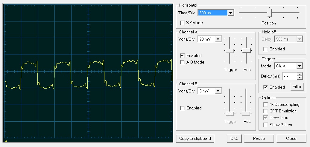

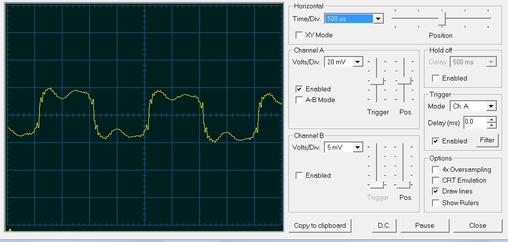

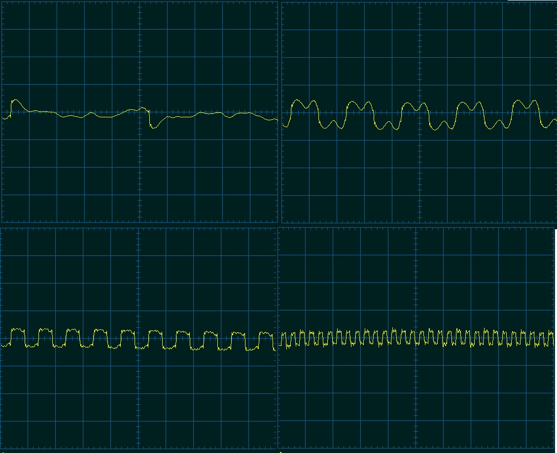

    Внизу немного картинок т.к. я не до конца своим ушам доверяю и все проверяю .
    Первые картинки - это во что фубар превращает прямоугольники, а вторые измеренные на оси АС с 0,4м. С большого расстояния отражения сильно мешают.
    Кстати, пробовал в наушниках слушать музыку из фубара при загрузке обычного импульса моей АС - очень похоже начинает звучать и кричать где не надо. Таким образом можно временные характеристики у разных АС сравнивать.
    Главное - теперь тётки поют, где орали и дудки стали похожи на дудки .
    Всем желаю Удачи! Вроде довольно ясно расписал, если чего не понятно по мере появления буду отвечать.
    Забыл уточнить моя АС полностью пассивная. При измерении микрофоном прямоугольники пускал из фубара.

    По умолчанию Re: О фазолинейности. Продолжение или революция?!
    Неужели понравилось ?
    А люди слушающие "сурьезный хайэнд" скажут, что это потому что у тебя тракт отстой, по этому ты и играишься со своим компьютером, а у них все и так круто звучит.
    Я делал похожие опыты пару лет назад. Революции не услышал - была едва уловимая разница. Почему так - не знаю... Меандр с микрофона получал.
    antecom, импульс измеренный был?
    Я для того чтобы убрать отражения и взять нужную фазу АС на нужном расстоянии брал симулированный. Также очень важно, чтобы сама АС была сведена так, чтобы фазы динамиков четко совпадали именно в точке прослушивания на нужном расстоянии.
    Если память не изменяет, я брал ФЧХ с симулятора, что бы иметь хоть какую то ФЧХ и на НЧ. В симуляторе сводил на расстояние 2 метра, на нем реально и слушаю. Фазы совпадают.
    Ну и главное - микрофон с метра показываю меандр на 300Гц и на 1кГц. Значит все сделано правильно, косяков нет.

    4,016
    Значит четко должно было прослушиваться размазанность и искажение сцены на классической музыке. У меня это присутствует. Басы звучат по-другому. Также дудки и колокольчики больше похожи на себя. Кстати я в симуляторе еще учитывал выходное сопротивление .

    А чем вы измеряете? Есть у кого-нибудь MLS длиной не меньше 65536 сэмплов? Если есть, то может позже сделаю замер. Просто шумом как-то не корретно выйдет.
    Внизу прикрепил три файла (залью как перезапишу), записанные из одной точки и картинку прямоугольников в точке 100, 500, 1000, 3000Гц. Микрофон электрет, которым замеры делаю, так что заранее сорри . Сейчас думаю, что надо было ужать посильнее, если кто очень сильно жалеет трафик, то ужму сильней.
