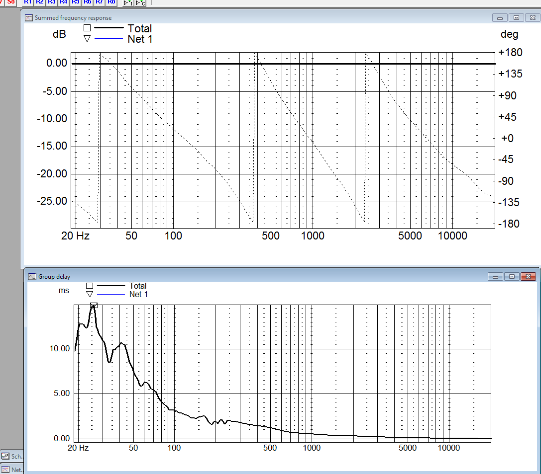

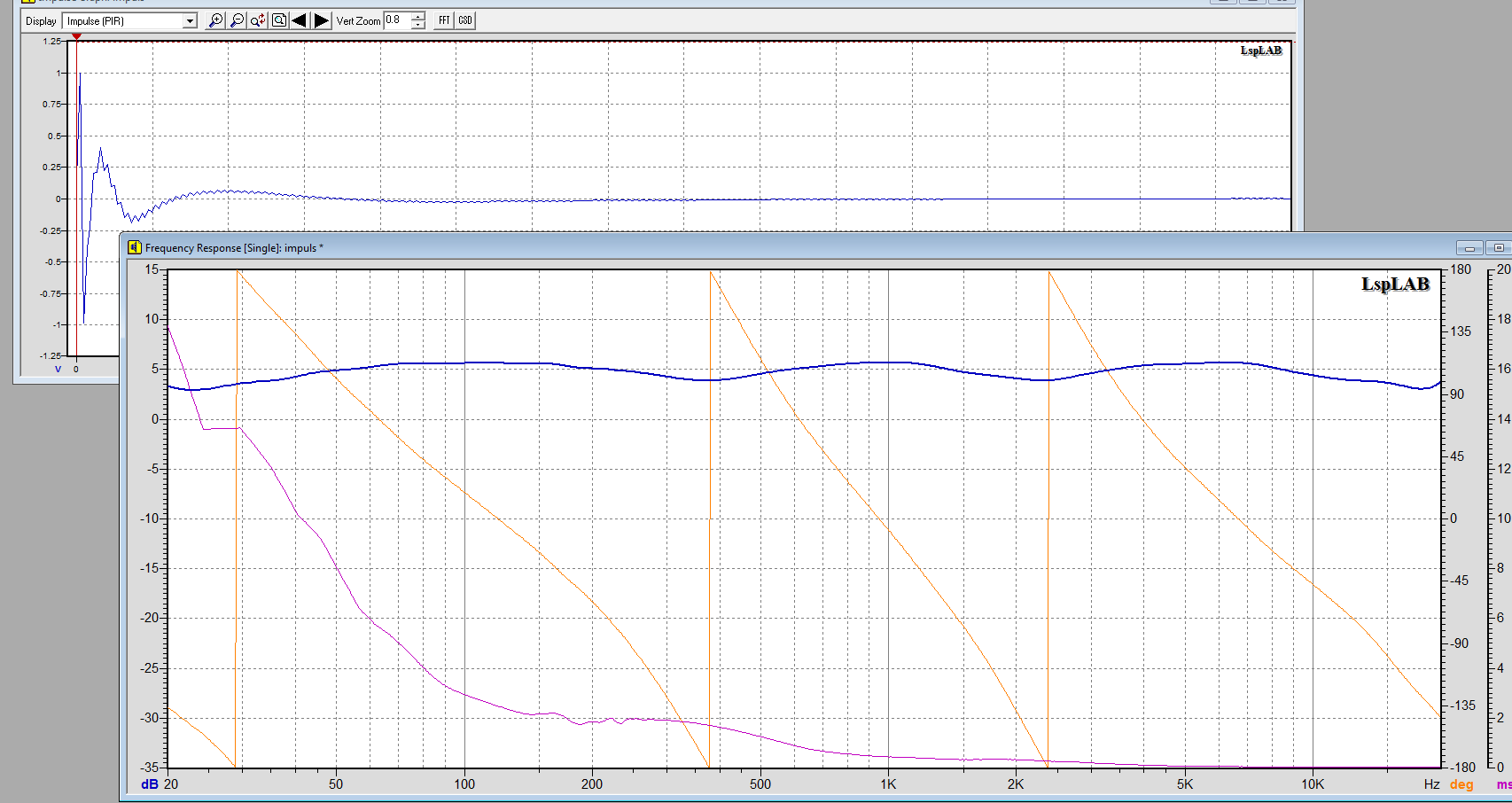

    И сразу в голову полезли воспоминания о том, что в LSPLAB есть возможность сделать Reverse Impulse. Попробовал получилось. Думаю надо срочно искать плагин. Захожу на сайт фубара и воля - http://www.foobar2000.org/components/view/foo_convolve . Как пишет автор данный DSP предназначен для имитации различных помещений и т.д. Но нам то нужно другое .
    Вставляю значит я в симуляцию LSP CAD АЧХ всех драйверов с маленьким импульсом без отражений, а для басовика беру из симуляции ящика, нормирую по уровню и ставлю задержку так, чтобы совпадало по фазе при АЧХ восстановленной из короткого импульса. Фильтры мои пассивные заданы.
    Делаю Export Impulse Response при 44,1кГц. Т.к. Convolver требует, чтобы частоты сэмплирования совпадали. У меня ЦАП с обратной синхронизацией и работает на фиксированной частоте 44,1кГц для чего стоит ресемплер, поэтому надо оставлять 44,1кГц. Иначе будет не правильно.
    Импортирую в LSPLAB. Делаю заветную операцию Reverse Impulse. Exportирую 32бит wav.

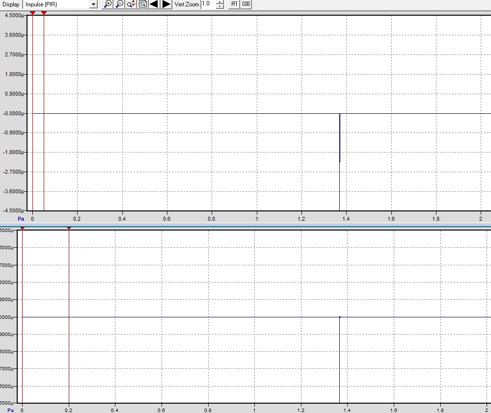

    2014 год:
    Т.е. ты считаешь, что применение общего фильтра на всю АС не означает, что эта система с FIR фильтрацией? Я применял такое. Разница в звучании в пользу FIR даже с Voxengo. Вот с конвольвером фубара дело действительно было фигово.
    Тупо взял и сгенерировал синус 1кГц 24бит 44,1кГц. Пропустил через FIR фильтр используя Voxengo с уменьшением амплитуды на 10дБ.
    Какая огромная разница...

    Немного не получается. Затащил безэховую АФЧХ в кад, прицепил к басовику ближнее поле, добавил фазу где нужно, подставил к АЧХ нули получил вот такой вид, дальше экспортировал импульс длинной 4092 в 32 бит
    Меняю название колонкам данных в текстовом файле и расширение, импортирую в ЛСП лаб. Наблюдаю вот такую картину
    АЧХ кривая, смотрю разными окнами - одно и тоже Длинна импульса 92 мс. Делаю реверс, ставлю в конвольвер вижу ту же картину, еще и глюк после 20к из за которого общую планку нужно делать ниже на 10 дб, чтобы нигде не было клипа.
    Что я не правильно делаю?

    ИМХО, не нужно делать эту операцию по реверсированию импульса и умножать ошибки. Нужно измеренную любым образом АЧХ/ФЧХ импортировать в rephase.
    А там можно рисовать любую АЧХ/ФЧХ конвольвера с мгновенным отображением получившегося результата на исходную АЧХ и ФЧХ
