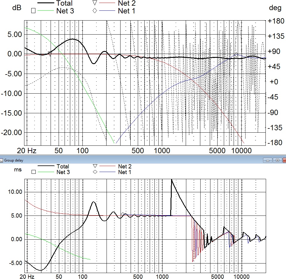

    ViktKors, скажи честно ты проблвал использовать сабж указанный вначале темы - Voxengo Pristine Space?
    Честно скажу, не помню. Пробовал разные, что-то тупо не пошло, у чего-то были ограничения на длину импульса и т.д. и т.п.
    Я где-то даже приводил измерения синусов
    А на синусах везде все нормально, к сожалению, это не особо информативно
    Если использовать рефэйс, то не советую корректировать самый низ по ГВЗ, на мой взгляд она это делает не совсем верно.
    Именно на слух? Или там проблемы из-за того что импульс получается слишком длинный, и его тупо обрезает?
    Я в итоге тоже отказался от полного выпрямления низа. Было ощущение опережающего баса. Списал на то, что сводят-то тоже в условиях АС с запаздывающим низом.
    Себе оставил ФЧХ как у ФНЧ первого порядка, так вроде нормально (напоминает наушники из небубнящих). Но конечно "меандр" уже не честный (впрочем он и с линейной фазой был частотах до 100 Гц не очень прямоугольный, сказывался спад АЧХ)
    Лучше делать IIR фильтр с отрицательным ГВЗ
    Это про корректор Линквитца? - Тогда естественно. Только никакого Xmax не хватит
    Тупо FIR инверс по фазе не дает такого прироста в звук по сравнение с правильным суммированием в IIR, но здесь уже может сказываться масса других вещей.
    Да. У меня сложилось так, что на НЧ фаза (точнее ГВЗ) очень важны, а на СЧ (и разделах) на нее вообще можно забить, все решает сведение.
    Т.е. как ни смешно, в итоге я почти согласился со справедливостью в первом приближении для АС в помещении вот этих кривых (как бы дико не выглядели условия их получения):

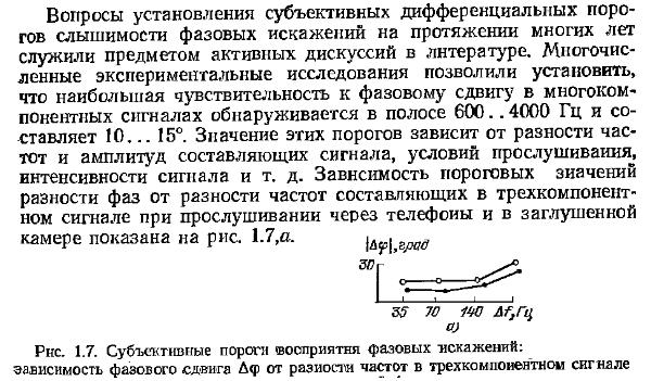

    При том, что конечно, изменения фазовых соотношений на десяток-другой градусов, естественно, вполне можно слышать :
    Именно на слух. Басы исчезают. По измерениям у rephase фильтра всегда заход в отрицательную сторону перед максимумом, если смотреть ступеньку. По идее это опережение НЧ составляющих, но когда набивал вручную, используя Electri-Q, такого не наблюдалось и на слух оно лучше играло.
    В целом соглашусь. Т.к. короткий фильтр около 600тапс без корректировки НЧ в том же miniSHARC ухудшает самые НЧ, по синусам все ок, но здесь может тупо не хватает тапов.
    Я не нахожу времени послушать правильно сгенерированный фильтр, т.к. сейчас копаю тему Э_ОС, на мой взгляд - это более перспективно.
    Не совсем. Посмотри с этого поста https://forum.vegalab.ru/showthread....=1#post1437664
    Когда делал этой прогой, ГВЗ значения увеличивало к низу, а захода ступеньки в отрицательную область не было (имеется в виду на измеренной АС с компенсацией).
    Т.е. как ни смешно, в итоге я согласился со справедливостью в первом приближении для АС в помещении вот этих кривых (как бы дико не выглядели условия их получения):
    У меня сведение в близкое к минимально-фазовому сильно улучшает сцену.

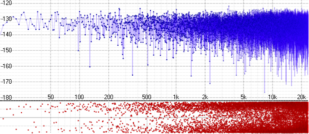

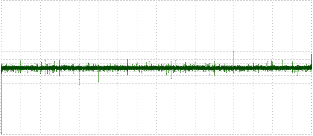

    Не поленился, открыл старые результаты измерений АС после немного кривых фильтров, но на них видно принципиальное отличие, причем по ГВЗ одинаково.

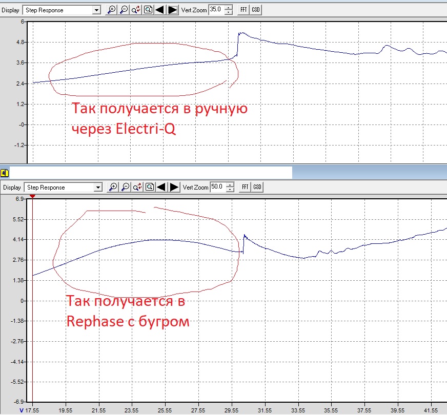

    Лучше делать IIR фильтр с отрицательным ГВЗ.
    Если быть более конкретным, то по этому пункту я имел в виду рекурсивные фильтры - набор IIR суммы. Как пример приложил картинки .
    Мне кажется с той прогой получалось что-то вроде этого, т.к. я долго ровнял горбы, но тогда не было еще такого понимания о том как можно суммировать "ирки" .
    Кому интересно - дерзайте, а я лучше покопаю квази-Э_ОС .

    Не поленился - открыл старые результаты измерений АС после немного кривых фильтров, но на них видно принципиальное отличие, причем по ГВЗ одинаково.
    У меня вопрос к тебе по этой ГВЗ. Как известно по определению- это арктангенс угла наклона касательно к центру этой самой частотной группы на ФЧХ. Как оно по-твоему связано с физической задержкой на этой частоте, т.е. с ФВЗ, и чем от него отличается? Ну, хотя бы "графически" на пальцах.

    Понятное дело, что появление нижних частот ранее основных невозможно, т.к. нарушает время, но именно из-за этого любой FIR фильтр, корректирующий ГВЗ, имеет фиксированное время дополнительной временной задержки, на которое сдвигает пакет нижних частот по времени и подсовывает его раньше нежели остальные, таким образом реальная фаза получается существующей.
    По идее из-за этого в той-же рефэйс мы имеем бугор НЧ частот до появления основной ступеньки.
    Но мне кажется чисто практически сумма n-ого кол-ва БИХ фильтров, задержанных друг относительно друга и правильно сложенных по АЧХ даст более реальную импульсную, т.к. физически они будут существующими без мнимых частей. Фактически сумма таких БИХ фильтров приблизится к КИХ фильтру, но в отличии от него будет иметь бесконечное время до импульса и после.
    Нужно как-нибудь посимулировать такой IIR фильтр и сравнить его с рефэйсовским на предмет внешнего вида.

    Фубаровский конвольвер успешно свернул мои импульсы длиной 16К в единичный импульс (.wav-ы были в 32 floating point - максимально доступной точности). Точность составила 120 дБ:
Название:	fooconv-[32768] (32768 samples, 48kHz)-wave.png
Название:	fooconv-[32768] (32768 samples, 48kHz)-fft.png
    На первом графике изображена разница между ожидаемым сигналом (единичным импульсом, что эквивалентно полке в 0 дБ) и полученным, что позволяет оценить характер шума. На втором показан спектр этого шума - причём без оконных функций, что даёт максимально худшую оценку.
