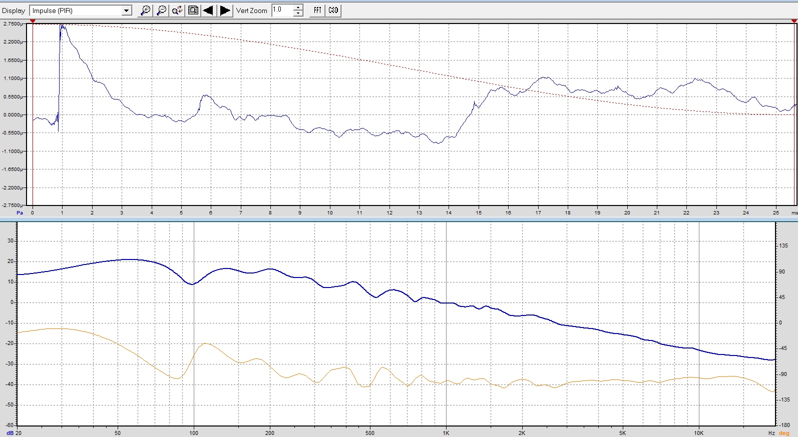

    Всем привет! Хочу поделиться впечатлениями от вот какого опыта..
    Перечитывал тут статьи Кресковского (и не только, но как я понял благодаря ему) на тему "A Loudspeaker That Can Play Square Waves?", ну и решил попробовать как все же "звучат" АС с абсолютно фазолинейной фильтрацией..
    Забрел я на неё чисто случайно. Хотел посмотреть, что на сайте софта SoundEasy есть из нового. И напоролся на эту статью: http://www.bodziosoftware.com.au/Square_Wave.pdf .
    Читаю значит и вижу вот это:
    Inverting System Phase
    A technique that allows us to reverse phase response of an LTI system is based on time-inverting it’s impulse response. In practical terms, you need to reverse time scale of the impulse response. Typical impulse response described in time domain starts with a high peak, followed by it’s decaying tail. Imagine reversing time scale – it would be like the start of the impulse was the tail end of it, and then we arrive at the peak. If you perform this operation as convolution, interestingly, the phase response becomes it’s own mirror image around zero degrees. And that’s exactly what we are looking for. In addition, if we are using FIR ( Finite Impulse Response) techniques to accomplish the convolution, the amplitude response of the process can be decoupled from the inverted phase response and then forced to become flat.
    Figure
    И сразу в голову полезли воспоминания о том, что в LSPLAB есть возможность сделать Reverse Impulse. Попробовал получилось. Думаю надо срочно искать плагин. Захожу на сайт фубара и воля - http://www.foobar2000.org/components/view/foo_convolve . Как пишет автор данный DSP предназначен для имитации различных помещений и т.д. Но нам то нужно другое .
    Вставляю значит я в симуляцию LSP CAD АЧХ всех драйверов с маленьким импульсом без отражений, а для басовика беру из симуляции ящика, нормирую по уровню и ставлю задержку так, чтобы совпадало по фазе при АЧХ восстановленной из короткого импульса. Фильтры мои пассивные заданы.
    Делаю Export Impulse Response при 44,1кГц. Т.к. Convolver требует, чтобы частоты сэмплирования совпадали. У меня ЦАП с обратной синхронизацией и работает на фиксированной частоте 44,1кГц для чего стоит ресемплер, поэтому надо оставлять 44,1кГц. Иначе будет не правильно.
    Импортирую в LSPLAB. Делаю заветную операцию Reverse Impulse. Exportирую 32бит wav.
    Открываю Foobar. В настройках, во вкладке DSP применяю convolver, импортирую в качестве импульса свой реверсионный импульс. Убираю галочку на Auto Level Adjust. Жму проигрывать сигнал прямоугольник с уровнем 0dB (желательно прогнать несколько т.к. на разных определенных частотах могут появляться большие добавки к амплитуде), открываю нормальный спектроанализатор фубара и понижаю уровень в настройках convolver так, чтобы максимальный уровень основной гармоники был не выше 0дБ.
    Теперь при перемотке в фубаре есть совсем маленькая задержка перед тем как начинает играть, но это совсем не страшно. Около 90мс - длина реверсированного импульса.
    Затем слушаю и наслаждаюсь. Уши сразу поняли, что фазолинейность - вот она!
    Басы так звучат, что даже не веришь, детальность выше, тихие звуки Все слышны и голоса такие Большие... В общем наушники в ауте.
    Внизу немного картинок т.к. я не до конца своим ушам доверяю и все проверяю .
    Первые картинки - это во что фубар превращает прямоугольники, а вторые измеренные на оси АС с 0,4м. С большого расстояния отражения сильно мешают.
    Кстати, пробовал в наушниках слушать музыку из фубара при загрузке обычного импульса моей АС - очень похоже начинает звучать и кричать где не надо. Таким образом можно временные характеристики у разных АС сравнивать.
    Главное - теперь тётки поют, где орали и дудки стали похожи на дудки .
    Всем желаю Удачи! Вроде довольно ясно расписал, если чего не понятно по мере появления буду отвечать.
    Забыл уточнить моя АС полностью пассивная. При измерении микрофоном прямоугольники пускал из фубара.
    Кажется я осознал кончину эры CD в качестве источника .

    Так чО там насчет пир файлов
    По идее у меня должна быть просто прямая вверх. Та система, что ты привел возможно не фазолинейная, либо НЧ не до конца скомпенсированы, поэтому появляется хвост. Либо из-за способа измерений. Когда сигнал достигает максимальной амплитуды идет спад т.к. далее постоянка.

    забыл сказать, там СЧ-вЧ только) это миххххера пир файл. фазолинейна. Видиш ГВЗ на 30мс почти норм, в обычной системе оно жестко плывет

    Теперь немного практических исследований.
    Оказалось, что если мы берем АЧХ своей АС и преобразуем её в реверсированный импульс, то вместо того, чтобы корректироваться она еще раз складывается. Т.е. получаем что если на АЧХ импульса в определенной области частот провал, то при добавлении такого-же реверсированного импульса провал еще больше увеличиться. Выход - брать экспортировать из када АЧХ и менять все значения АЧХ на 0дБ, оставляя фазу. Затем открывать LSP LAB, немного корректировать хвосты, после делать Rescale до 4096 точек на октаву и экспортировать АЧХ в формате Measured Phase.
    Дальше интереснее. Видимо в LSP LAB стоит немного странный преобразователь АЧХ-Импульс и делает это не очень хорошо. Возможно где-то можно поменять, но я не нашел. Выход оказался проще - открываем LSP CAD 5.25 и создаем новый пассивный фильтр в расширенном режиме. Импортируем в driver нашу АЧХ. Открываем настройки General, ставим 44,1кГц, длина импульса 4096 сэмплов. Кад АЧХ намного лучше конвертирует в импульс. Затем экспортируем наш импульс в txt файл. Верхнюю строчку ms меняем на "Time[ms] Level[Pa]". Затем импортируем в LSP LAB, делаем Reverse и экспортируем в 32бит Wav.
    Однако на этом не все кончается. Как оказалось в LSP CAD тоже есть беда . Частота сэмплирования 44099Гц . Поэтому открываем файл в SoundForge, лезем во вкладку Process => Bit - Depth Converter и ставим 64 bit (IEEE Float), жмем ок. Только после этого нажимаем правую кнопку на окно с импульсом, выбираем Properties... и там во вкладке Format меняем 44099Гц на 44,1кГц, далее сохраняем все это дело. При сохранении в строке Template оставляем Default Template. После этого, загрузив в convolver можно наслаждаться музыкой.
    Если кто-то еще хочет корректировать АЧХ АС, то по идее надо сделать зеркальное отображение АЧХ, затем заменить все значения фазы на оригинальные. Как-то так. Возможно от этого будет еще лучше, но у меня и так довольно ровно звучит на мой ух.

    Измерил реальную задержку басовиков. Как мог подогнал фазу внизу в соответствии с реальной задержкой. Получается еще и стояк скомпенсировал. Так не привычно слушать такие басы из АС...мягкие низкие и без малейшей мазни.
