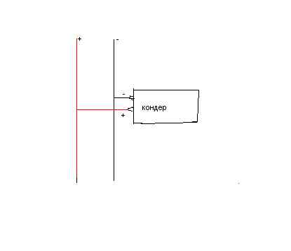

    Купишь мост, на нём будет 4 ножки: +,- и 2 входа переменного напряжения, их к вторичке транса
    а вспомнил , видел такое
    К + и - соответствующие выводы кондёра
    это вот так :

    Частый гость Аватар для Dimf
    18.01.2005
    столица нашей Родины
    439
    По умолчанию Re: усилок для саба
    Цитата Сообщение от Gorilin
    написано что потребляемый ток 33а
    Это на самой максимальной мощности.
    это вот так :
    Да
    Регистрация не подтверждена Аватар для TDA
    30.10.2004
    Люберцы
    1,190
    Схема такая, лучше провода от моста на клемы кондёра, потом с этих клемм провод на питание уся. Кондёр возможно ближе к усю.
