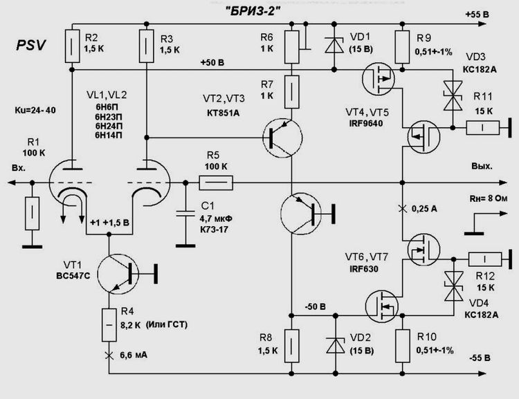

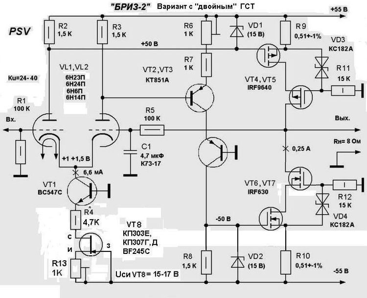

    По умолчанию Лампово-полевой гибрид Бриз-2.
    Этот усилитель прост в настройке, прост схемотехнически и вполне бюджетный.
    Тем не менее очень даже "ламповый" по звуку.
    Даже сказал бы, "ламповее" самих ламп. Примерно так ржал, когда его запустил. Причина для этого была.
    Как и его тёзка, не содержит ОООС. Второй вариант схемы имеет почти независимый от питающего напряжения ток покоя. Это полезно, если БП слабоват, нестабилизированный, или не на торе.
Название:	Схема БРИЗ-2.JPG
Название:	Схема БРИЗ-2 вари&.jpg

    Анодная нагрузка лампы мала - итог - лампа не усиливает, а ослабляет сигнал. Да и анодное поднять вольт хотя бы до 80
    ---------- Добавлено в 12:50 ---------- Предыдущее сообщение в 12:47 ----------
    Каскодный ГСТ там погоды не сделает, слишком мало вых сопро со стороны катодов, достаточно застабить напряжение между минусом и базой ГСТ
    ---------- Добавлено в 12:53 ---------- Предыдущее сообщение в 12:50 ----------
    Выходники видят разное сопротивление источника сигнала в своих затворах, значит, АЧХ, ФЧХ на ВЧ расходится.
    Такое впечатление, что Вы рисуете их на коленке и тут же выкладываете на вегу
    ---------- Добавлено в 12:53 ---------- Предыдущее сообщение в 12:53 ----------
    R11 R12 лучше слить в один, оторвав от земли

    По умолчанию Re: Лампово-полевой гибрид Бриз-2.
    Лампа усиливает сигнал, но немного, а там много и не надо. Всё остальное усиление делают полевики.
    ГСТ там по месту. Чем больше его сопротивление, тем линейнее работает дифкаскад и точнее распределяются токи. В затворах сопротивление не выше 1,5 кОм. Чего хватает для перезарядки ёмкости первых "по ходу" полевиков, так как "Миллер" там отсутствует.
    Полоса выше 200 кГц (дальше не мерял) по обоим плечам.
    R11 R12 сливать вместе рискованно. Так как на них будет часть управляющего напряжения, передающаяся на затворы каскадов с ОЗ. Небольшая, но будет.

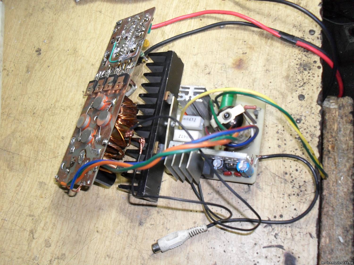

    Угадали, арисовал схему на коленке, 1,5 года назад. На фото плата усилителя справа: Нажмите на изображение для увеличения.
Название:	Фото Плата БРИЗ-2 .jpg

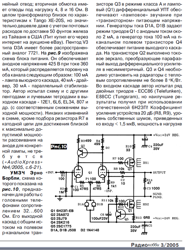

    Святослав, нет смысла ставить лампу в режиме плохого усиления во входной каскад. Это подтверждают разработки аналогичных схем, которые можно найти в журналах Радиохобби. Низкий коэффициент гармоник для таких схем не достижим. Да, Вы избавились от разделительных конденсаторов между ламповой и полупроводниковой частями схемы, но не реализованы линейность и возможность получения требуемой амплитуды сигнала для усилителя тока. Симметрия схемы с небольшим перекосом для полуволн сигнала.
    Применение твердотельного триода, возможно, даст лучший результат и переход к симметричной схеме усилителя напряжения. Усилитель амплитуды сигнала, выполненный на полупроводниках и с напряжением питания 1,5 - 3 раза выше, чем напряжение питания выходного усилителя тока, позволит сделать достаточную для него линейность. Наделение одновременно выходного каскада фунциями усиления амплитуды и тока приводит к возможности его корректной работы только на определенный вид нагрузки, т.к. нет универсальных схем. Каскодная схема имеет лучшую линейность, чем схемы ОК и ОЭ, но это справедливо для высокоомной нагрузки. Надо экспериментировать и искать лучшее.
    Святослав, исследовали ли Вы изменение параметров коскодной схемы при работе на низкоомное комплексное сопротивление?
    ... Надо экспериментировать и искать лучшее.
    Приведите, если не затруднит, аналогичную схему от Радиохобби.
    На вход можно поставить и 6Н27П, для которой 30 вольт предельное напряжение. Сделана она на базе электродной системы той же 6Н23П и ВАХи имеет очень схожие.
    Отдельно эту каскодную схему не исследовал. Только в комплексе.

    Для "ушного" усилителя отличная схема!
    39,026
    Цитата Сообщение от Svjatoslav_ Посмотреть сообщение
    Хотя он РР а эта SE.
    Поэтому для линеаризации автору пришлось вести ОООС.
    Так если РР, да не в классе А, то без ООС вообще плохо с линейностью будет. А вот SE, который в "А" всегда, и может в принципе без ООС (как в Фолловере), или с очень маленькой (как в Зенах).
    Так что он не совсем ИТУН, но близок к нему.
    Он вобще не ИТУН, и слава богу - это-же наоборот хорошо
    10.11.2006
    68
    Svjatoslav_, приведенная схема SE телефонного усилителя будет более линейна и симметрична для звукового сигнала, чем Ваш вариант. Я думаю, что этот факт очевиден и для Вас.
    Меня больше заинтересовало применение каскода в качестве выходного усилителя. Есть ли у него при работе на низкоомную нагрузку преимущества перед усилителями, которые выполнены с использованием схем Шиклаи, ОЭ и ОК? Но это подтвердят или опровергнут только компьютерное моделирование и прослушивание. Все познается в сравнении.
