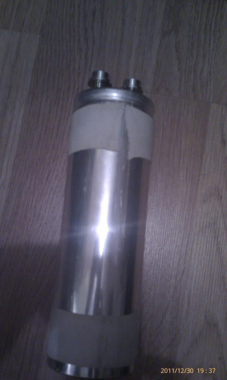

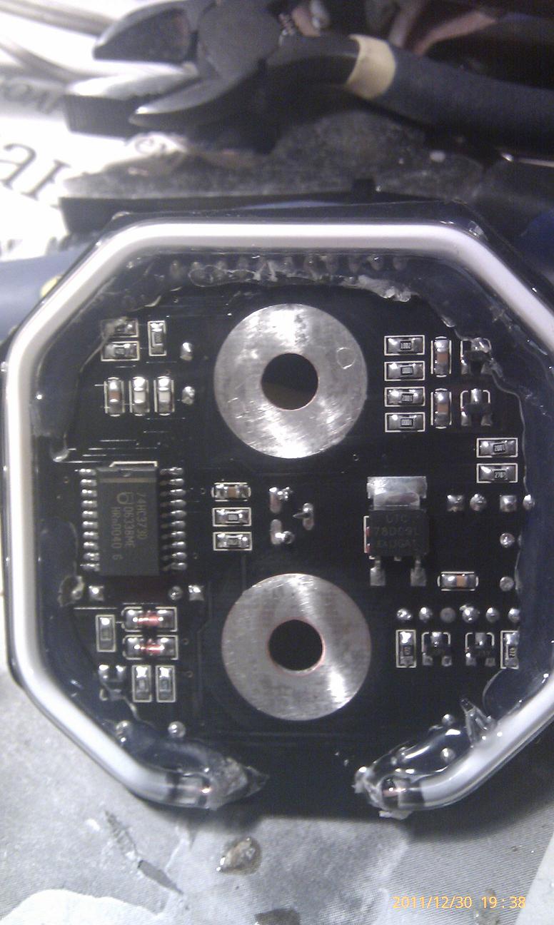

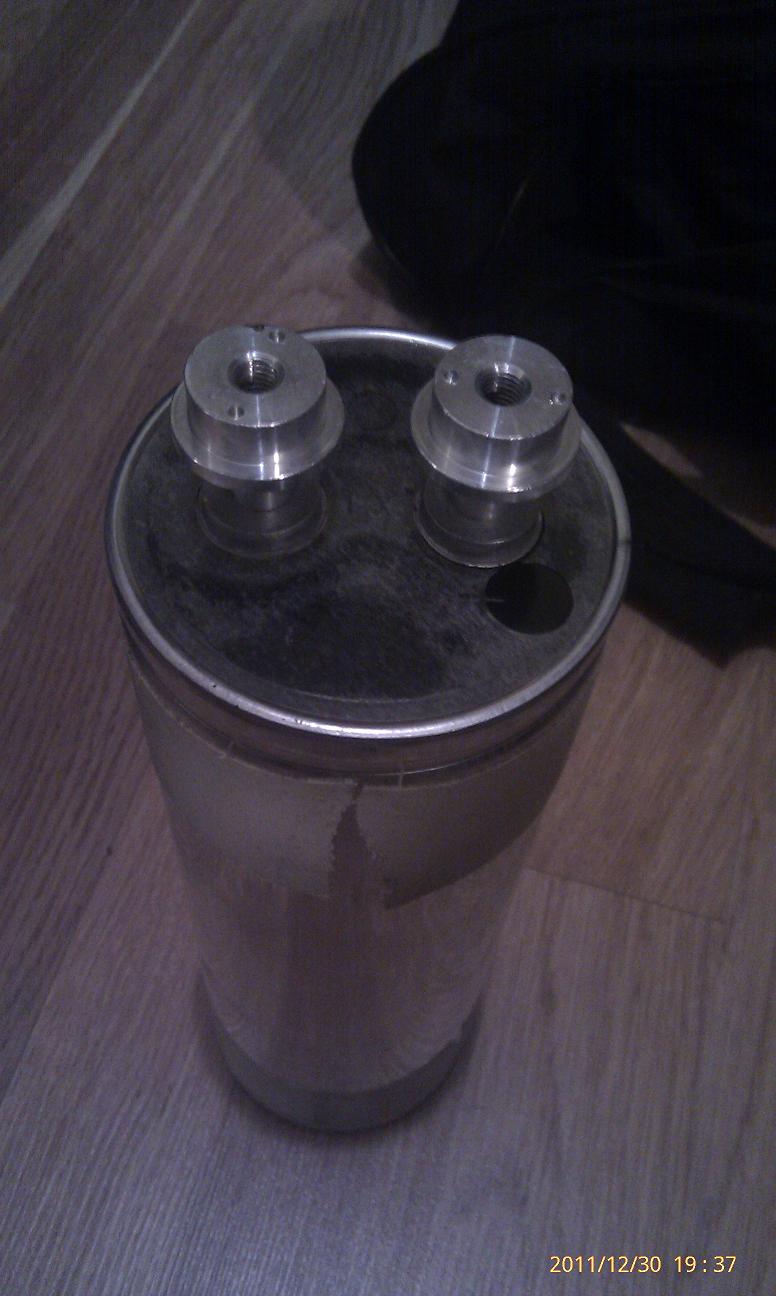

    Приобрёл сегодня кондёр (вот такой: http://www.tv-plus.info/index.php?mo...teg=11&navop=1 ), снял приблуду (вольтметр с кучкой лампочек иллюминации), зарядил до 14.4 Вольта, по прошествии двух часов напруга упала до 13 вольт, по моему нормальный результат (учитывая что конд бу, и некоторое время простаивал). Разобрал его немного, внутри банка алюминь цилиндрическая, походу обычный кондёр без всяких ионисторов (присутствует аварийный клапан на крышке для сброса давления в случае перегрузки). Вложил пару фоток внутренностей.
    з.ы. в этом кондёре на плате индикации есть ещё неонка, поскольку я считаю что в питании усилка ей вместе с её вв преобразователем не место, удалил дроссель, который шёл на питание преобразователя лампы (пометил красной стрелкой на фото).
