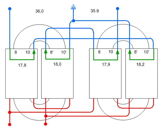

    Задача такая - есть 2 одинаковых трансформатора средней мощности (примерно во 100Вт), которые по отдельности не потянут питание усилителя.
    ВЖ4.700.041-01
    Поскольку усилитель промышленный, одноплатный и организовать раздельное питание для каждого канала сопряжено с глобальной реконструкцией, то остается один вариант - суммировать мощность обоих трансформаторов. Цель - получение выхода 2х36В со средней точкой.
    Буду признателен за рекомендации по организации грамотного подключения 2-х трансформаторов.
    Во вложении - табличка с результатами замеров на ХХ.

    Андрей, может быть так по лудьчше будет.
    Красиво будет точно! Треск, искры...

    Цитата Сообщение от LoneWolf_SPb Посмотреть сообщение
    Треск, искры...
    С чего бы?
    У меня же два трансика от 120-ых вег не искрят.
    Думай. Думай всегда…
    Зарегистрировался
    Аватар для LoneWolf_SPb
    03.01.2006
    1,175
    По умолчанию Re: Параллельное (последовательное?) включение трансформаторов
    С чего бы?
    Включение в противофазе нарисовано.

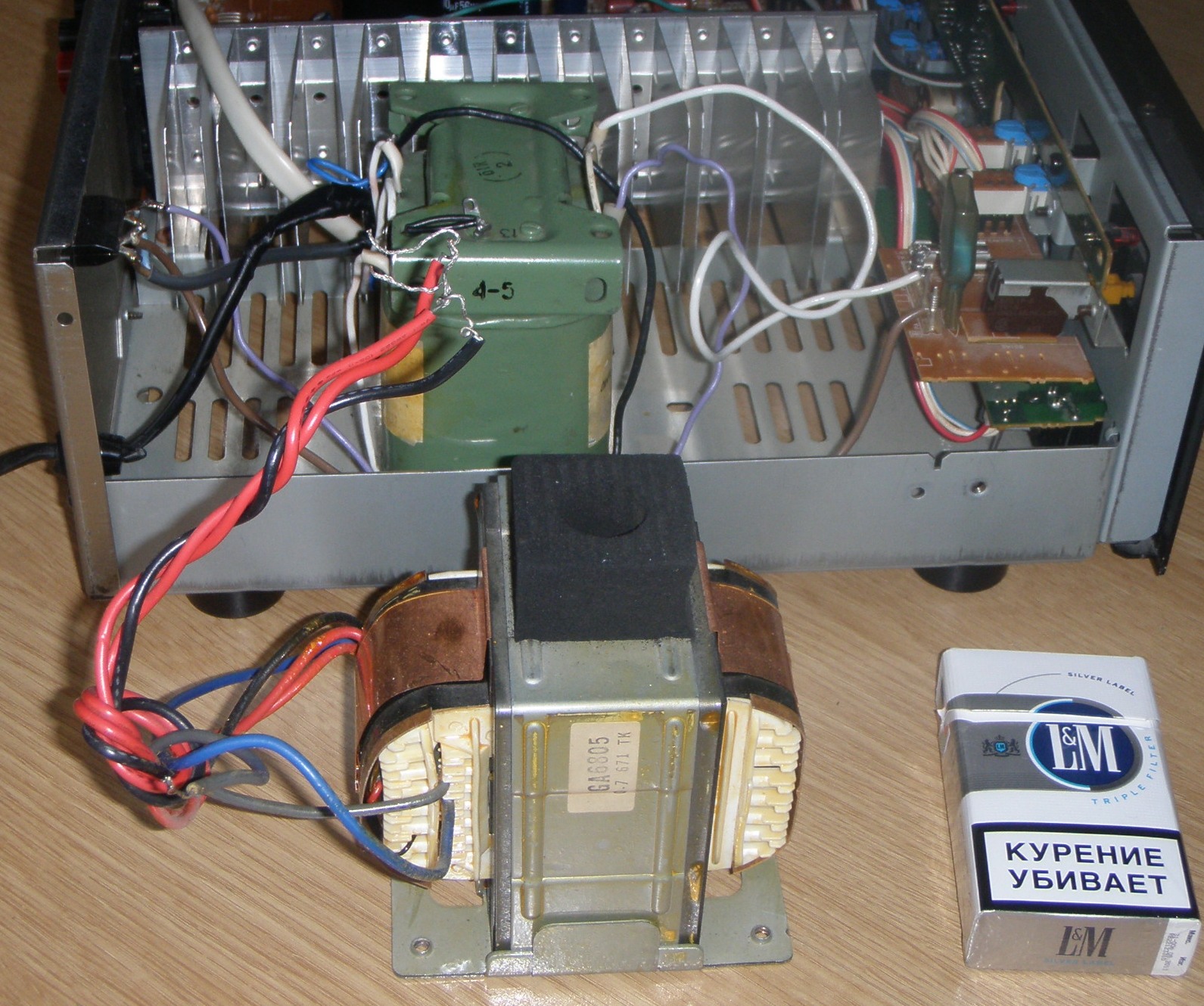

    А два маленьких тора тоже никак?
    Два маленьких тора поместятся. Но их опять же надо будет параллелить.
    Если интересны советы, то может фото поместить посадочного места для трансформаторов?
    Вот:
    Эти "вжики" рассматриваются, как временный вариант. Глобально, либо починю родной, либо (что еще лучше) закажу (куплю) новый, помощнее. Родной работал на пределе.
    Ааа...
    Ну, да! Андрей, я всегда подозревал, что мой дурацкий колпак с бубеньчиками мешает мне читать схемы.
    Извилина думает/считает более-менее правильно, а ...удило с бубенчиками делает всё наоборот.
    Извилина думала/считала вот так -
Название:	Тс1 + Тс2.GIF
    Ну, вернее, не думала и считала, а сказала придурку с бубенчиками: "посмотри, скотина, как включены веговские трансы, и не позорься.

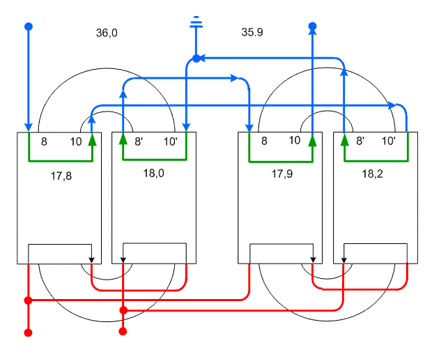

    А так лучше видно?
Название:	Tc1 + Tc2....GIF

    Зарегистрировался
    03.01.2006
    1,175
    А так лучше видно?
    И в предыдущем хорошо было понятно. Я не учел, что на разных стержнях обмотки намотаны встречно.
    Похоже, это оптимальный вариант.
    Вообще, повторяемость у этих трансов хорошая, разницу в измеренных значениях списываю на колебания напряжения в сети. Дом новый, подключен пока по временной схеме.
    Как вариант, рассматривал последовательную схему включения, по одному трансу на каждый полупериод. Чем может быть плох такой вариант?
    Нее.., обмотки-то намотаны как раз туда, куда надо - они близняшки.
    Это буравчик, гад такой, во всём виноват - одной обмотке(катушке) магнитное поле влетает в задницу, а другой в это время в передницу.
    Вот они и выёживаются перед ним, как только могут.
    На втором полупериоде меняются местами. В общем, обе довольны.

    LoneWolf_SPb, а что случилось с оригинальным трансом ? Сгорел и не потдаётся ремонту ?
    Случаем не обрыв первички ? - теплуху проверял ?
    Обрыв средней точки, в итоге - перекос выпрямленных напряжений на 10В.
