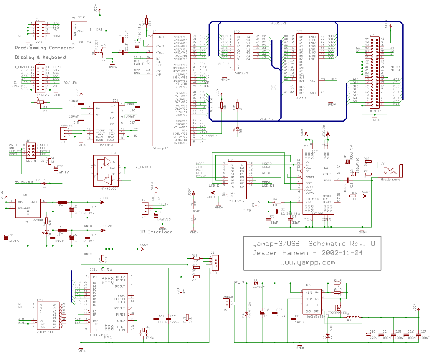

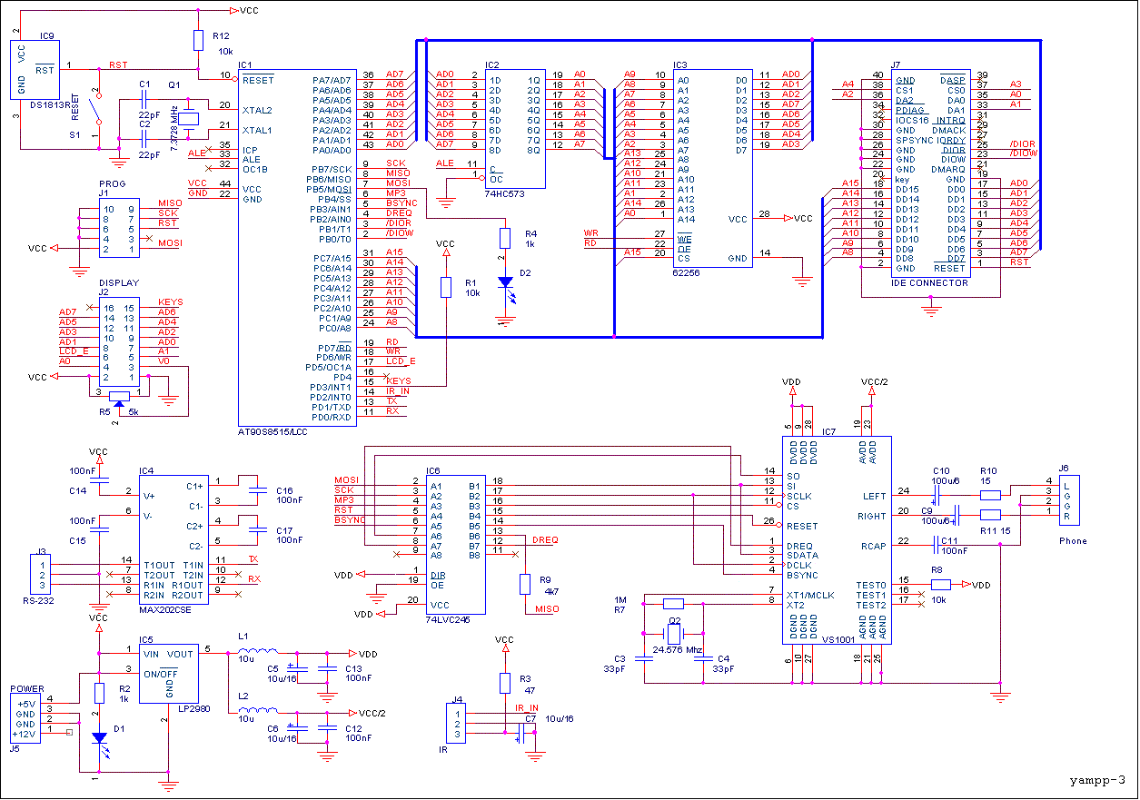

    Новичок Аватар для yampp
    30.11.2005
    25
    По умолчанию Re: MP3 ИЗ CD ROMа
    Пара схем для МП_3_.Может заинтересует могут работать с CD-ROM,HDD,картами памяти.Ключик для поиска в Гуглу yampp3usb приводит на сайт. А оскар не пробуйте замучают поиски комплектации.

    Аватар для simba
    13.01.2006
    МИНУСИНСК
    17
    Грустно Re: MP3 ИЗ CD ROMа
    За схемы спасибо!..! жаль только дисплей моего телефона не позволяет рассмотреть их более детально, придется искать комп, а так не охота вставать с дивана....
