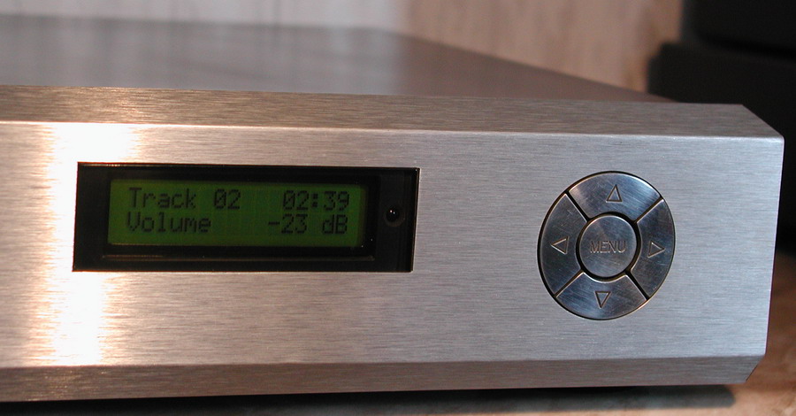

    Присмотрел мордашку для вашего ЦАПчика:
    типа, что-то вроде этого...

    На фото одна из реализаций ЦАПа Дмитрия Харция
    Красивый корпус!!! У меня похожий очень. Буду скоро на покраску отдавать.
