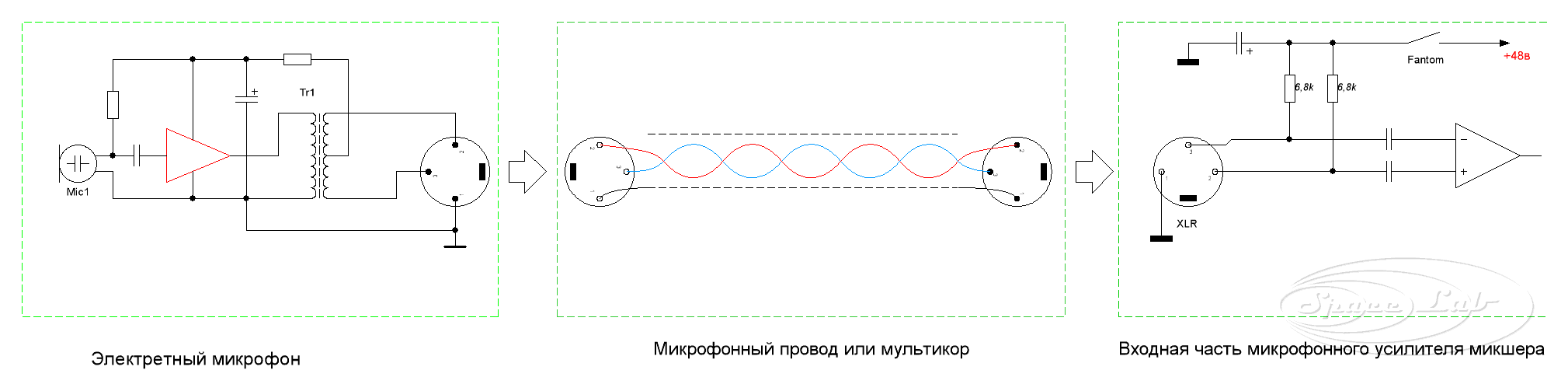

    Больше часа искал смотрел ничего толком не нарыл. Как же можно все таки подключить Panasonic WM61 к внешней звуковухе с XLR входом? У звуковухи есть отключаемое фантомное питание (48 вольт). Как я понял питание подается на 2 и 3 ногу одноременно. Может питание вообще не использовать? Мне хватит длины кабеля 50 см.

    Совершенно верно. 10. И не понятно как его подавать. Может надо в какую - то цепь включить резистор чтоб он создал падение в 2,5-4 вольта? Может быть так? 2 ногу Xlr на out микрофона и туда же последовательно подключить резистор, а землю микрофона посадить на 3 ногу, 1 ногу вообще не использовать?

    Вот тут я писал о такой схеме. https://forum.vegalab.ru/showthread....=1#post1314637
    Схема проверена и работает.
    16,503
    По умолчанию Re: Подключение WM61 к XLR с фантомным питанием
    Вот так.

    О супер, спасибо! А никак без пайки преда? Напрямую?
    foobar2000, PCM1793, Lm3886 (Mauro), MVV, Lm 1876, Акулиничев с гл. ООС, SE 6Н9C EL34, TA2024
    16,503
    Напрямую можно что нибудь изобрести несложное, но тогда только будет работать как небаланс и входной выходной импедансы будут не согласованы, возможно шума будет много, в общем в лучшем случе для скайпа или в игрушки, для измерений точно не пойдёт.

    Здесь http://www.epanorama.net/circuits/mi...ng.html#basics простые варианты подключения электретного капсюля. На этой странице поищите "Balanced electret microphone circuit".

    Carbon, спасибо! Посмотрел схемки. Меня только смущают стабы на 12 вольт. Сколько будет вольт на капсуле? уложится в допуск (10 V) ?

    Напряжение на капсуле определяет зеленый светодиод. Укладывается. Такая схема включения многократно проверена и повторена

    RAVe, если есть сомнения, поставь стаб на 9V. Разницы не будет, остальные номиналы схемы менять не потребуется.
    Значительно меньше, можно не переживать.
    Не уверен на 100%, но есть подозрение что если делать по этой схеме, то отношение сигнал/шум будет плохим - не согласованы импедансы выходной капсюля и входной Канона.
    ---------- Добавлено в 23:57 ---------- Предыдущее сообщение в 23:53 ----------
    Надо в лоб сравнить со схемой Феникса.
