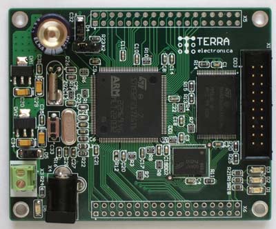

    По умолчанию Re: opensource USB ethernet транспорт
    Встраиваемый м&#10.doc
    Встраиваемый модуль "Наутилус" - специально для разработки звуковых устройств, в наличии - 3 интерфейса I2S, ну и прочее.
    Даташит на процессор: http://www.terraelectronica.ru/pdf/ST/STM32F217ZGT6.pdf

    Старый знакомый Аватар для forever_student
    02.04.2011
    680
    Вот эти?
    2.2.29 Inter-integrated sound (I2S)
    Two standard I2S interfaces (multiplexed with SPI2 and SPI3) are available.
    Завсегдатай Аватар для Alex-master
    07.08.2011
    из Сумеречной зоны
    1,384
    They can be operated in master or slave mode, and can be configured to operate with a 16-/32-bit
    resolution as input or output channels. Audio sampling frequencies from 8 kHz up to 96 kHz
    are supported. When either or both of the I2S interfaces is/are configured in master mode,
    the master clock can be output to the external DAC/CODEC at 256 times the sampling
    frequency.
    У каждой задачи всегда более одного решения!
    Аватар для alexandermas
    04.12.2009
    Нижний Новгород
    103
    Модулек в принципе неплохой , правда 3 канала i2s как пишут сдесь мало кому нужно. А всем остальным не отличаеся особо от остальных. Использовать как базу? С ним нужно разбираться (с процем). А под Nхp у меня уже и драйвера готовы.
