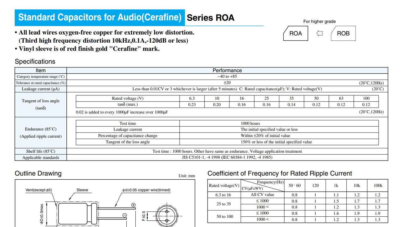

    Можно пример даташита, где тангенс приводится на конкретный конденсатор?

    Elms,
    Я просил с тангенсом на каждый конденсатор, а не на вольтаж!
    Но даже в этом даташите, тангенс приведен для частоты 120 Гц, а ESR для 100КГц.

    А я речь вёл о зависимости тангенса от вольтажа. А что значит на каждый конденсатор? На каждый экземпляр или на каждый номинал?Нажмите на изображение для увеличения.
    На каждую пару номинал-напряжение.
    ESR в даташитах идет именно так. И ты выбрав отдельный номинал (имеющийся во всех напряжениях) можешь посмотреть, как меняется ESR от напряжения, при прочих условных равных.
    Для того же панаса, например на 1000 мкФ, минимум будет на 35В или чуть выше.
    Оно на 120Гц, я даже не знаю, какой смысл в этом параметре в современном мире, применительно к силовым электролитам. По моему его по инерции приводят, типа в методичках 50ых так было принято.
    К звучанию это всё не имеет прямого отношения. Это примитивные модели, предназначены для расчета живучести.
    WBR, Michael.
