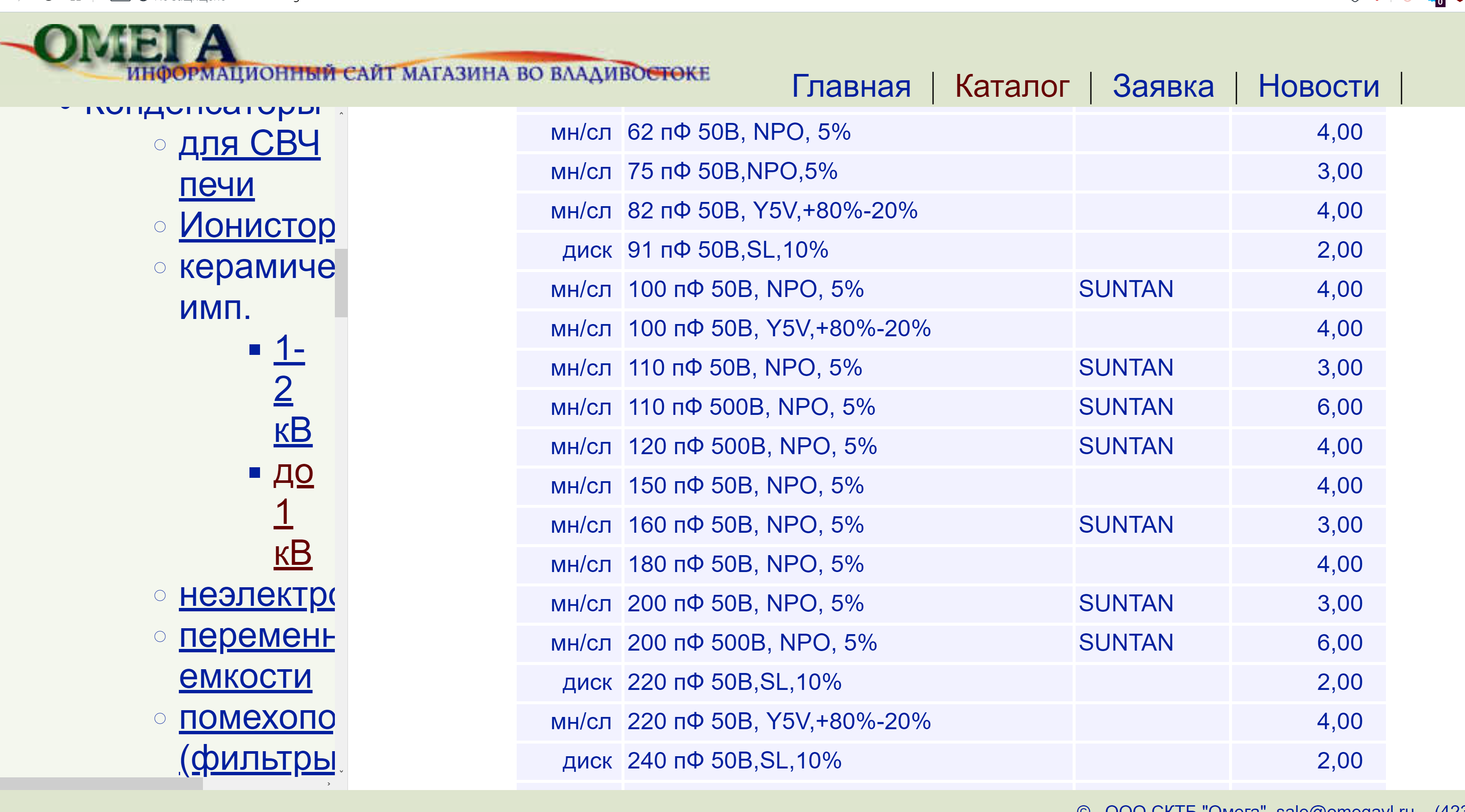

    Цитата Сообщение от АндрейАнатольевич Посмотреть сообщение
    Скажите . параллельно линейного входа умч стоит полипропиленовый конденсатор 220пф . Это защита от вч помех я так понимаю . если с источника помех нет знать можно удалить?
    Вот еще вопрос... Рас там были эти кондеры. полипропилен.. мож туда керамику NPO (COG) меньшей емкости поставить? в продаже у нас есть на 50в и на 500в 120пф
