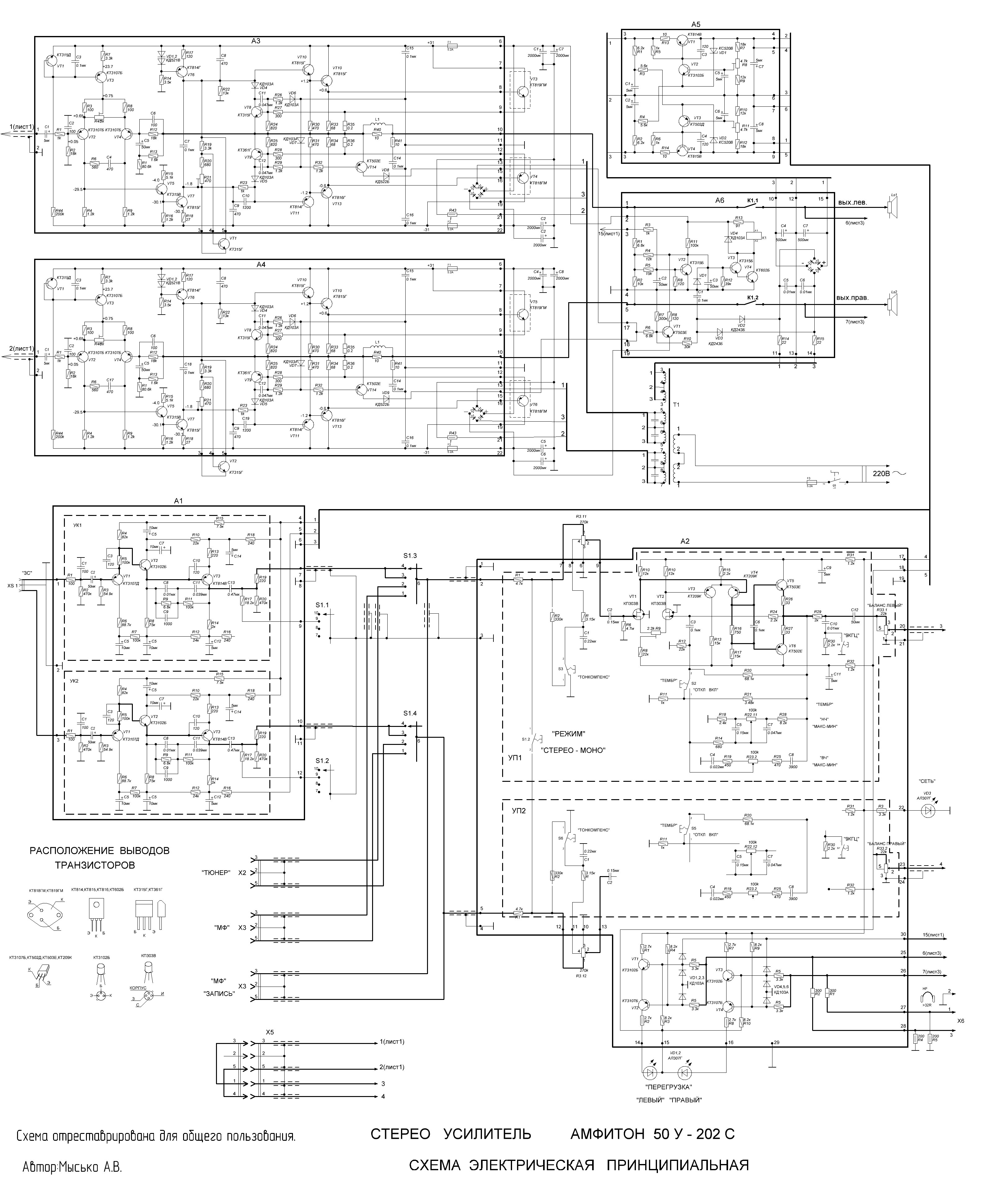

    Всем доброго здравия !
    Товарищи помогите определить тип и модель конденсатора. Стоит в предусилителе усилителя Лорта 50У-202С. На нем маркировка КС5 μ22 цвет синий , форма прямоугольная углы скруглены.
    Похож на этот :
    https://images.ru.prom.st/551390492_...73-17v-022.jpg
    но маркировка совсем не как на фото.
    Попросил в магазине продать современный аналог данного конденсатора, продавец сказал что не знает что такое КС5.
    Последний раз редактировалось AlexHi-Fidelity; 16.02.2020 в 19:12.
    Котельщик
  7. #12487
    Старый знакомый Аватар для DenOFF
    07.01.2010
    557
    По умолчанию Re: Конденсаторы
    AlexHi-Fidelity, Скорее всего 0,22 мкФ, плёночный. А схемы то нет на Лорту?
  8. #12488
    Частый гость Аватар для AlexHi-Fidelity
    29.01.2018
    Гора Благодать
    196
    На этот усь он же Амфитон 25У-002С (202С) вообще нет читабельных схем с маркировкой элементов. Одну приличную начертил и загрузил Мысько А.В. , но на ней тоже типов и вольтажей конденсаторов нет.
Название:	лорта, амфитон 25у-202с, 50у-202с СХЕМА читаемая.png
    На данной схеме такие конденсаторы (КС5) C1 C3 , есть еще(КС4) = С2и С5 , и (КС6) = С7 все в блоке А2.
    Может Конденсаторы Стеклоэмалевые (КС) ?
    Последний раз редактировалось AlexHi-Fidelity; 16.02.2020 в 20:32.
    Котельщик
  9. #12489
    12.11.2007
    С-Петербург
    601
    Вот только на этой "приличной" схеме винил-корректор он переврал по-черному. Смотрите уж лучше тут
    https://frompinskto.wordpress.com/20...fiton_50u_202/
    Конденсатор на 99% - К73-17, металлизированный лавсан. Ничего другого у нас на подобный номинал и в подобном конструктиве просто не выпускалось. А разные заводы маркировали по-разному.
    А что касаемо напряжения, питание преда +-31 вольт, нетипично высокое для подобного аппарата, но все равно емкости на 63 вольта будут достаточны.

    В общем выяснил- это К73-17.
    Еще вопрос : фольгированные полиэтилентерефталантные и пленочные это одно и то же ?
    И еще вопрос : Что лучше К50-18 или К50-35 для данной схемы (в блоке А2-ПРЕДУСИЛИТЕЛЬ
    С9 и С11) ?
    Сейчас стоят старые К50-35, по схеме указаны К50-18.
    Последний раз редактировалось AlexHi-Fidelity; 17.02.2020 в 15:58.
    Котельщик
  17. #12497
    12.11.2007
    С-Петербург
    601
    Полиэтилентерефталантные (лавсановые) - один из многих типов пленочных. Есть еще полистирол, фторопласт, полипропилен и бумага в масле.
    Фольга - лучше чем металлизация, но доступна или на малые номиналы или же в очень негуманных габаритах. К73-9 фольга, К73-17 металлизация.
    К50-18 - большие банки под винт, должны быть К50-16 или более поздние К50-35 - без разницы, если живые то не трогайте.

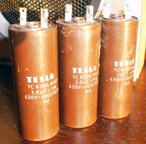

    Вот такие - супераудиофильские. Фораудио от Илона Маска
  19. #12499
    13,139
    судя по затасканному нумизматическому внешнему виду, - от самого Тесла.
