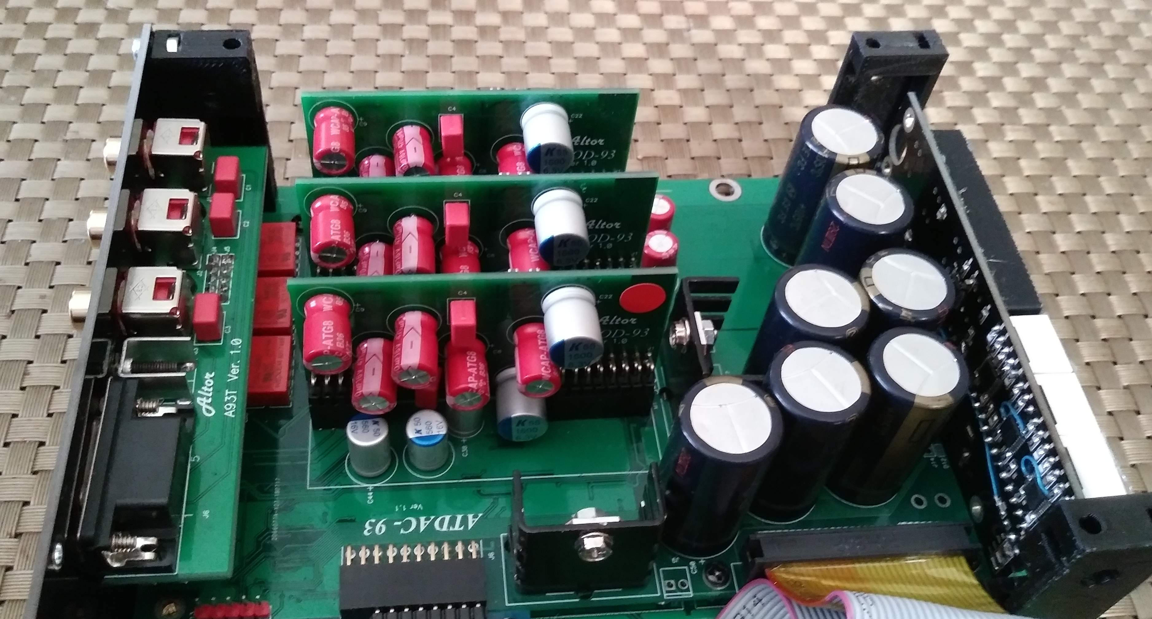

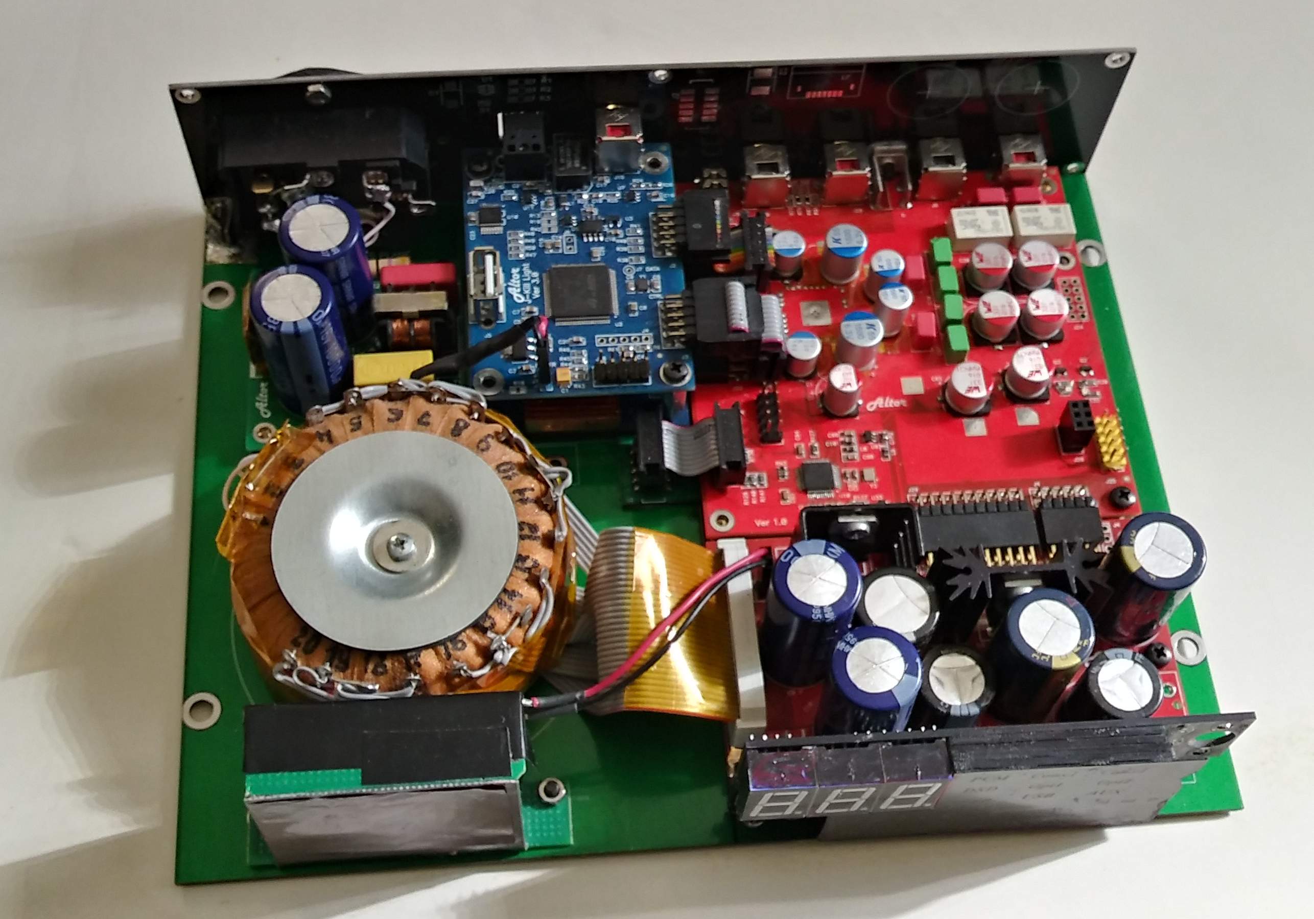

    Про сей концерн прочитал и имею представление. Ну а по сути моего изначального вопроса "качества и оправданной завышенной цены" есть что поведать?!
    Есть:

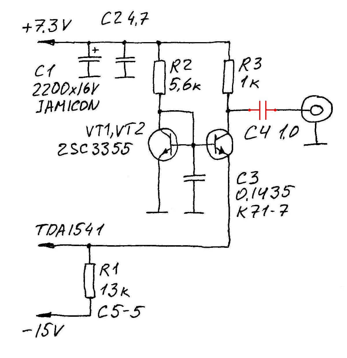

    Результаты тестирования конденсаторов
    Для описания методики тестирования создал отдельную тему Коммутатор для лечения аудиофилии и методика сравнительных прослушиваний
    При помощи коммутатора проводился выбор конденсатора С4, который на схеме выделен красным цветом.

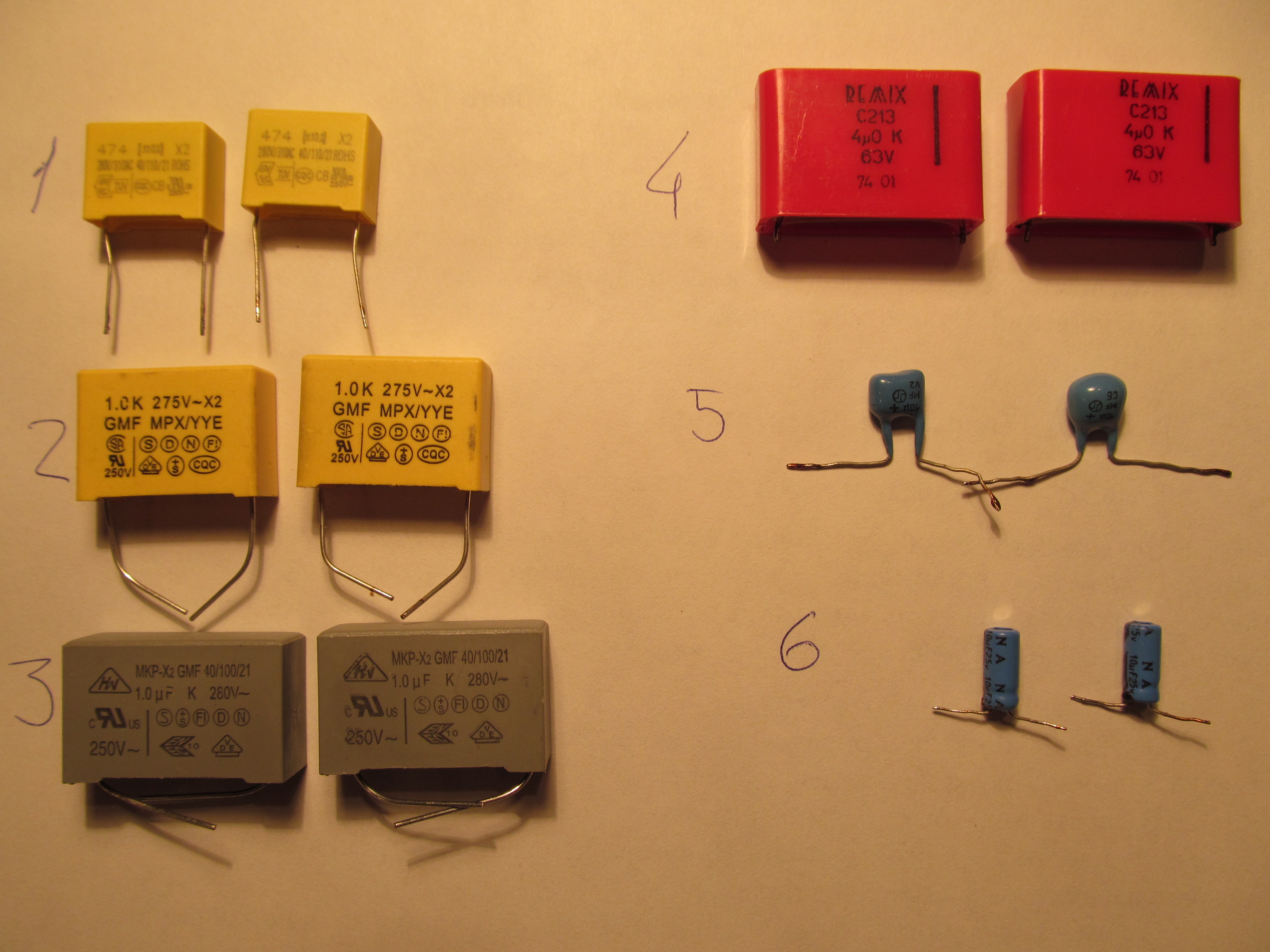

    В тесте участвовали:
    К71-7 2 шт на канал по 0,47 мкФ, 250 В;
    X2 MKP (фото №1) 2 шт на канал по 0,47 мкФ, 280 В;
    X2 MKP (фото №2) 1 мкФ, 275 В;
    X2 MKP (фото №3) 1 мкФ, 280 В;
    К73-17 1 мкФ, 63 В;
    REMIX C213 (фото №4) (полиэтилентерефталат, лавсан, майлар) 4 мкФ, 63 В;
    EPCOS (лавсан) 2,2 мкФ, 100 В;
    МБМ 1 мкФ, 160 В;
    К53-19 (ниобий, фото №5), 10 мкФ, (напряжение лень смотреть по таблице);
    NA (электролилический, фото №6), 10 мкФ, 25 В – хуже уже некуда.
    Выкладываю фото тех конденсаторов, внешний вид которых не все знают.

    В слепом тестировании участвовали не все конденсаторы, а только плёночные, так как электролиты и бумагу я бы в любом случае в схеме не оставил. МБМ хотя бы из-за огромных утечек. Но оно и дело в том, что какого-то заметного ухудшения даже в последнем случае (№6) обнаружить не удалось!!! Ты ставишь самую дрянь, которая по мнению большинства аудиоинженеров должна полностью загубить звук, а на слух ничего не происходит.

    можно подробнее про конденсатор место №1, название, бренд?
    И как я понял, К71 никакого места не занял?
    Это не места, а номера на фото. Прошу прощения, что ввёл в заблуждение. Сейчас подправил.

    Спасибо. Придётся через пару лет проверять ёмкость. Те, что на моём фото: №1 - ничего интересного не представляют, а вот №2 и №3 по измерениям очень неплохи.
    Карта, а Вы не знаете? Если они просто лежат на складе, ёмкость не уходит?
    По измерениям тангенса наши, правда пролежавшие уже несколько десятилетий и выпаянные из аппаратуры, проиграли китайским.
    А ты докажи что это проверка конденсаторов, а не комммутатора
