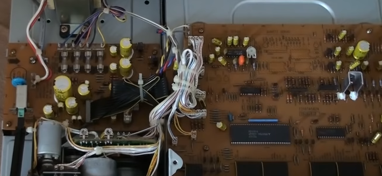

    Кто - нибудь знает : что за аббревиатура на электролитных кондерах : AS - I ?
    На этих кондерах собрана вся акайная дека, производства 1991 - 96 г. Искал название фирмы, нашёл только такие буквы. Цвет защитной плёнки - золотой. Никаких других названий нет. Есть битый кондер в деке, почитал отзывы о elna и silmic, прежде чем что - то покупать, хочу узнать : что за фирма, чтоб не попасть в просак.
    И ещё вопрос : в аудиомании торгуют ельнами и силмиками по 40 руб/шт ( 1 - 47 мкф ). Это нормальные цены ?

    Цитата Сообщение от гоголь-моголь Посмотреть сообщение
    ...что за аббревиатура на электролитных кондерах : AS - I ? ... Цвет защитной плёнки - золотой.
    Могли бы и фото сделать, другим понятней было бы, помню подобные "золотые" конденсаторы, больше чем уверен, что они либо Ничихоны либо Эльны или подобные по спец заказу и натягивании "золотой" плёнки для Акаев (как и др. фирмы заказывали со своими этикетками), не только в деках, но и в компакт-проигрывателях попадались такие (скрин с видео ютьюба прикрепил, такие?)
    ...почитал отзывы о elna и silmic, прежде чем что - то покупать, хочу узнать : что за фирма, чтоб не попасть в просак.
    Silmic, как и Cerafine - это серии Elna, называемые по даташитам соответственно RFS Series и ROA Series
    Хорошая фирма! А в каком месте кондёр сдох?

Название:	Cap inside Akai.png

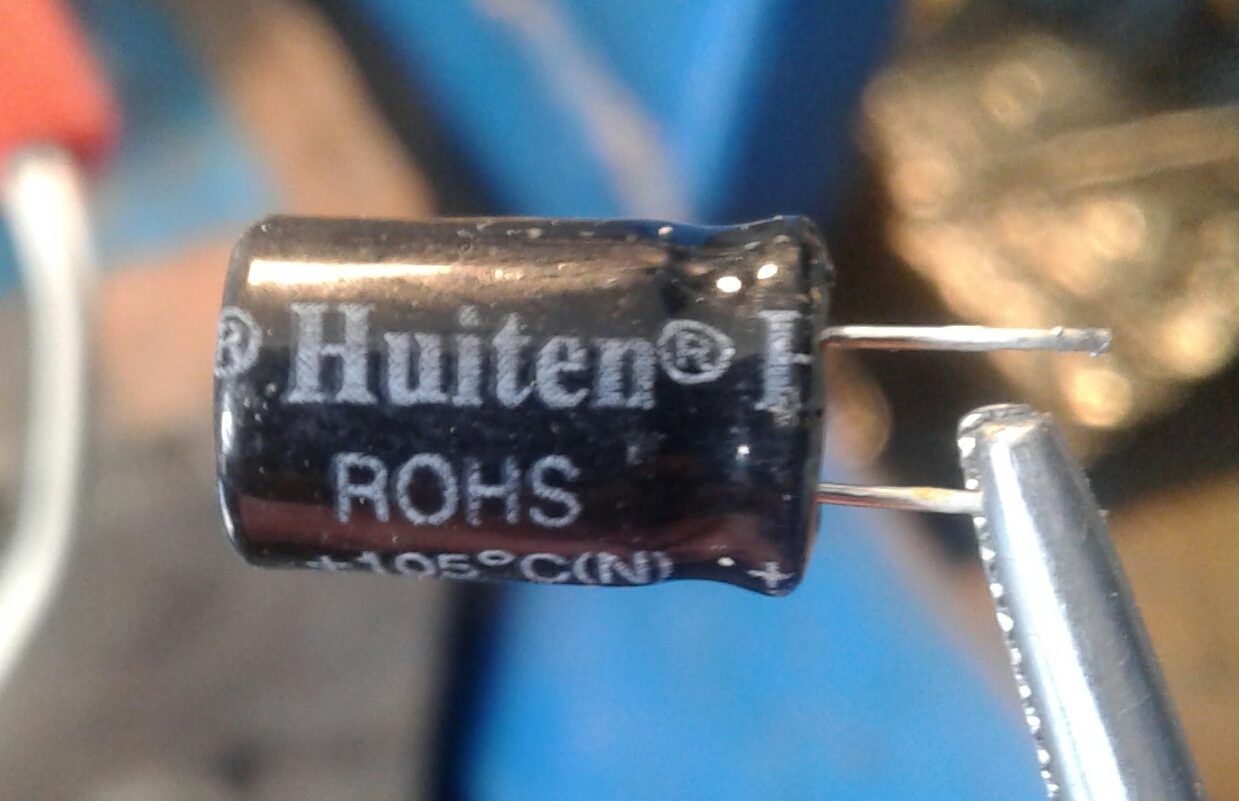

    Мдааааа....Какого гуавна там только нет...Короче,одна -

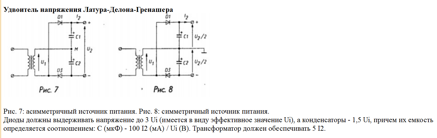

    Не по теме, не знаю в какой теме спросить, но вот эта схема - это умножитель напряжения?!
Название:	Умножитель (вопрос).png
    да, примерно в 2 раза, могли бы и поисковики спросить такую элементарщину.
  14. #11574
    36,126
    По умолчанию Re: Конденсаторы
    Да, удвоитель.
  15. #11575
    17.08.2011
    5,215
    Да, удвоитель.
    Латура-Делона-Гренашера.

    Захотелось у Вас спросить элементарщину, у меня гугль забанили )))
    Да, удвоитель.
    Вдвойне Спасибо за лаконичный ответ без назиданий!
    Втройне спасибо, этих людей не знал!
Название:	Умножитель Латура-Делона-Гренашера. .png
    Последний раз редактировалось Mammonth; 26.05.2019 в 18:55.
