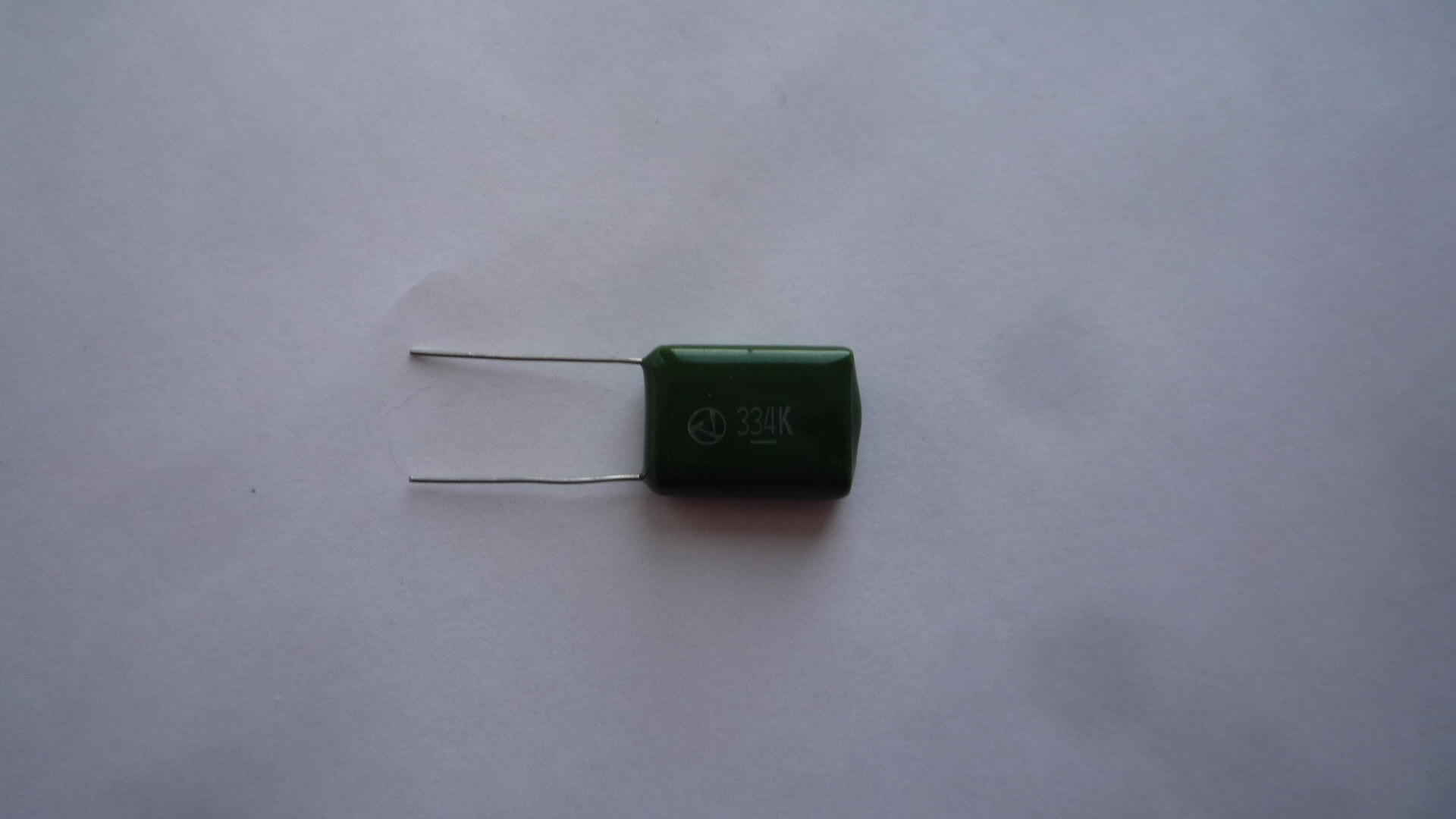

    Что за конденсаторы с зайчиком?
    Ноги медные

    По умолчанию Re: Конденсаторы
    Такая экзотика только из Китая может быть

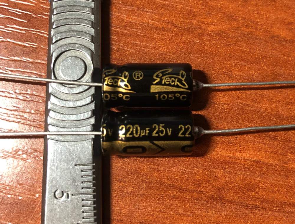

    Вот попался такой на глаза....что и куда? Нажмите на изображение для увеличения.

    Цитата Сообщение от Вячеслав55 Посмотреть сообщение
    что и куда?
    Сюда.
