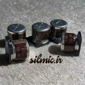

    Elna RVO. Кто нибудь пользовал,в каких местах оптимально применимы? Установлены в ДВД проигрывателе Ямаха. Нажмите на изображение для увеличения.
  10. #10710
    Частый гость Аватар для Владимирович
    14.03.2013
    Нальчик
    474
    По умолчанию Re: Конденсаторы
    Цитата Сообщение от cthutqq73 Посмотреть сообщение
    Elna RVO
    Позиционируются как For Audio

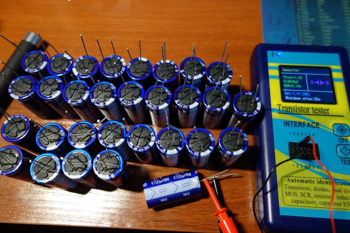

    Конденсаторы elna re3 35v 4700uF меряются как: ~4400uF esr 0.19
    Это нормально? или прибор привирает?
  19. #10719
    Новичок Аватар для Pengozoid
    20.06.2017
    Это нормально?
    Tolerance at rated capacitance (%): ±20
    4700 uF * 0.80 = 3760 uF. Так что 4400 вполне в рамках даташита.
  20. #10720
    09.05.2008
    534
    Емкость в норме (±20%), ESR в даташите указан 0,071 при 20грС и 120Гц.
