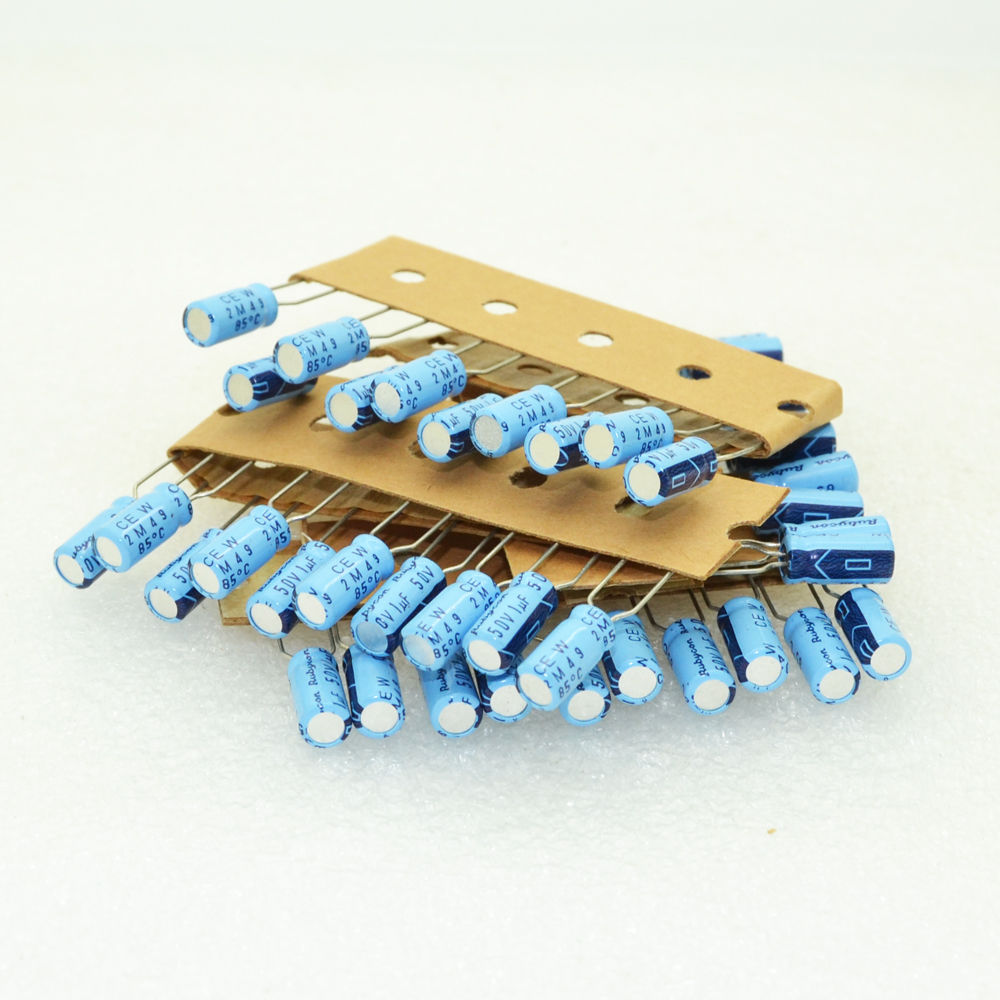

    Я их люблю, а народ в основном - нет.
    Их вроде давно не выпускают, но если они у вас в наличии, может найдете померять ESR для номинала 10 мкф - как они от времени меняются. Нормально ли для такого с выпуском 1996г. сопротивление 2.6 Ом на китайском тестере Нажмите на изображение для увеличения.
    Нашёл у себя в закромах один штук 10 мкф 50 вольт 1991 года. Китайский тестер кажет 10,61 мкф, ESR - 2,2 ома, Vloss - 0,8%.
    Не найду. Новые (NOS) только 470 остались, а бэу смысла нет особо...
    Для 10 мкф в пределах разумного. Я бы на потери смотрел. Vloss - 0,8% - хорошо.

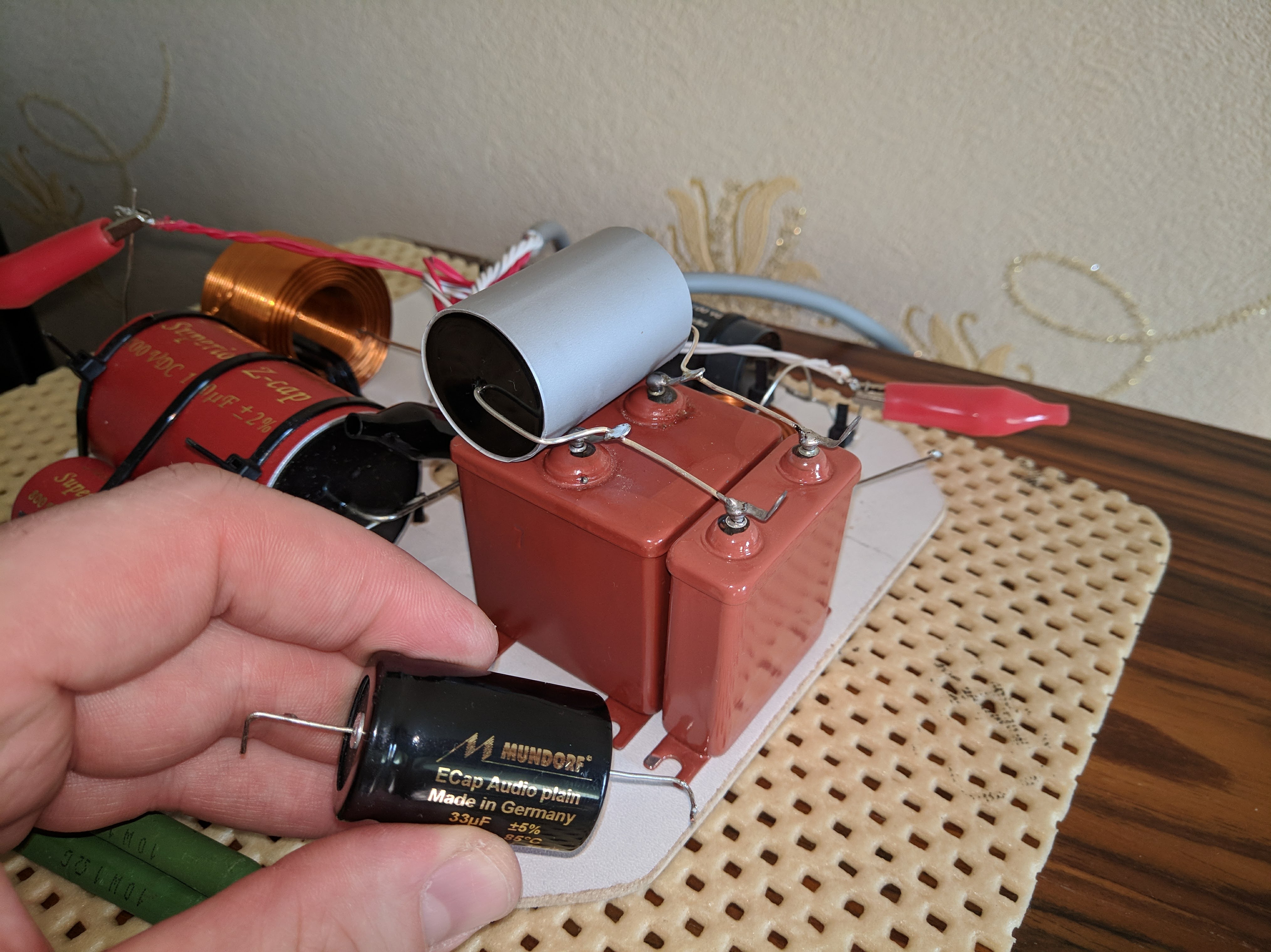

    Цитата Сообщение от supermegauser Посмотреть сообщение
    Взять EVO Oil и не изобретать велосипед?
ID:	314343Замутил вот такой чудошунт, аккурат 33 набрал, значительно лучше электролита, так и оставлю пока... мидобые на алюмен з-кап следующие на замену...

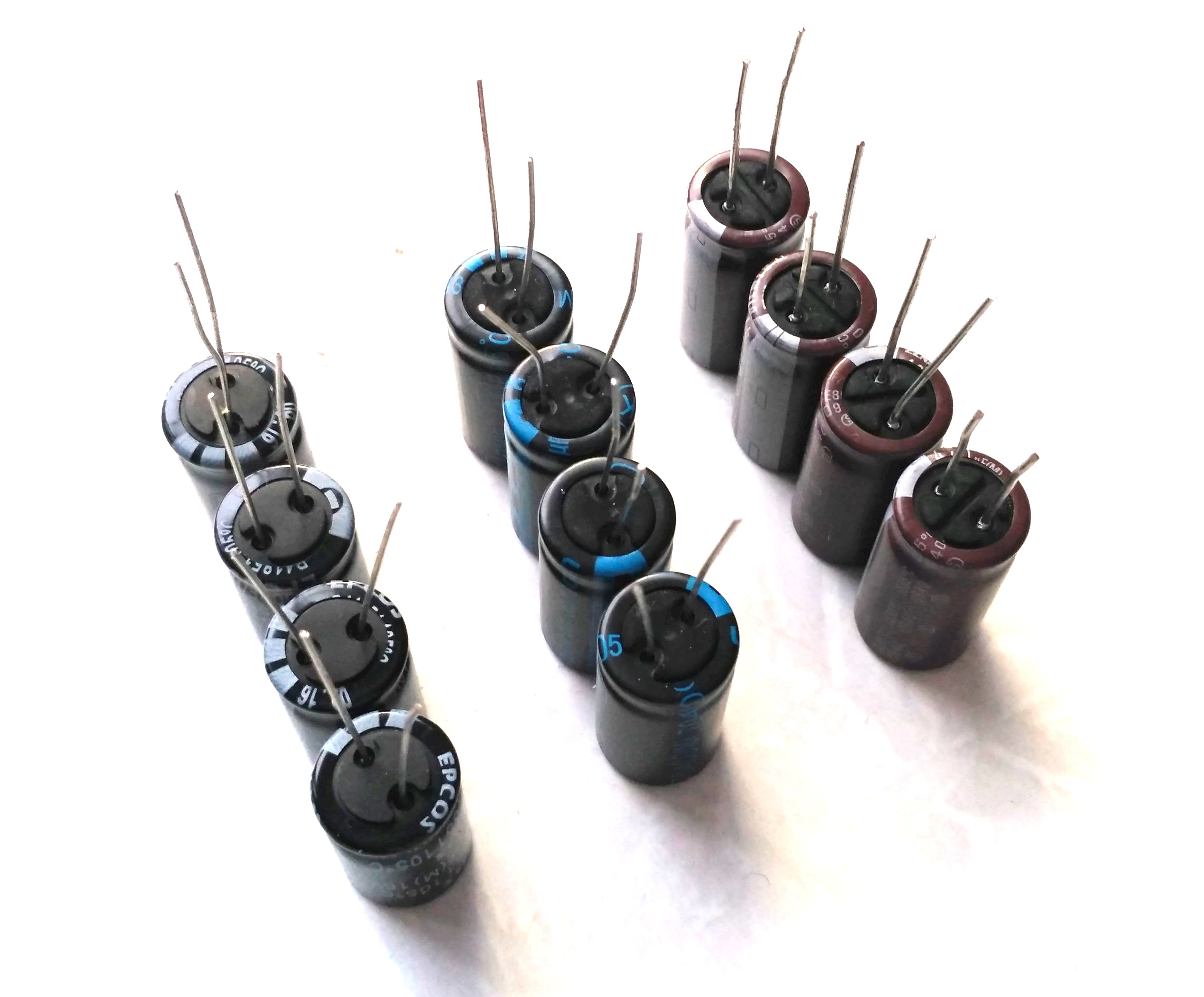

    Подкину дровишек в тему. Занимает меня с некоторых пор вопрос выбора конденсаторов, но не по "одежке", а по справедливости. Когда сравниваются "худшие" и "лучшие" конденсаторы, некоторые принципиальные моменты опускаются. Например, "лучший" конденсатор часто имеет большие габариты или более высокую цену, чем "худший". И кроме того, совершенно забывается режим работы конденсатора в конкретной схеме. Но справедливость требует создать равные условия, поэтому сформулирую некоторые дополнительные условия для сравнения:
    1. Сравнивать "лучший" конденсатор с "худшим", который имеет равные габариты. При этом "худшему" конденсатору разрешается иметь большую емкость или рабочее напряжение. Вопрос продиктован практикой: если менять одно на другое, то будет правильно встать в то же место и не вешать "соплей" из проводов или перемычек. Способ подходит для блокирующих конденсаторов.
    2. Сравнивать "лучший" конденсатор с "худшим" единичным конденсатором, который имеет равную цену. Габариты мы здесь опускаем и просто за те же деньги берем "худший" конденсатор с большей емкостью или напряжением. Способ подходит для блокирующих конденсаторов.
    3. Сравнивать "лучший" конденсатор с батареей из "худших" конденсаторов, набранной на ту же емкость и напряжение, имеющей равную цену. Габариты мы опять опускаем. Способ подходит для конденсаторов в АС.
    Не претендуя на ширину охвата, приведу результаты измерений конденсаторов по методике п. 1. В качестве контрольного "лучшего" конденсатора использовался Elna Silmic II 470 мкФ 16V. Он заявлен, как лучший в линейке производителя for audio, и производитель заявляет, что эта модель оптимизирована по 3 гармонике. Для сравнения были приобретены обычные конденсаторы аналогичного размера (ф12x25): Epcos B41851F4228M000 2200 мкф 16 V (ф12x20) и Jamicon TKR332M1CJ26 3300 мкФ 16V (ф12x25).
    Для измерений был собран простейший стенд, где конденсаторы подключались через резисторы 8 Ом к выходу УМЗЧ, и на частоте 1 кГц измерялся КНИ напряжения на конденсаторе при пропускании через него тока около 0.7 А RMS. Также отдельно были измерены ключевые параметры конденсаторов с помощью LCR метра. Каждого типа конденсаторов было по 4 штуки, и усредненные результаты измерений получились следующие:
    Silmic II 470 мкФ 16V 85С ф12x25
    Емкость 433 мкФ @ 100 Гц
    Dissipation factor 0.045 @ 100 Гц
    ESR 0.065 Ом @ 100 кГц
    Уровень I гармоники по шкале звуковой карты -10.5 Дб
    Относительный уровень II гармоники не хуже -78 Дб (практически сливается с шумовой полкой)
    Относительный уровень III гармоники не хуже -83 Дб (сливается с шумовой полкой)
    Epcos 2200 мкФ 16V 105С ф12x20
    Емкость 1977 мкФ @ 100 Гц
    Dissipation factor 0.111 @ 100 Гц
    ESR 0.068 Ом @ 100 кГц
    Уровень I гармоники по шкале звуковой карты -20.02 Дб
    Относительный уровень II гармоники - не просматривается
    Относительный уровень III гармоники -64 Дб
    Jamicon 3300 мкФ 16V 105С ф12x25
    Емкость 3063 мкФ @ 100 Гц
    Dissipation factor 0.129 @ 100 Гц
    ESR 0.056 Ом @ 100 кГц
    Уровень I гармоники по шкале звуковой карты -23.2 Дб
    Относительный уровень III гармоники -62 Дб
    Предварительные выводы следующие.
    1. Все конденсаторы в тесте соответствуют заявленным производителям характеристикам и особенностям.
    2. Ключевым параметром к выбору электролитических конденсаторов являются их габариты. Чем крупнее конденсатор, тем лучше его абсолютные характеристики.
    3. Конденсаторы равных габаритов имеют близкие характеристики по ESR.
    Теперь к вопросу, какие конденсаторы лучше для аудио. Для этого нужно проанализировать, в каком участке схемы находится конденсатор, под какими напряжениями и токами он работает.
    Если ток, проходящий через конденсатор, имеет высокую долю гармонических искажений, и если пульсации напряжения этого конденсатора ослабляются последующими схемотехническими элементами, то предпочтительным будет применение промышленного конденсатора максимальной возможной емкости в заданных габаритах. Это уменьшит суммарный уровень пульсаций, вызванных нелинейностями тока, который сглаживает этот конденсатор. Пример - фильтрация питания усилителя класса AB. Также рекомендация относится к ситуациям, где тока звуковых частот через конденсатор нет, например, в источниках опорного напряжения.
    Если через конденсатор течет ток звуковых частот, имеющий малую или ничтожную долю гармонических искажений, то во избежание окрашивания нужно применять конденсаторы for audio. Пример - вторичный конденсатор в фильтре питания усилителя в классе А, разделительные конденсаторы на выходе или внутри схем, где они отсекают постоянную составляющую и пропускают составляющие звуковых частот.
    Если конденсатор сглаживает токи, которые находятся преимущественно выше частоты среза 1/(2*Пи*C*ESR), то предпочтительнее использовать конденсаторы с минимальным абсолютным ESR и индуктивностью Это цифровые цепи.
    И звук при этом портится. Как же так, не должно! А вот так. Звук определяется не пульсациями.
    Прозрачность - определяется. У меня будет возможность проверить на практике влияние конденсаторов в данном контексте. По завершении отпишусь.

    Получается, что конденсаторы с близкими величинами Dissipation factor
    Вообще нет, т. к. Dissipation Factor - это отношение активной к реактивной составляющей сопротивления и потому величина частотно-зависимая. На частоте 1 кГц он меряется уже 0.22 вместо 0.045 (для Silmic). А для остальных уже не меряется, прибор не берет.
