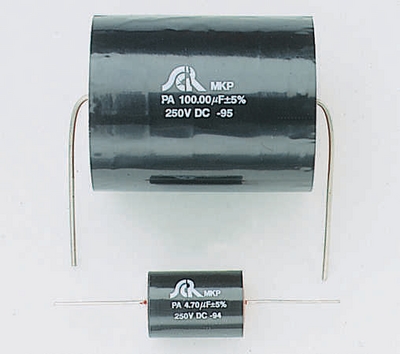

    Кто-нибудь пробовал такие конденсаторы http://www.elfaelectronics.com.ua/cg...65-470-04#desc ?
    Картинка прилагается. Выбираю между ними, RIFA PHE426 и МБГЧ. Будут стоять в ЭП Семынина. Что посоветуете?

    Неплохие кондера. Я ими Dynaudio твикал, менял электролиты
    Ну то есть, я так понимаю лучше МБГЧ?
    Добавлено через 1 минуту
    А какого они габарита и где продаются?
    Продаются в Elfa. Там сверху ссылка. Там же можно и габариты глянуть.
    Мне кажется они должны быть получше RIFA PHE426 т.к. они цилендрические Кроме того они дороже и еще слышал, что о них вроде неплохо отзывались. Но я бы купил лучше ISEL MPL. ISEL чуток дороже, но о них хорошие отзывы тех, кому доверять можно.
    Добавлено через 11 минут
    Есть 1.0х160В и даже дешевле получается.
    http://www.elfaelectronics.com.ua/cg...rtnr=65-445-55
    Вот только скорее всего он хуже чем 1.0х250В.
    Так бы и поступил, их действительно хвалят. Но мне надо по 4 мк, а они максимум по 1, не ставить же в параллель 4 шт.

    Анатолий_В
    ICEL гораздо лучше, чем SCR.
    SCR на слух не ахти (пробовал в фильтрах АС).
    Vend
    ICEL MPL в Эльфе до 4.7 мкф.
    МБГЧ - ацтой
