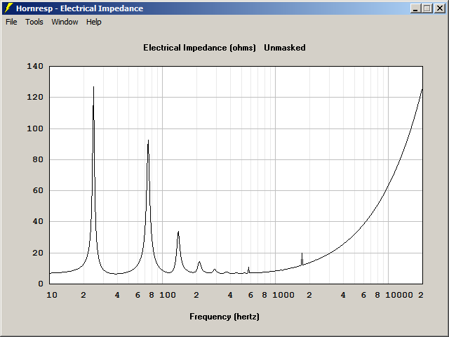

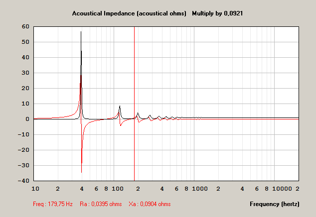

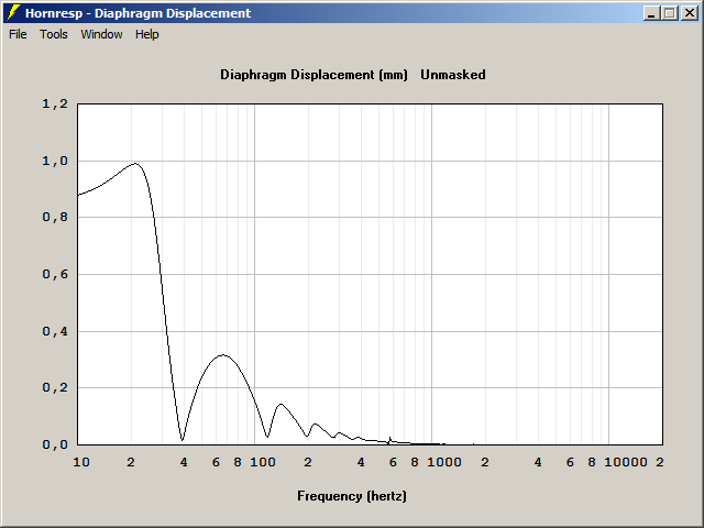

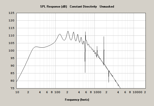

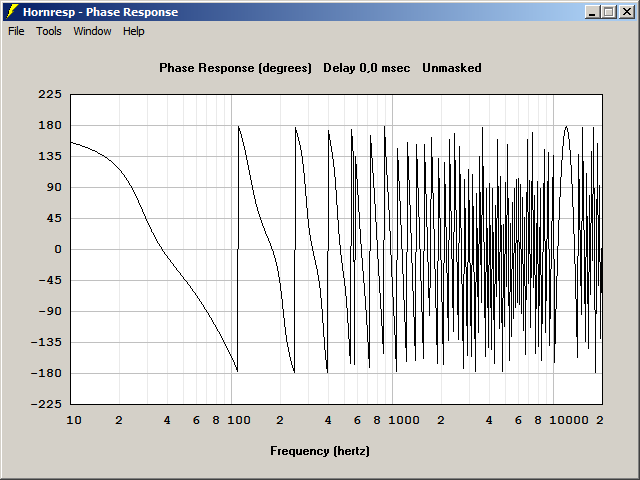

    В сотрудничестве с Александром Рогожиным была спроэктирована следующая конецепция
    В некотором роде это фронтальный рупор, но не совсем
    итак о технической стороне
    головка pd1550
    размещение - только в углу
    деление етесвенно только активное...
    зад головки нагружен на зя 75л
    морда на трубу диной 2м площадь 450см кв.
    по идее сам ящик представляет из себя коробку 2м высотой
    с треугольным сечением как канала так и зя...
    зя с многочисленными брейсами
    канал с одним брейсом по центру...
    выхло в пол и вперед под 45
    обьем 90+75л
    цель
    Низкие искажения (высокая чувствительность)
    возможность высокого неискаженного уровня
    хорошая полоса.
    интегрируемость и дружба с комнатой...
    компактность(относительно полученного результата)
    треугольное сечение.
    Минусы
    импенданс достаточно кривоват
    Потребность в небольшой еквализации (обеспечение более ровной полосы до 100гц.)

    ээ.. а зачем трубу приделывать впереди зя? в чем польза?
    Перфекционист затейник
    Аватар для cka3o4nuk
    16.02.2008
    Украина Николаев
    3,409
    По умолчанию Re: Угловой сабвуфер фронтальная трасмиссия?
    в чем польза?
    чувствительность.
    согласование
    диапазон
    смещение.

    что-то мне все это кажется иллюзорным + в качестве бонуса трубные резонанцы и дилэй.
    13.01.2006
    3,239
    резонанцы лишние выше 80Гц срежутся и заглушаться, он же в цифре делить будет
    А вот дилей на 30Гц меня тоже смущает. Я о подобном думал но с слотом "любителя варенья"
    16.02.2008
    Украина Николаев
    3,409
    а на каком нч в зя ты сможешь выжать 110дб на 30гц?
