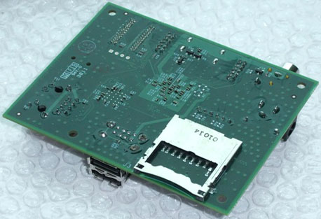

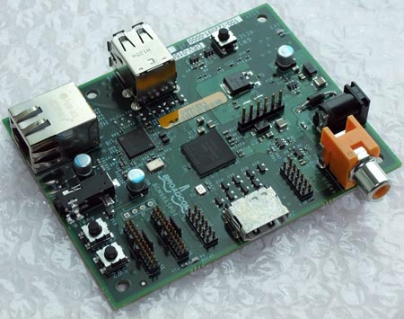

    Вот в новостях на Хоботе сегодня прошло:
ID:	140415 Нажмите на изображение для увеличения.
    Основой мини-компьютеров является однокристальная система Broadcom BCM2835 с процессорным ядром ARM11 (ARM1176JZF-S), встроенным GPU и цифровым сигнальным процессором. С применением компоновки Package-on-Package (PoP) на процессоре смонтирован чип оперативной памяти. Тактовая частота равна 700 МГц. Компьютер поддерживает OpenGL ES 2.0, имеет композитный видеовыход и HDMI, один порт USB 2.0, слот для карт памяти SD (совместим с MMC и SDIO), а также линии ввода-вывода общего назначения и другие интерфейсы. Более дешевая конфигурация Model A получила 128 МБ ОЗУ, Model B имеет 256 МБ ОЗУ. В оснащение Model B также входит двухпортовый концентратор USB и контроллер Ethernet 10/100 Мбит/с. Плата компьютера, работающего под управлением Linux, по размерам совпадает с кредиткой — 85,60 x 53,98 мм. Цена малютки, поддерживающей видео высокой четкости H.264 в формате 1080p с кадровой частотой 30 к/с, в зависимости от конфигурации, составляет $25 или $35.
    Какие будут мнения?
    Добавил назначение разъёмов:
    J1: Разъём для подключения питания (6-20v)
    J2: UART
    J3: Слот для карт памяти SD/MMC/SDIO
    J4: Разъём HDMI
    J6: Audio разъём: 3.5mm stereo jack
    J7: Композитный видеовыход RCA
    J8: 1x USB 2.0 или LAN9512 (для Модели А) и 2x USB 2.0 (J10: модель B)
    J10: 10/100Mb RJ45 Ethernet
    J11, J14: 1.27mm колодка выводов, включающая ~16 портов ввода/вывода (3.3v), интерфейсы I2C и SPI и интерфейс ARM JTAG.
    J12: интерфейс DSI interface
    J13: интерфейс MIPI CSI-2

    Завсегдатай Аватар для aal
    04.11.2004
    2,860
    По умолчанию Re: Самодельное железо для RockBox
    Broadcom похоже продаёт свои микрушки только крупным оптом и не мелочится на рознице и мелком опте - т.е. фиг их купишь. Ребята из ссылки походу организовали конторку, чтоб выпустить сверхдешёвую, но достаточно шуструю плату под линукс. Судя по найденной информации, I2S не выведена. Т.е. для наших целей не пригодна, хотя как платформа очень интересна. С другой стороны у тексаса хватает подобных решений и всё в открытую с BSP и прочими радостями....
    i2s у распберри выведена, но поставки обещают уже на декабрь, и только разработчикам.
    25-35 у.е конечно не дорого, но. Если вспомнить об отсутствии экрана (значит нужен ТВ с хдми), и корпуса с БП - получается не так уж и дешево. А еще и за доставку платить... Хотя 800мГц по цене ардуино - это круто.
    Альтернатива следующая: Китайский таблет за 60-70у.е (доставка включена). Вполне себе линукс, вполне себе 800мГц - с экраном и тачскрином, а так-же вайфай и USB-host. И даже вполне отлаженный.
    По роцкбоксу - слежу за ними еще с первых билдов под айривер (а это было сразу после "кирпичиков" от архос). В качестве железа - удобней всего поискать старенький плеер - там и цапы отдельно от процессоров (можно выковырять i2s), и билды стабильней.
    Но глядя на китайские таблеты - как-то даже не хочется...
    Еще вариант - Raspberry Pi + Squeezebox Player на нем > i2s > DAC. Управление - китайский таблет. В 100-120у.е можно вписаться /без цапа/.
