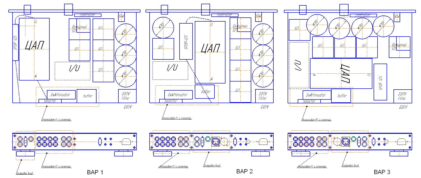

    Собственно, про усилители тема есть. Вот хочу про ЦАП-ы спросить общественность.
    Есть корпус AV38 WxHxD 420x300x55 в котором хотелось бы разместить:
    - селектор входов, плюс 2xРГ Никитина на релюшках + контроллер на лицевой панеле (исполнение antecom)
    - выходной буффер для одного из каналов
    - собственно ЦАП
    - конвертер S/PDIF от KNLL
    - входной фильтр питания + реле на включение (возможно софт-старт)
    - блоки питания + дежурка
    - опционально, хотелось бы зарезервировать место под альтернативный выхлоп
    Предвариетельно, родились 3-и варианта компоновки. Мне как-то ближе 3-ий вариант...
    Но хотелось бы услышать мнения более опытных товарищей.

    Мне кажется I/U нужно убирать от блоков питания подальше.
    Для чего столько трансформаторов?
    Я бы взял за основу первый вариант.

    ОК, принято, значит I/U подальше от БП. Очевидно, селектор и РГ также подальше.
    Ну и судя по гробовому молчанию, все три варианта компоновки, вполне имеют право на жизнь.

    а перегородочки ? тор/бп/цап/прочее - если они влезут, а вообще торы и бп на вынос...
    можно еще и сэндвичем - медь/битум с феритом/сталь

    Третий вариант наиболее гармоничен. Поскольку аналоговых блоков несколько, то трансы в один ряд параллельно лицевой панели и как можно ближе к ней - оптимальный вариант. Аналоговые блоки держать тогда как можно ближе к задней панели и выходным разъемам. При меньшей загрузке корпуса, и если бы аналоговый блок был только один, можно было бы все развернуть на 90: ЦАП на один фланг, а трансы на противоположный фланг параллельно уже боковой стенке.
    Перегородка, если влезет, планирую одну, стальную 2мм - отделяющая трансы с БП от всего остального.
    На вынос - не хотелось бы плодить коробочки, стойка не резиновая. Да и наверное есть и обратная сторона медали у такого решения.

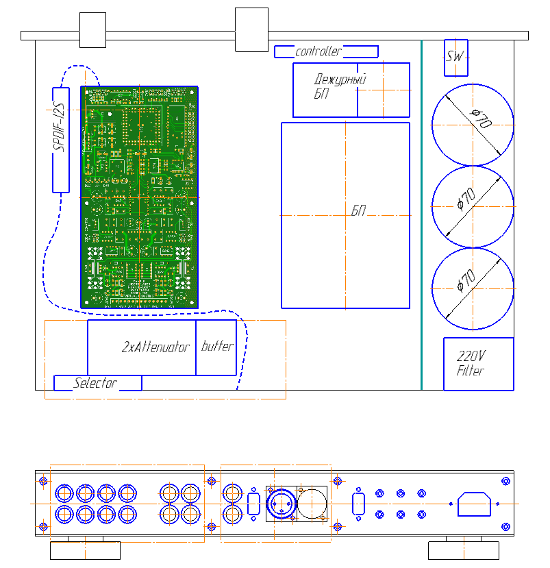

    Вот такой вариант:

    Все варианты нехороши: аналоговый сигнал должен сразу выходить из корпуса наружу, т.е. плата цап должна быть вплотную к выходным гнездам. Никакие "петляния" проводов с аналоговым сигналом по корпусу недопустимы. Это основное, от этого и надо плясать и переделывать.
    Совсем вплотную не могу, с ЦАП-а сигнал должен попадать на селектор, а затем на сдвоенный РГ на релюшках, они располжены этажеркой на задней стенке. С 1-го РГ напрямую на выход - к основному мощнику, со второго РГ на буфер, затем на внешний цифр. фильтр - и уже затем на мощник на бас.

    В таком случае вариант 3, либо этот новый, из поста 16.
    Виноват, не разглядел спдиф шланг. Не, новый вариант не катит. Уж лучше 3.
    Особенно если буфер влево перенести, чтобы не был вплотную к цифровой части цапа.
    Общее правило такое: вся цифра в одном углу, аналог - в другом, и максимально-короткие соединения.
    На все цифровые шланги надеть ферриты и возможно получится приемлемо. Возможно
    Последний раз редактировалось Audiomaniac; 01.12.2011 в 11:05.

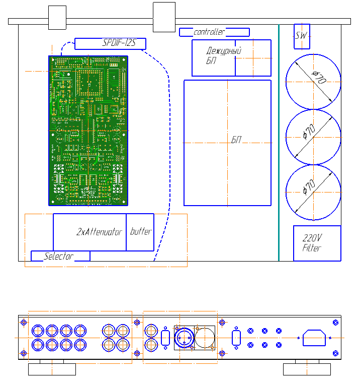

    Audiomaniac, ты считаешь, что вот эта вот петля СПДИФ вдоль платы ЦАП, аккурат мимо аналоговой стороны - хорошо? Почему не пустить этот шнурок прямо и коротко мимо БП, и вдоль морды?

    Romanoff,
    Можно и так. Если этой действительно нужно.
    Хотел выгородить часть морды - вывести кое-какие тумблеры переключатели режимов, напротив платы ЦАП. Ну в принципе, наверное, они и так влезут.
    Ну так а за что боремся то?
