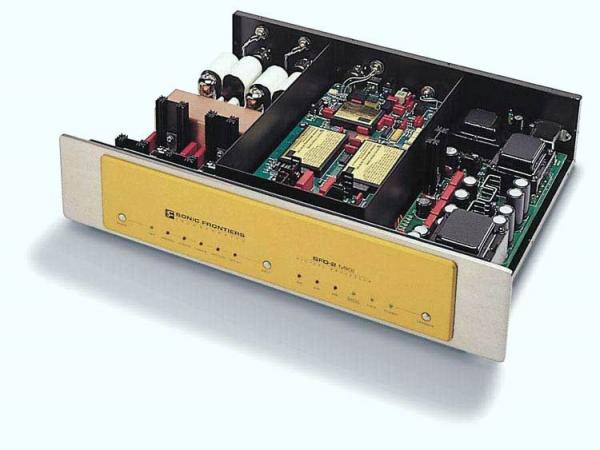

    Ламер со стажем,
    Хорошо бы, конечно, не валить всё в кучу, а функции аналогового преда вынести в отдельный корпус. И по третьему варианту из первого поста.
    А так, посмотрите на внутренности SFD-2.
    ЦАП цифровыми интерфейсами вплотную к задней панели,
    аналог с платы ЦАП на плату выхлопа - вдоль лицевой. (Anli советовал же рассмотреть вариант с передним расположением разъёмов, вот как раз оно)
    И перегородки между БП, ЦАПом и выхлопом.
    Вместо перегородок внутрь имеющегося корпуса могут хорошо улечься три недорогих литых корпуса вроде gainta под БП, ЦАП и аналог.

    По умолчанию Re: Оптимальное расположение узлов в корпусе ЦАП-а
    Вот здесь вопрос с компоновкой платы цапа решен верно
    https://forum.vegalab.ru/showthread....=1#post1421307

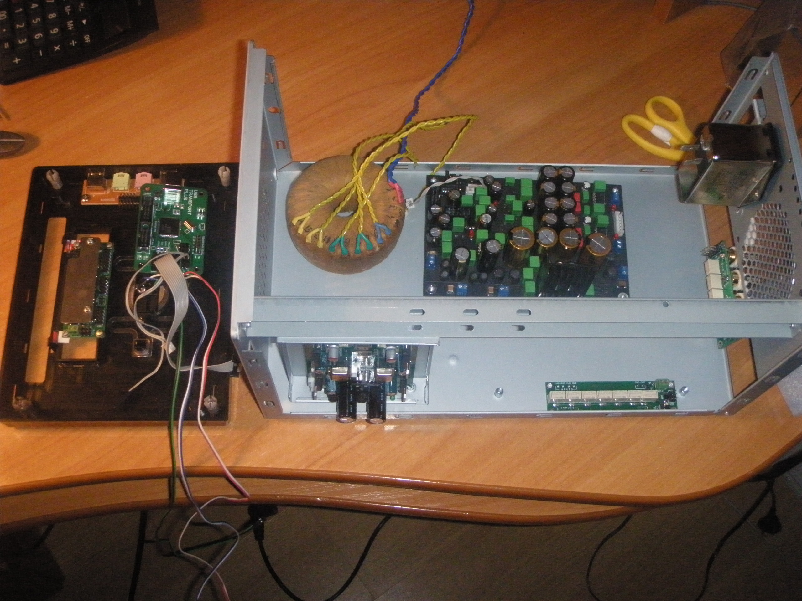

    Собственно, пришла моя очередь советоваться с общественностью по поводу расположения узлов в корпусе.
    В наличии имеется корпус SuperPower MX-31 A11. Поставил себе задачу встроить в этот корпус:
    1. Фламенко+ЦАП
    2. Аттенюатор Никитина от antecom
    3. Усилитель для наушников Bene Gesserit.
    Расположение узлов аттенюатора и Фламенко напрашивается само собой, осталось разобраться с ЦАПом. Аналоговый выход последнего, само собой, располагается поближе к селектору входов, трансы отодвинул подальше от аналоговых цепей.
    Дополнительно хочу вывести пару сервисных сигналов на разъем RS232 для реализации дистанционного включения мощника. Вместо кнопки на передней панели будет располагаться ручка энкодера, практически идентичная кнопке.
    Плата и транс ушника на фотографии отсутствуют, живут пока во временном корпусе. Плата ушника будет располагаться у задней стенки в металлической ванночке, закрепленной на перемычке.
    Фотографии процесса и чертежи предполагаемого расположения прикрепляю.
    Критика и советы приветствуются.
    Трансформатор дежурного БП тоже не показан, планируется работа от пульта ДУ. Но для него, думаю, местечко найдется.

    Близковато трансформаторы получаются к цапе, может его поближе в угол, к селетору подвинуть. Или перегородочку железную изобразить для ториков...
    Зарегистрировался Аватар для LoneWolf_SPb
    03.01.2006
    1,175
    С одной стороны, ЦАП к трансам повернут цифровой частью, вряд ли трансы там сильно помешают. Собственно, основной вопрос как раз в том, куда сдвинуть ЦАП - к трансам или к селектору? Перегородку, кстати, соорудить не проблема.
    Армия бежала, а впереди бежал Hаполеон, теряя свое величие и ЧЕСТЬ поминутно.(c) из школьных сочинений
    а с чего бьі нормальному трансу мешать?
    если даже при такой компоновке трансьі неощутимьі ни на слух ни на спектреВложение 144631

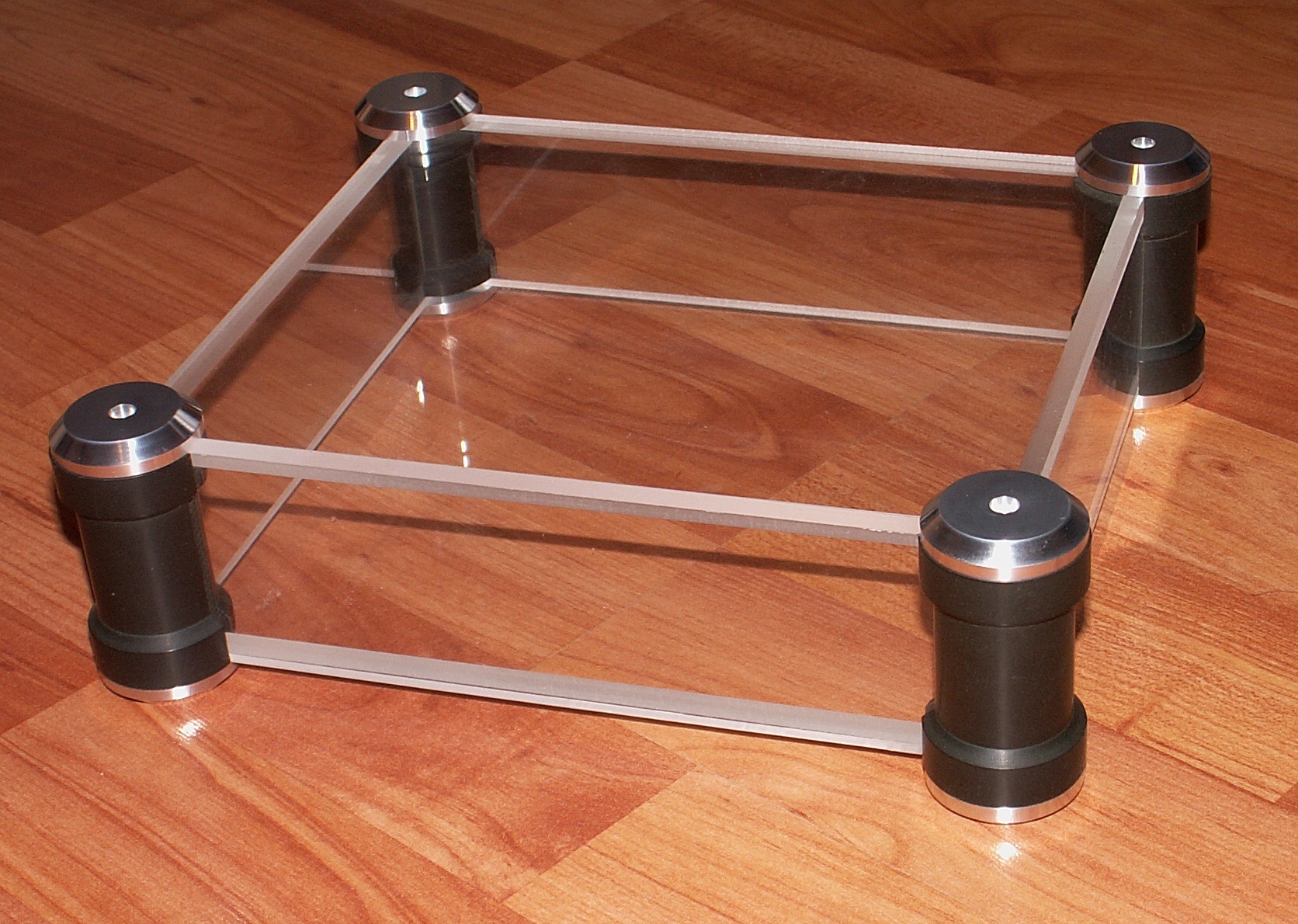

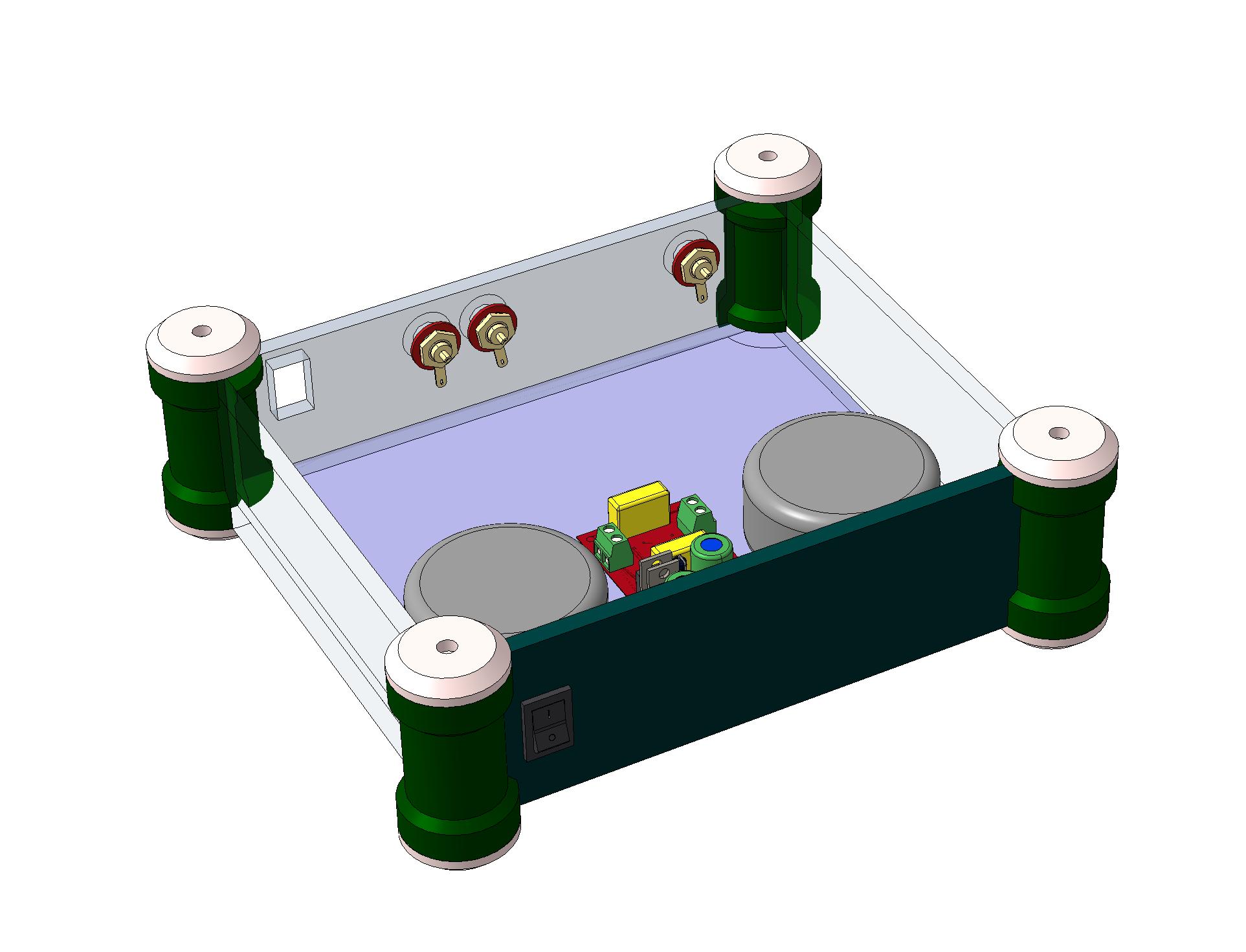

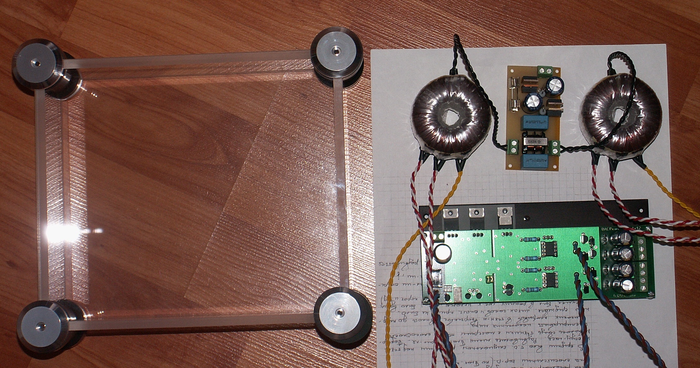

    Ув. гуру общества!
    Есть корпус, точнее алюминиевое шасси подходящего размера под цап. Под суетился, примерял - подходит, все влезает.
    Речь идет про Helios h153, Генераторы aal, flamenco.
    Есть несколько вариантов размещения нутра, подскажите, может возможно лучше ?
    на фото все перегородки - дюраль 2мм, из него же сделано дно. Отсек под трансформатором - из нефольглированного стеклотекстолита 2мм. Тороид взят был с 0.8 Тл индукцией, не должен сильно светить в пространство.
    Моделирование и пару фото вживую
    Вложение 188901Вложение 188914
    Выход непосредственно перед клеммами, все цепи 220В отдалены, i2s и mclk шлейфы сравнительно короткие.
    Имеет смысл отгораживаться от цепей 220в ? или важнее огородить цифровую часть от помех извне ?
