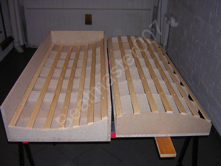

    Пробежался по темам - не нашел ответа. Проект по-моему Троелса... Чем замазываются продольные резы в МДФ листах на гнутых боковинах. Ведь нужно, чтобы при высыхании не было чрезмерной усадки, а значит и напряжений. Пока остановился на ПВА (тайтбонд)+цемент. Планирую 2 слоя 10мм

    Эпоксидная смола почти не даёт усадки, на фоне ПВА, её смесь с цементом довольно суровый композит.

    Принимается как вариант. Вопрос по адгезии... Как на этом субстрате будет держаться шпон. Эпоксидка похожа на стекло. Да и запиливать застывшие эпоксидные сопли... Представляю геморой... А обрабатывать не совсем застывшую - шкурка будет забиваться... Только если срезать... Ну в принципе... дело техники. Надо подумать

    Тоже думал... Опилки снижают прочность клеевого состава. Просто трещину, сколы можно заделать, а такие большие массивы....

    не не не!
    выборку с прорезями - вовнутрь полюбому
    берите пва не с базара
    эта субстанций пва + опилки раз в 5 крепче самого мдф

    Все деревянные части, которые не должны "усаживаться", всю жизнь клеил эпоксидкой. ПВА - клей хороший, но он высыхает, а значит усаживается. Эпоксидка - отверждается.

    У Троелса резы наружу... Я бы хотел их внутрь спрятать, но не будет ли проблем с выдавливанием густой массы клея из под пластины, хотя можно скалку применить
    2 gross Я,наоборот, думаю эта технология наиболее производительна. Всего 2 листа по 10 мм напилить по линейке не ахти какой труд, а замазать шпателем (не впервой) вообще упоминания не стоит. Альтернатива - 4-5 листов по 4-5 мм под пресс заданной формы (изготавливать для разового использования... хм...) см аттачНажмите на изображение для увеличения.

    не будет, заодно можно изнутри наклеить слой другой стеклоткани - жёсткость стенок ещё повыситься. Но на смолу без цементаследующие слои.
    а чем это вам внутри мешает?
    опилок побольше клея поменьше
    я говорю как человеку который уже закончил похожий проэект

    Спасибо всем станишникам за активное участие. Материал прикупил, перегородки напилил. Головоломка продолжается… При обработке…Об эпоксидку с цементом фреза не погнется вдебезги? Может лучше с опилками? Интересно , есть ли какие нибудь пластификаторы для эпоксидки? Пока остановился на варианте – 2 листа МДФ 10мм, резанными сторонами друг к другу и меж ними армирующая стекловолоконная сетка, эпоксидка. Заполнитель опилки. Неплохо было бы пластификатор. Передняя панель - МДФ 20мм+ 20мм дубовый массив или мебельный щит. Шпон 5мм штука хорошая, но хочу переднюю плоскость и ее кромки закруглить типа…Нажмите на изображение для увеличения.
Название:	1 max_ayon_goshawk_01.jpg
ID:	139771 Внутри полный перечень вибропоглащающих мероприятий .Ну и ПВА прикупил, «тайтбонд», бывалые дюди хвалят. На Рогачевскую сгущенку похож ( не спутать бы). Ах, да Троелс ответил … В студии толмачи есть?. Мой протезный английский не справляется…
    «Hi Yury,
    Your English is fine!
    I didn’t use putty. The side panels were made from bent thin panels of Baltic bitch glued with PVA glue. There were very few cuts as can be seen from photo.
    Make a test with PVA + portland cement and see what happens. I think this looks promising – and it adds weight.
    best regards
    Troels»
    Мой «Сократ» перевел «Baltic bitch» как «Балтийская курва»… Это что, такой сорт МДФ? И какие же «very few cuts», если вся панель изрезана с шагом 1см… И вторую часть тоже не понял, он предлагает попробовать и самому увидеть? И это…«I think this looks promising» слова по отдельности знакомы, а вместе … ни шиша. Из ответа понял только,что применяет ПВА. И вряд ли наш.
