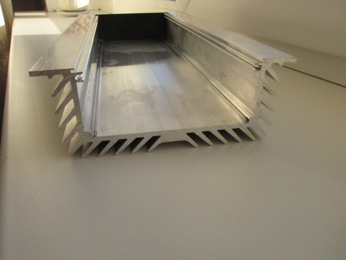

    Поскольку поступает много вопросов по корпусу, привожу фото образца.

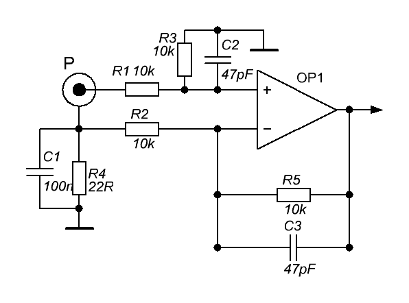

    На Блюзмобиле (там тоже еть аналогичная тема) посоветовали сделать усилитель с балансным входом, дабы избежать проблем с фоном\наводками в современных автомобилях. Это касаемо балансного усилителя. А входной буфер с РГ - для ГУ, плохо переносящих нагрузку 6,8 кОм на линейном выходе. (Ну и "доктор прописал" отвязать усилитель ).
    Привет!
    Итак, мы сделали балансный выход. А где у нас балансный вход?
    Может, иную тактику применим? вечером вроде сеть обещали домашнюю восстановить, выложу типовую схемку на одном опере.

    Вот вариант входа. Применяемый почти везде, без изысков с XLR
    А каковы габариты?
