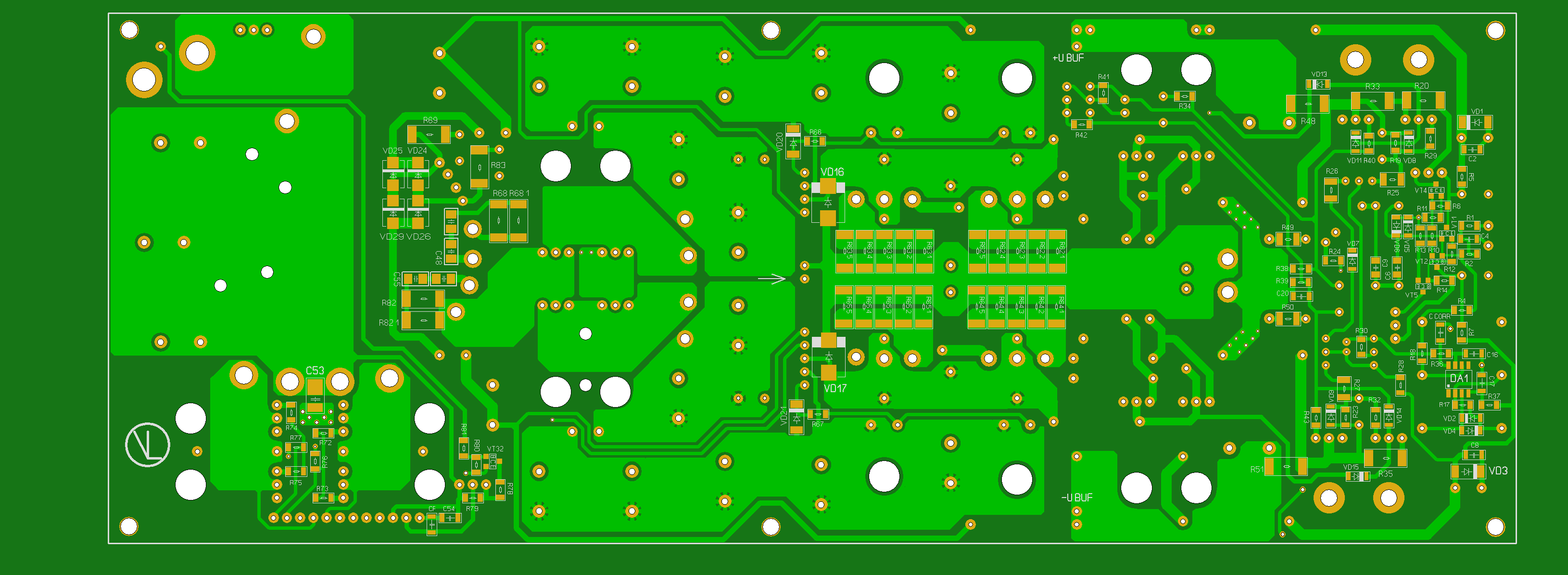

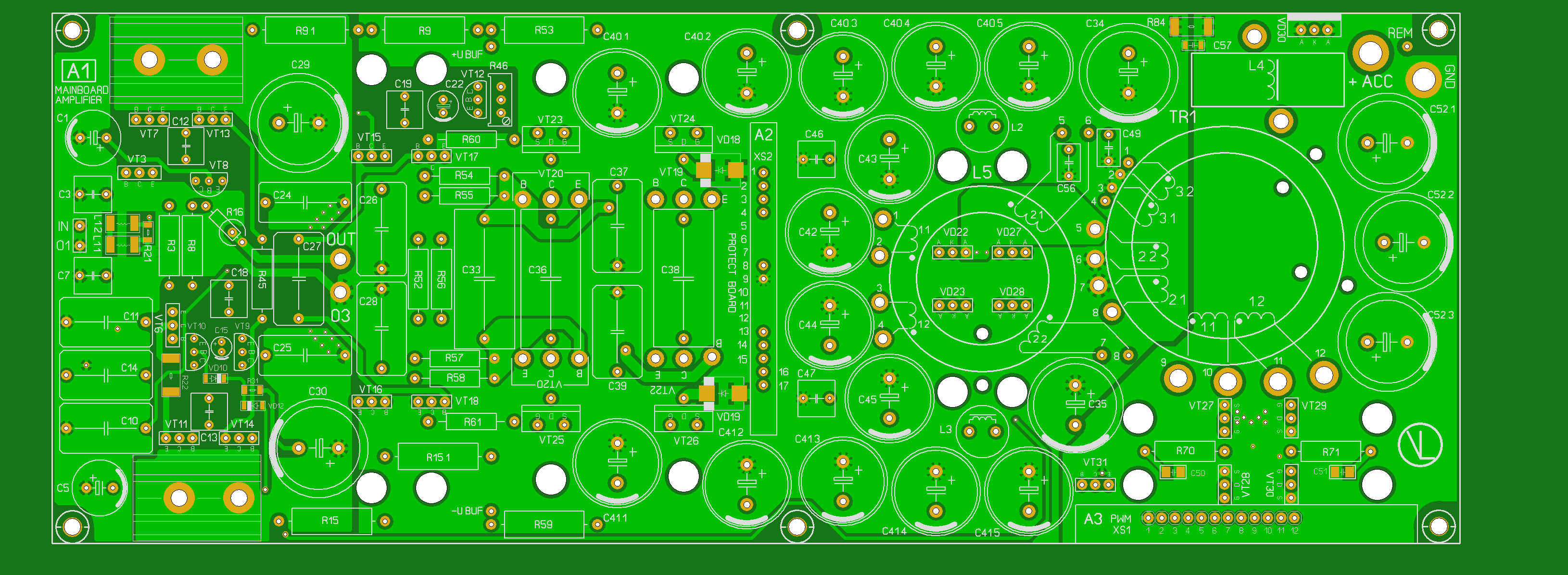

    Решил создать отдельную тему, поскольку разговор пойдет о конкретном проекте. В настоящее время проект находится в стадии завершения. Корректируется схема, готовятся к производству платы. (См. вложения)
    На вопросы по конструкции с удовольствием отвечу.
    Поскольку заказ комплектов является коммерческой составляющей проекта, прошу все вопросы по заказам писать в " личные сообщения" форумчанину Luch.https://forum.vegalab.ru/private.php?do=newpm&u=21284
    Дальнейшее обсуждение проекта в этой теме должно касаться только технических вопросов.
    ВНИМАНИЕ! На плате А1 (УМЗЧ) ошибка - VD19 перевернут. Катод должен быть на "земле". Исправил чертеж платы 01.04.12.
    Исправлена маркировка драйверов ШИМ на плате.

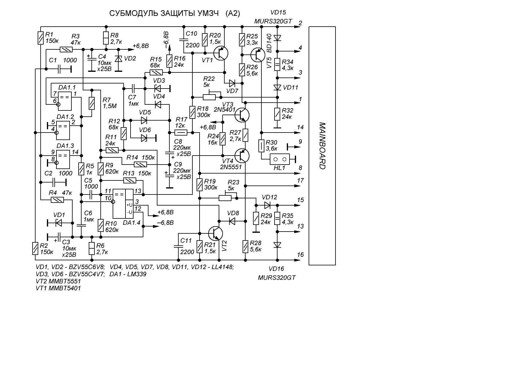

ID:	140971   Нажмите на изображение для увеличения.

    Analog, плата защиты установлена перпендикулярно плате УМ на разъёме.

    По рекомендации Л.Зуева транзисторы VT7,VT11,VT13,VT14 установлены на отдельные радиаторы. Процитирую:
    "При отсутствии "жесткого" соединения с корпусом сигнального общего провода обязательно нужно убрать с основного радиатора выходные транзисторы УН - VT7, VT11, так как высокоомный выход УН чувствителен к импульсным помехам, проходящим, в частности, по пути: стоки ключевых транзисторов ПН - емкости между их корпусами и радиатором - радиатор - емкости между радиатором и корпусами VT7, VT11 - выход УН. Таким же способом на выход УН будут попадать и внешние помехи - например, из системы зажигания.
    С уважением, Леонид "
    Чертеж новой ПП прилагаю.

    А 2000мк на плечо (С42-С45)? Не маловато ли?
    Аватар для LepekhinV
    20.02.2007
    г.Рязань
    4,448
    По умолчанию Re: Качественный усилитель своими руками (УМЗЧ Л.Зуева в авто)
    7000 мкф в плечо на вторичке, 9900 в первичке.
    Перезалил в первый пост платы и схемы. В настоящее время дорабатывается плата буферного усилителя с балансным входом.
