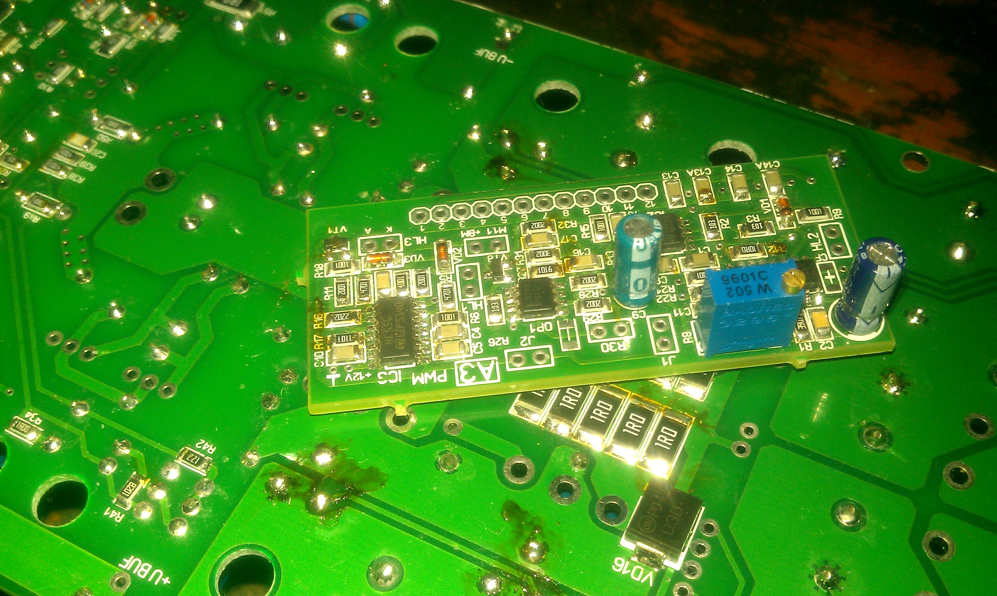

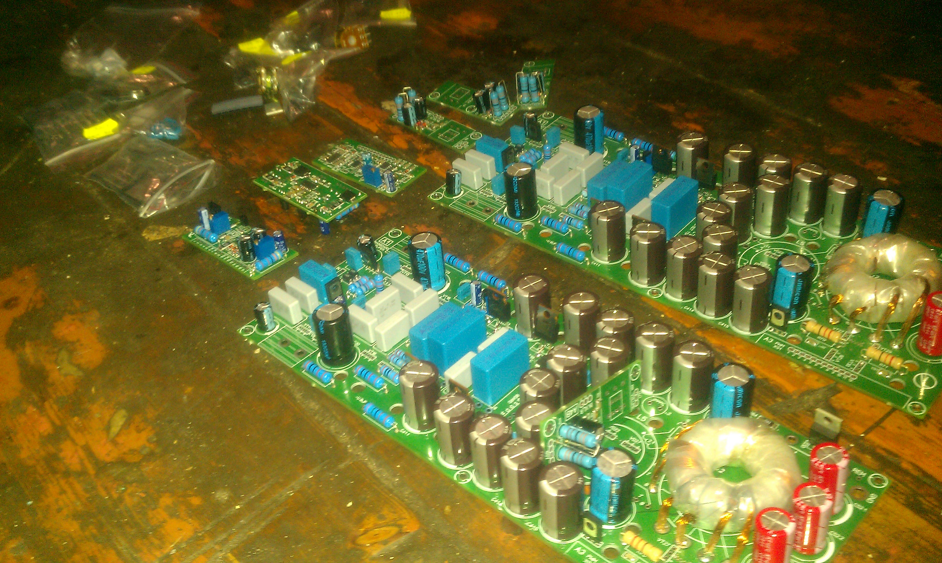

    У меня один канал собран, но для запуска нет времени, просто катастрофически- работа, дача, ну... и рыбалка

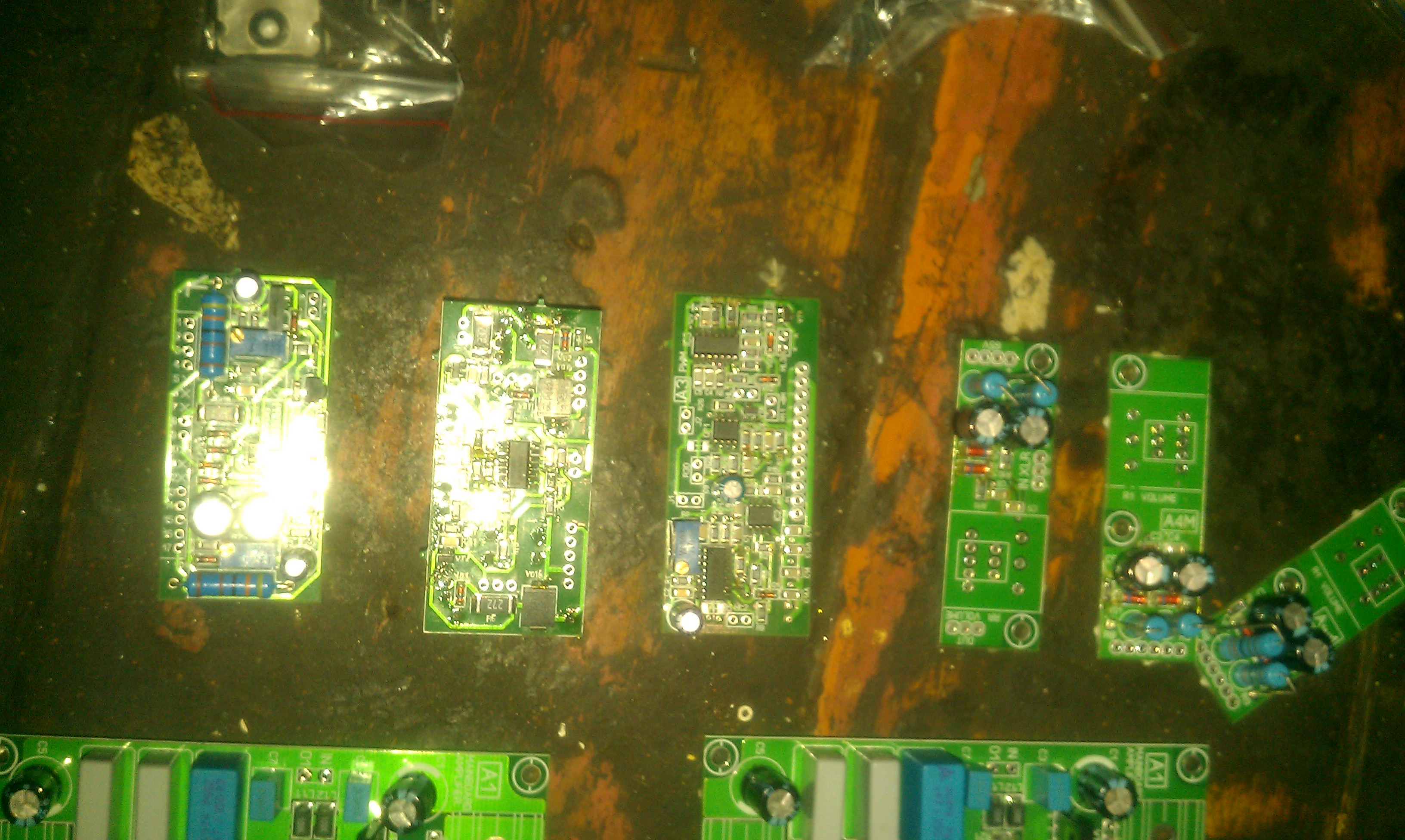

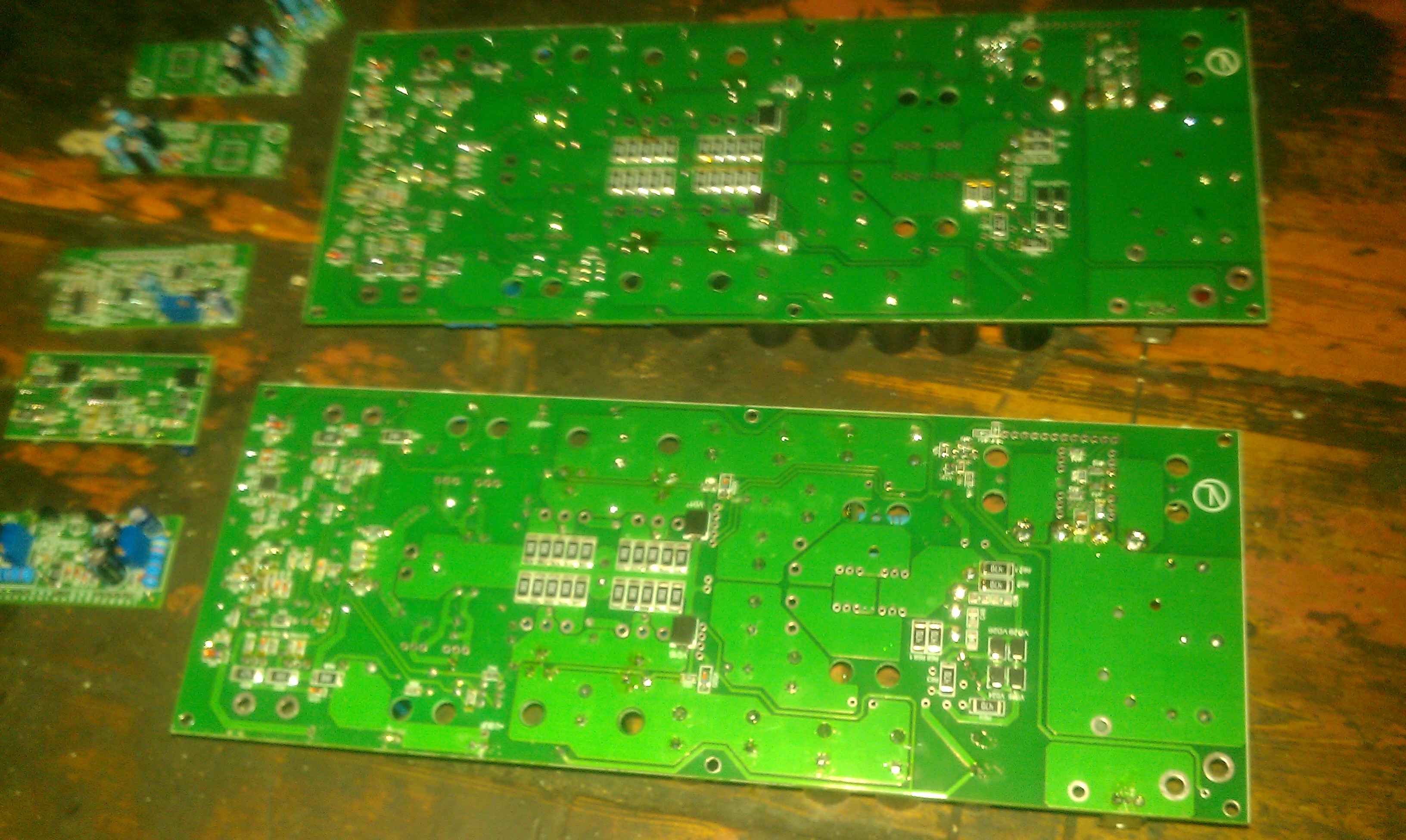

    А я к своим пока и рук не прикладывал, реально некогда.
    Мне должны были собрать полностью, но к сожалению, так и не получилось.

    Ну что, господа, продолжим?
    На выходных должно появиться время для опытов.
    Напомните, где информация по настройке?

    Вчера сел, достал платы полусобранные... Посмотрел... И убрал до лучших времён... Я бы отдал бы кому-нибудь на сборку (не безвозмездно ессесно), да не найдти человека, который возьмётся, у самого времени нет на это, а услышать в работе этот девайс ужасно хочется.

    Два канала собраны, блоки питания оттестированы. Приезжай, пару дней потратим сообща на наладку защиты и прослушку.

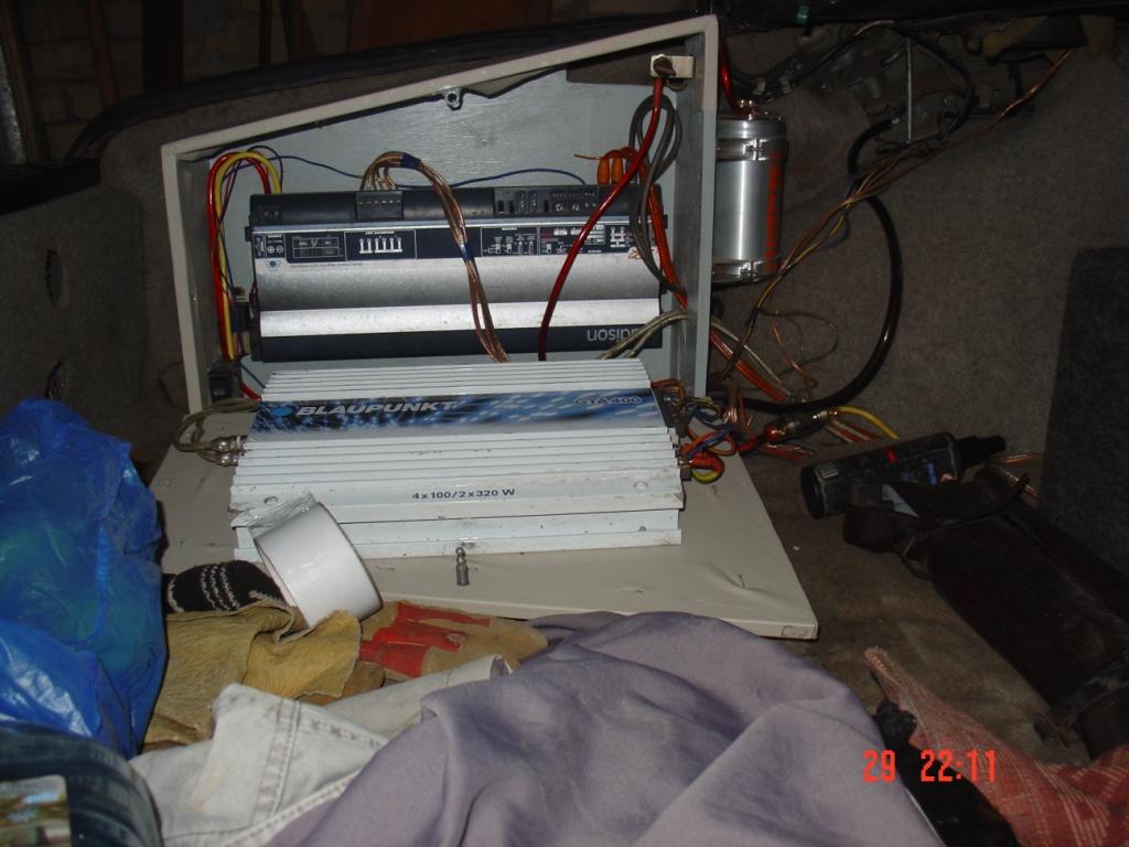

    По умолчанию Re: Качественный усилитель своими руками (УМЗЧ Л.Зуева в авто)
    А какие характеристики у данного девайса,просто пролистал 5 страниц и не увидел.Хоть ватт по 300 на 8 ом даёт,или так,борматограф?Лично у меня брэнды стоят от Аудисон и Блаупункта стоят,купленные в Немеции,а не за углом,в кооперативе ТриАшота.Стоит ли затеваться с этим увисилителем?Для меня главное каКчество,потому и динамики все 8 ом стоят,как раз под мои усилители.
    Где у этих усилителей(на фото) качество???

  19. #218
    Aleksey, Вы так далеки от импортной схемотехники?
  20. #219
    28.01.2005
    Ростов на Дону
    503
    На против - ближе неё ни чего нет.
    Как играют эти аппараты я прекрасно знаю.
