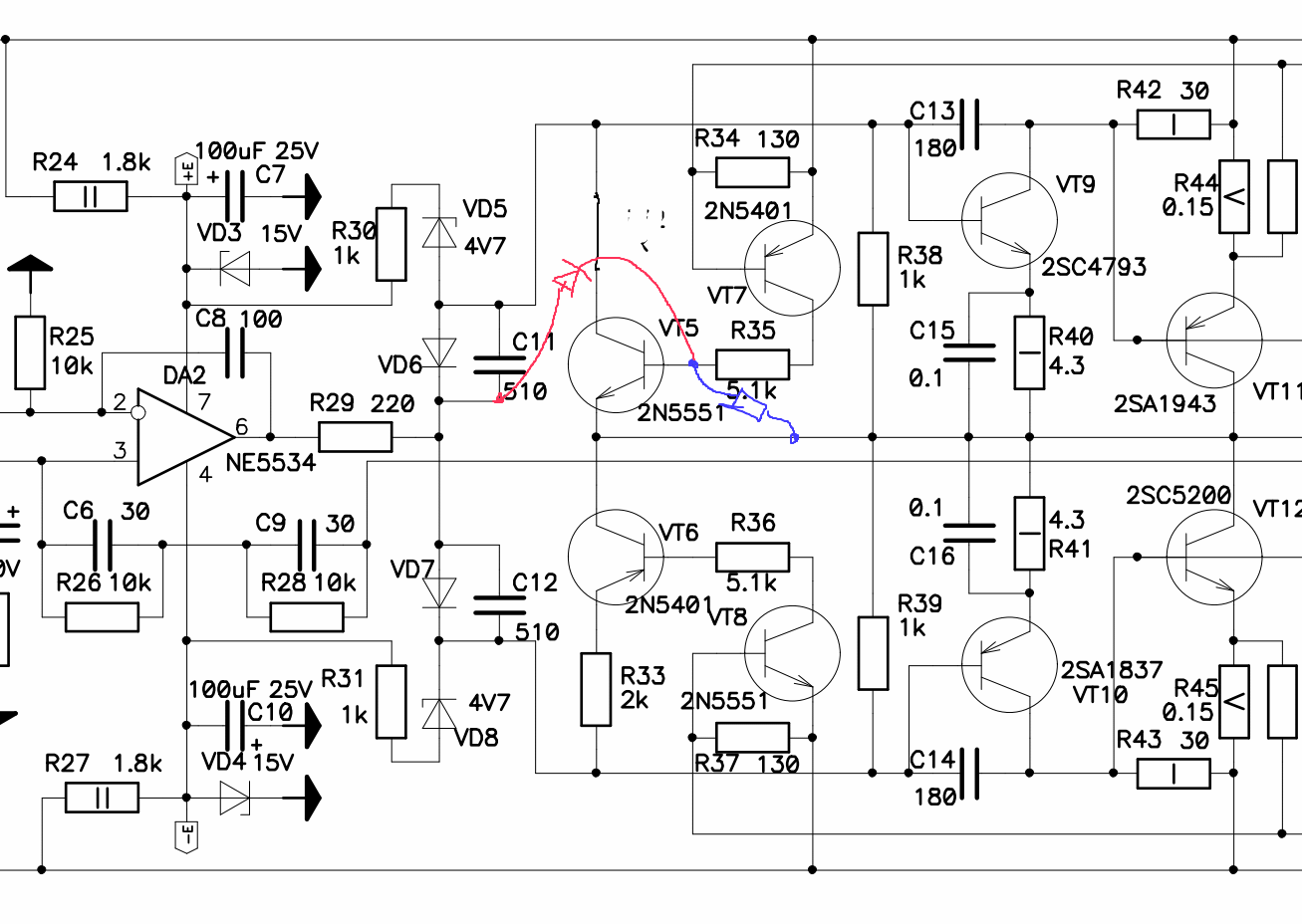

    Имеется 600-ваттный усилитель (трансляционный, с трансформаторным выходом), и согласно специфике работы - он не должен бояться любых коротких замыканий в линии. Буквально желательно, чтобы выдерживал подключение пинцета к выходным клеммам.
    Схема на данный момент такова: 600w_protect.pdf
    И он в принципе выдерживает, т.к. защита (VT5, VT6)вырубает выходные плечи при резком возростании напряжения на выходе ОУ (перед драйверами).
    Но у этой защиты есть большой недостаток - она срабатывает и на недогруженном усилителе, и на ХХ - в том случае, когда выходной сигнал равен напряжению питания. ОС не справляется, на выходе ОУ появляется резкий всплеск - и плечо закрывается, происходят значительные искажения сигнала. Фактически тиристорная защита.
    Если не принимать ее во внимание - также есть элементы, задающие ограничения выходного тока - резисторы, шунтирующие базы драйверных транзисторов, что позволяет косвенно следить за выходным током. НО при том уровне ограничения, который необходим для получения номинальной мощности и при режиме близком к КЗ - транзисторы очень быстро разогреваются. И сгорают. Питание усила - 150В (+/- 75В).
    Посоветуйте пожалуйста, если у вас есть какие-то схемотехнические решения данной проблемы.

    Это же не схема из симулятора, а реальный модуль, который даже почти не греется, когда выход усила закорочен пинцетом. Но имеет место описанный выше недостаток - искажения сигнала при уровне близком к максимальному.

    Dorado_E, В этой защите сопротивление нагрузки проверяется 1 раз - при включении системы.
    В работе трансляционного усилителя, который может не выключаться неделями может происходить все что угодно, в том числе и ВНЕЗАПНОЕ короткое замыкание на линии. В общем - не то.
    Появилась тут мысль - сообразить такую логику:
    Если в течении отдельно взятой полуволны ток вырастет выше максимального порога И напряжение на выходе ОУ взлетело скажем выше 2-3 вольта - на ВСЕ оставшееся время полуволны закрыть соответствующее плечо. А сейчас работа триггерной схемы практически не учитывает значение тока в транзисторах.

    waso, Интересное решение! У меня усилы до 200 Вт включительно оснащены такой защитой:
    200w_protect.pdf
    Но там она работает не как тиристор, что не очень заметно на слух. Естественно, что плечи не закрываются полностью до окончания полуволны. В случае с 600-ваттным усилом эта защита оказалась неэффективной.
    Теоретически предложенный вами вариант защиты я могу настроить на порог, больший, чем при номинальной мощности и нормальной нагрузке. И она не будет срабатывать при ограничении сигнала питанием. И возможно даже без клип-лимиттера.
    Большое спасибо! В понедельник попробую обкатать этот вариант.
    200w_protect.pdf
    И в нижнем плече так же.
    Полуволна будет полностью отключаться.
