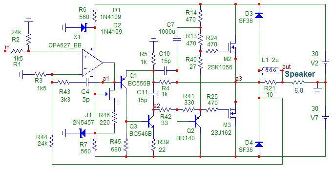

    По умолчанию Простой композитный УМЗЧ с ВК на горизонтальных ПТ
    Вот такой.

    Замечания будут? Каков прогноз?

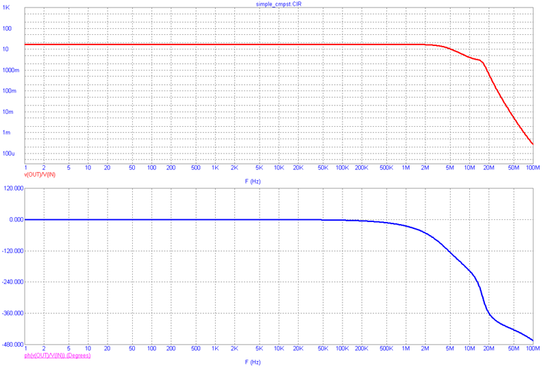

    Завсегдатай Аватар для SAPR
    01.12.2009
    Геленджик - СПб
    3,943
    По умолчанию Re: Простой композитный УМЗЧ с ВК на горизонтальных ПТ
    По схеме - нет (пока).
    Но АЧХ - кривая (если исключить С1 и сигнал на выходе смотреть до L1):
    Частота среза по уровню - 3 дБ равна 5 мГц (это много).
    Частота единичного усиления равна 18 мГц. В этом диапазоне фаза меняется от 0 до - 360 град. Плюс нехилый горб на АЧХ на частоте 14 мГц.
    Устойчивость никакая.
    Номиналы корректирующих емкостей - пикофарады, что сравнимо с паразитными емкостями монтажа.
    Еще - клиппинг сильно несимметричный +29В\-22В, вход и выход в клиппинг сопровождается подвозбудами.
    Напряжение между минусом и базой Q3 - 1 В. Будет ли нормально работать источник тока на полевике?
    Стремление получить нелинейность менее -120 дБ понятно - но ведь есть и другие, не менее важные хар - ки...
    У меня симулятор совсем другое показывает.
    Это да, а что делать?
    Лучше чтобы были десятки пФ?
    Посмотрел ВАХ-и на 2sk170, около вольта кривая резко меняется, думал по резистору в истоке проконтролировать и выставить нужный ток. Или полевик при 1В работать не предназначен? Придется отказаться от активной нагрузки входного каскада?
    Я - то уже думал, что единственный минус этой схемы - это что она 7 вольт в отр. плече теряет..
    Почему? Я же твою CIR смотрел. Только
    Схему дорабатывать.
    Да.
    Идея хорошая (активная нагрузка). Только опять же - схему дорабатывать.
    Почему? Я же твою CIR смотрел. Только если исключить С1 и сигнал на выходе смотреть до L1
    У меня показывает полосу широкую, но не настолько (14 МГц), -3дб меньше чем на 400кГц, всё без горбов...
    А можете прямоугольник посмотреть в точках a0, a1, a2?
    С включенным входным ФНЧ (R1 и C1) - убери С1 и посмотри сигнал на выходе до L1.
    до L1.
    Вот где я сглупил. Тогда примерно так и получается: 18МГц (фаза 340 град.) и 3.7МГц по -3дБ. (Горба нет.)
    (Горба нет.)
    А это что?
    А это что?
    Горб. Все-таки у меня там подъем тоже есть, только приглаженный почему-то.
    И почему-то прямоугольник нормально выглядит.
    Хочется чтобы получился простой, надежный и достаточно качественный УМЗЧ.
    Можно номиналы делителя ООС транзисторной части на порядок уменьшить, то для коррекции понадобятся уже десятки пФ.
    Но что же с ИТ делать? Добавить ему "батарейку" от отрицательной шины вольта на три - больше ничего пока не придумал.
    И что же ест 7 В с отр. шины? У "холтона" с выходом на этих полевиках в модели та же проблема была.
    Настройки МС.
