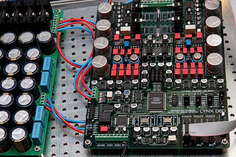

    ...На самом деле это не бот, а совершенно реальный человек.
    ...с руками и ногами...
    Дмитрий, огромное спасибо за столь высококачественное устройство!
    Звук кристально чистый и детальный. Воздушность, глубина и ширина сцены - все на высоте. Отлично играет любой материал.
    Универсальность и высочайшие параметры позволяют данному ЦАП быть бескомпромиссным центром в аудиосистеме любого класса.
    Фото прилагаю. Извиняюсь за колхоз... все в режиме отладки и прогона...
