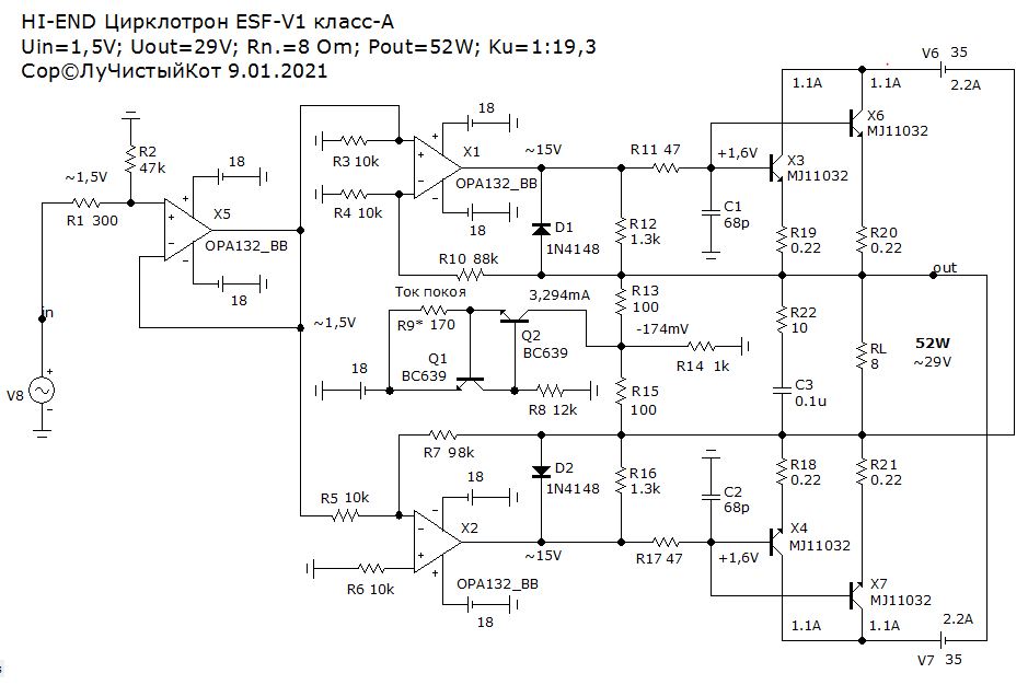

    )) Ну нет уж это голое слово. Бла - бла, бла. В исходном варианте согласен, только не в этом. Это лучшее.
    Ни что так не огорчает как беседа с танкистом.
  3. #962
    Завсегдатай Аватар для pyos
    15.07.2006
    4,371
    По умолчанию Re: Мостовой на КП904
    divizka, бла-бла - это про тебя.
    А в этой схеме использованы посредственные ОУ, кривоватое (несимметричное) их включение, да ещё и буфер-неинвертирующий повторитель по входу вхреначен (синфазка максимальная, а CMRR у 132го так себе). Ценность от дарлингтонов на выходе тоже сомнительная.
    Короче, это та же якименковская схема без принципиальных изменений, тем более - без улучшений.
    PS у тебя там по входу полтора вольта - амплитудное или эффективное значение? Если второе - привет, клиппинг по питанию ОУ...
    на самом деле, понять это можно из других значений на схеме, просто интересно, что же ответит аффтар

    Везде указанно эффективное значение. Остальное ваши догадки которые расходятся с реальностью, в схеме всё Ок! И все работает. Причем лучше чем в любой другой схеме.

    divizka,
    Поздравляю, сударь, двойка
    При полутора вольтах эффективных амплитуда на входе будет 2.1 вольта, на ОУ УН, соответственно, будет 20.7 вольт при питании 18.
    Выходная мощность при этом тоже будет несколько другая (даже если не брать клип во внимание).
    Азы работы схем на ОУ - это догадки?
    Причём лучше вообще любой другой!
    Кстати, в реальности, уверен, ты даже паяльник в розетку не включал

    Не злорадствуй, значит амплитудное там указано. Словил он на сказанной ошибке, молодец. Медаль получишь.

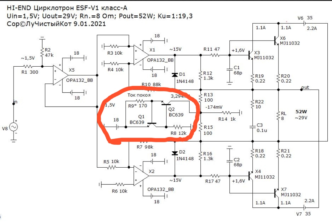

    Цитата Сообщение от divizka Посмотреть сообщение
    Курите схему, вот рабочий вариант. Кому жарко, ток покоя можно уменьшить. Кручение фаз отсутствует во всем диапазоне частот. Это лучшее из Цирклотронов.
    Вложение 388078
    Термостабилизация выходников как осуществляется ?
  12. #971
    Завсегдатай Аватар для BesPav
    01.06.2011
    2,720
    Туточки:
    Q1,Q2 оба на радиатор с выходными ?
