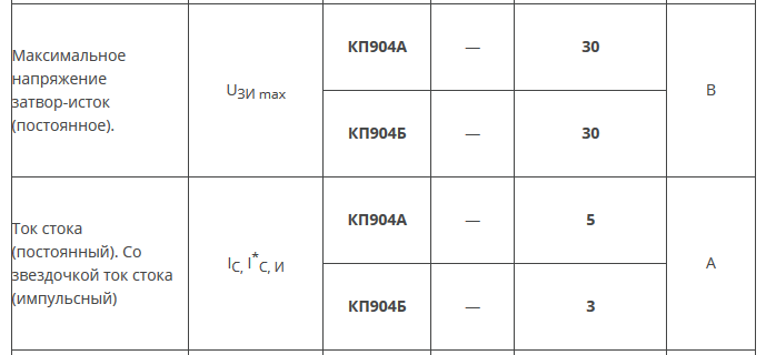

    Последний раз редактировалось Rainy; 30.10.2020 в 12:13.

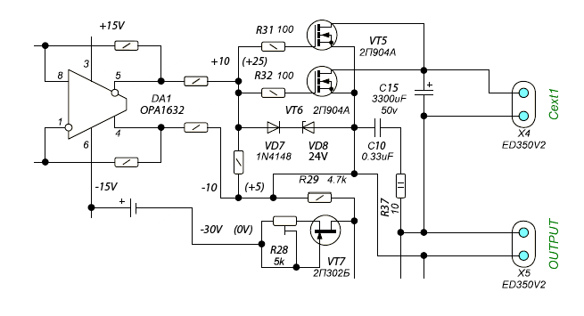

    Завсегдатай Аватар для fakel
    30.11.2007
    11,168
    По умолчанию Re: Мостовой на КП904
    Цитата Сообщение от Rainy Посмотреть сообщение
    Даже при упоре в ВАХ ПТ бОльшая амплитуда на затворах даст бОльшую мощность.
    Ты не понял. Там у оперов плавающее питание

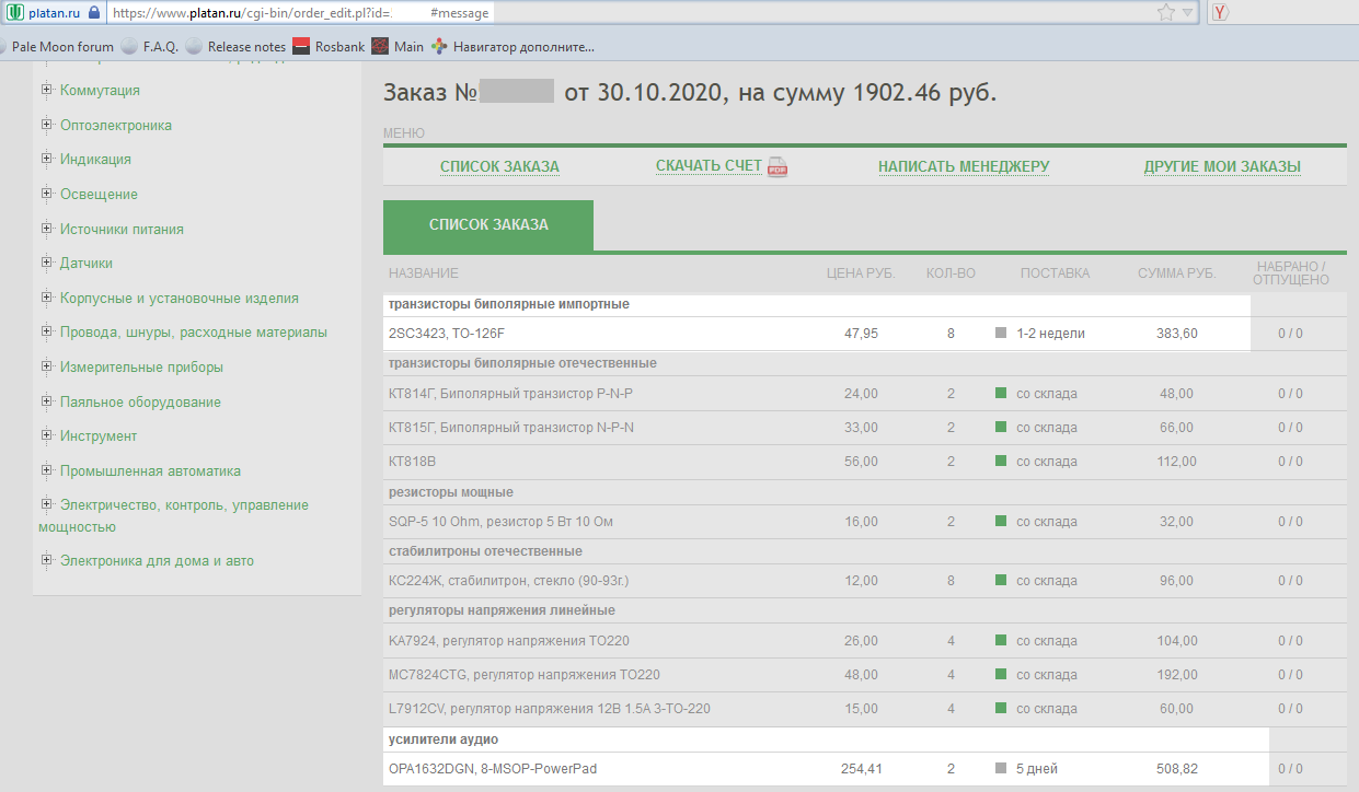

    Нашёл неплохую контору, заказал по хорошей цене дифопы, транзисторы и по мелочам...
    Может там и 2П904А по 154 руб. заказать?

    Завсегдатай Аватар для Elms
    21.12.2008
    3,352
    Платан нашел? Молодец! Лучшеб ты нашел 904-х много и по вменяемой цене...

    Пока не началось кину половник дёгтя:
    схемотехника PA-21 требует наличие буфера или разделительного конденсатора на входе, и только так!
    И только после этого можно говорить о выставлении 0 на выходе усилителя!
    Иначе дрейф выходного напряжения на нагрузке по DC может достигать 1В в зависимости от положения регулятора громкости и его сопротивления.
    Входное сопротивление PA-21 по переменному току с номиналами резисторов на схеме - 6,116кОм.
    Это понятно исходя из того, что оба входа FDA - инвертирующие и потребляют ток.
    Я использовал его (точнее, усилитель по схеме Линкса) довольно продолжительное время, без буфера, но с РГ Никитина, пересчитанным на 6к2. Постоянка на выходе колебалась в диапазоне~50мВ, немало, но не смертельно.
    С буфером, конечно, лучше.

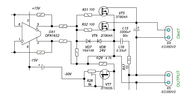

    Хотя... Если исток и затвор посадить на противофазные выходы дифампа и согласовать всё это, наверное получится.
    ---------- Сообщение добавлено 12:36 ---------- Предыдущее сообщение было 11:48 ----------
    При указанных для примера мгновенных значениях напряжения на выходах дифампа, приложенное между истоком и затвором будет 20 Вольт. Самое главное в этой схеме - правильно обеспечить ток покоя транзистора. И смещение (к минусу питания дифампа ещё столько же в минус Вольт).
    Последний раз редактировалось Rainy; 31.10.2020 в 08:32.

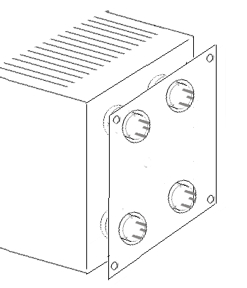

    Я сам разведу и сделаю платы. Под свою топологию. И КП904 будут соединены проводниками не более 30 мм. Просто плата на спейсерах будет привинчиваться к радиатору, чуть ниже уровня ножек КП. А напротив каждого КП в плате будет отверстие диаметром 22 мм. Таким образом, конструкция каждого канала задумывается монолитной и компактной.
