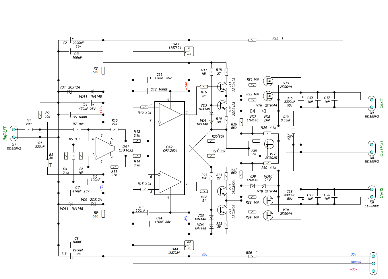

    Поискал более подходящие по параметрам стабилитроны. КС512 вне конкуренции и по диапазону токов, и по мощности, по сравнению с Д814 и даже с импортом. В результате добавилось ещё два диода, для компенсации ТКС стабилитронов.
    Ну и немножко параметры шунтирующих "клопов" увеличил.
Название:	Bridge PA20e.png
    Нижний VD11 читать как VD12
  4. #823
    Завсегдатай Аватар для pyos
    15.07.2006
    4,363
    По умолчанию Re: Мостовой на КП904
    Нанофарадные шунтирующие ёмкости удали, от них один вред. С16,17,19,20 можно оставить, но обязательно вплотную к транзисторам, и лучше увеличить их емкость хотя бы до 4.7мкф. Можно их и совсем удалить, поставив вместо них хорошие low-ESR электролиты хотя бы по 220мкф тоже вплотную к выводам.
    Последний раз редактировалось pyos; 29.10.2020 в 19:25.
  5. #824
    Старый знакомый Аватар для Rainy
    18.10.2020
    539
    Эти ёмкости и их номиналы относительно схемы Рыси не менялись. У Рыси ёмкости C3, C5, C6, C8, C12 и С13 тоже есть по схеме. Только номинал на порядок меньше. Никогда керамика на 47-100 нФ по питанию ещё не вредила (особенно в цифровых схемах, где много ключевых элементов). Здесь ОУ в цепи питания не шумят, скорее, "клопы" нужны от внешних импульсных наводок. Если кто-то имеет предубеждение к керамике в цепях питания, никто не запрещает использовать плёнку.
    ---------- Сообщение добавлено 00:24 ---------- Предыдущее сообщение было 00:22 ----------
    какой?
  6. #825
    15.07.2006
    4,363
    Симулятор в руки и смотри импеданс одиночного low-ESR лита и его же, зашунтированного нанушной керамикой. ESL лита посмотри в даташите, ну или прикинь исходя из наклона графика его импеданса на восходящей ветви, обычно в даташите есть или график, или численное значение ESL.
    Клопы в питании не нужны вообще, а вот блокирующие конденсаторы нужны в первую очередь для замыкания тока потребления, который у усилителя в классе AB изменяется в моменты переключения плеч резко и на большую величину, а ОУ отрабатывают помеху от переключения и тоже должны замыкать ток потребления по кратчайшему пути.
    Я и думал изначально, что у тебя там плёнка, ставить нанушки керамики ещё хуже, т.к. у неё ESR вообще близок к нулю
    Керамику если и ставить, то сразу микрофарад 10-20, и не забыть учесть падение ёмкости под постоянным напряжением.
    какой?
    Неравномерность импеданса цепи питания с резкими резонансными пиками на нём.
    Ты, кажется, говорил, что читал какую-то советскую литературу по электронике? Колебательные LC-контуры у Борисова точно описаны были, вот рассматривал ли он добротность контура и влияние сопротивлений последовательно с ними - не уверен, но начни хотя бы с симуляции, чтобы посмотреть на эффект от такого шунтирования глазами.
    Если лень считать ESL, то в LTSpice были модели реальных конденсаторов с уже учтёнными паразитными параметрами.
  7. #826
    18.10.2020
    539
    Хм. Наверное все эти паразитные колебательные контуры можно увидеть только чувствительными осциллографами и спектроанализаторами. Ушами я это не улавливаю. Усилители паял и керамику на питание ставил. Вероятно, это как раз тот случай, когда великие знания - великие печали? Попахивает направленностью проводов.
  8. #827
    15.07.2006
    4,363
    Rainy, симулятором для начала посмотри. И сделай вывод о пользе и нужнрсти шунтов тех или иных номиналов.
    Окей, закон Ома для реактивной цепи попахивает направленностью проводов. Так и запишем.

  15. #834
    Частый гость Аватар для alex_shwarz
    05.03.2015
    132
    Цитата Сообщение от Rainy Посмотреть сообщение
    pyos, понял. Спасибо.
    Теперь бы ОРА2604 заменить на что-то приличное и можно собирать.
    Кстати, наши К544УД2А терпят +/-20 в, можно их с радиаторами поставить.

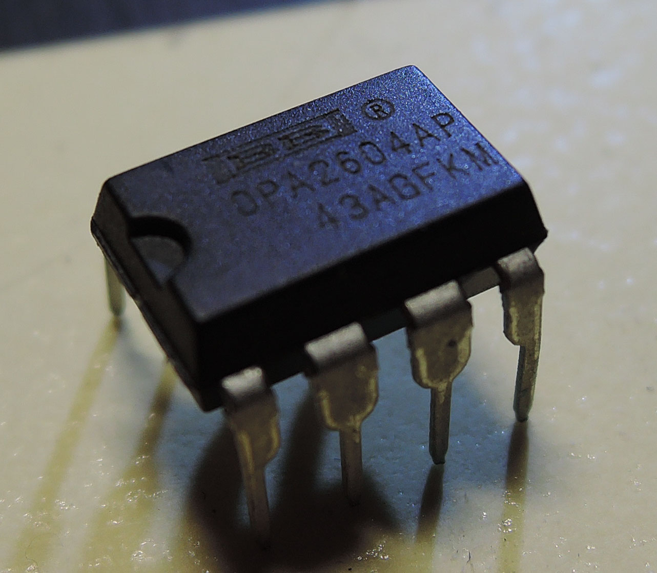

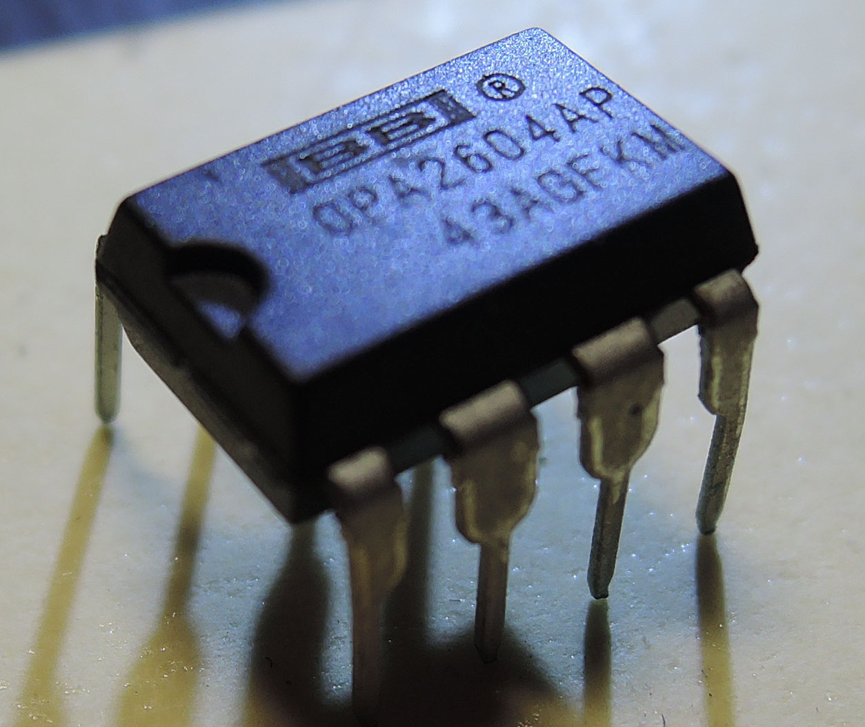

  20. #839
    18.10.2020
    539
    Взятые на Али ОРА2604.
    Продавец заверяет в подлинности. На ногах видны следы от панельки.
    Что скажете, глядя на экстерьер?
    ---------- Сообщение добавлено 01:35 ---------- Предыдущее сообщение было 00:57 ----------
    Вижу, что не оригинал. С другой стороны, оригиналы тоже не единообразно выглядят.
    Я так понимаю, если на перемаркированный ОУ дать +/- 24В, то проживёт он недолго. Из чувства мести может + питания выдать на выход, чтобы лох порадовался от предстоящих затрат.
    Последний раз редактировалось Rainy; 28.10.2020 в 21:54.
  21. #840
    15.07.2006
    4,363
    Rainy, если ты принципиально хочешь собирать аппарат только из говна, то велкам в лотерею на Али без выигравших.
    Если хочешь всё же получить, во-первых, работоспособный, а во-вторых, хорошо звучащий и измеряющийся аппарат, то забудь об али и покупай детали в нормальном месте.
    ---------- Сообщение добавлено 23:55 ---------- Предыдущее сообщение было 23:52 ----------
    Elms, а где там другое мнение?
    В обоих постах Линкс писал о том, что 604 и 132/134 (которые все к одному семейству принадлежат) ему не нравятся, мне, кстати, тоже.
    А насчёт 5532 - если нет ВЧ-срача (т.е. не ЦАП), то старые 5532 очень хорошо звучат.
