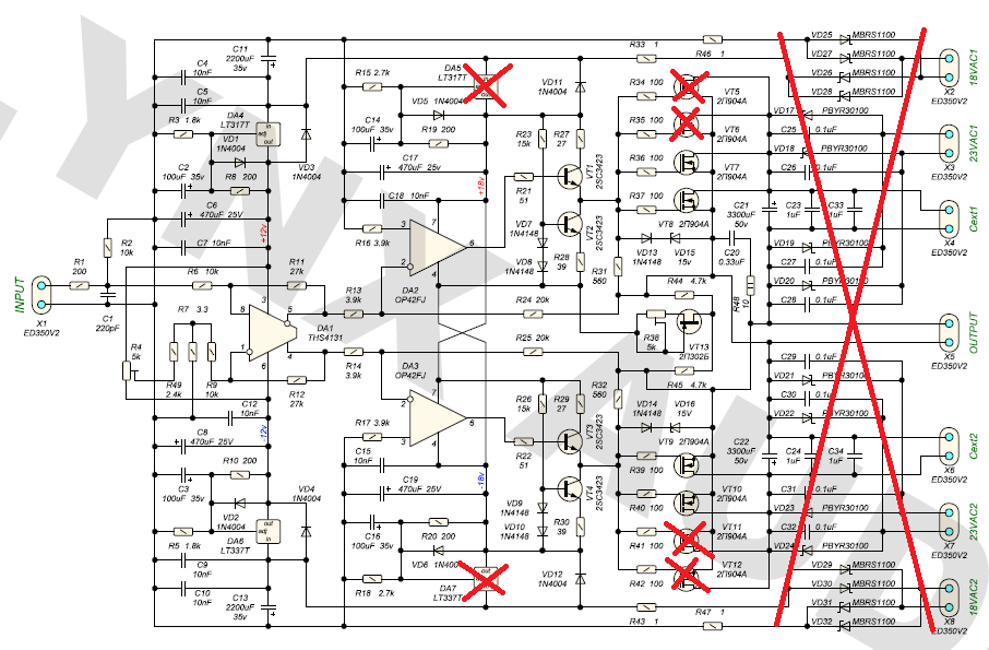

    По умолчанию Re: Мостовой на КП904
    Если начать не с выбора компонентов и обеспечения области их безопасной работы
    Компоненты в наличии. Есть решение экспериментировать с OPA2604 и удвоенным количеством КП904. Чтобы на нагрузке 4 Ома был запас.

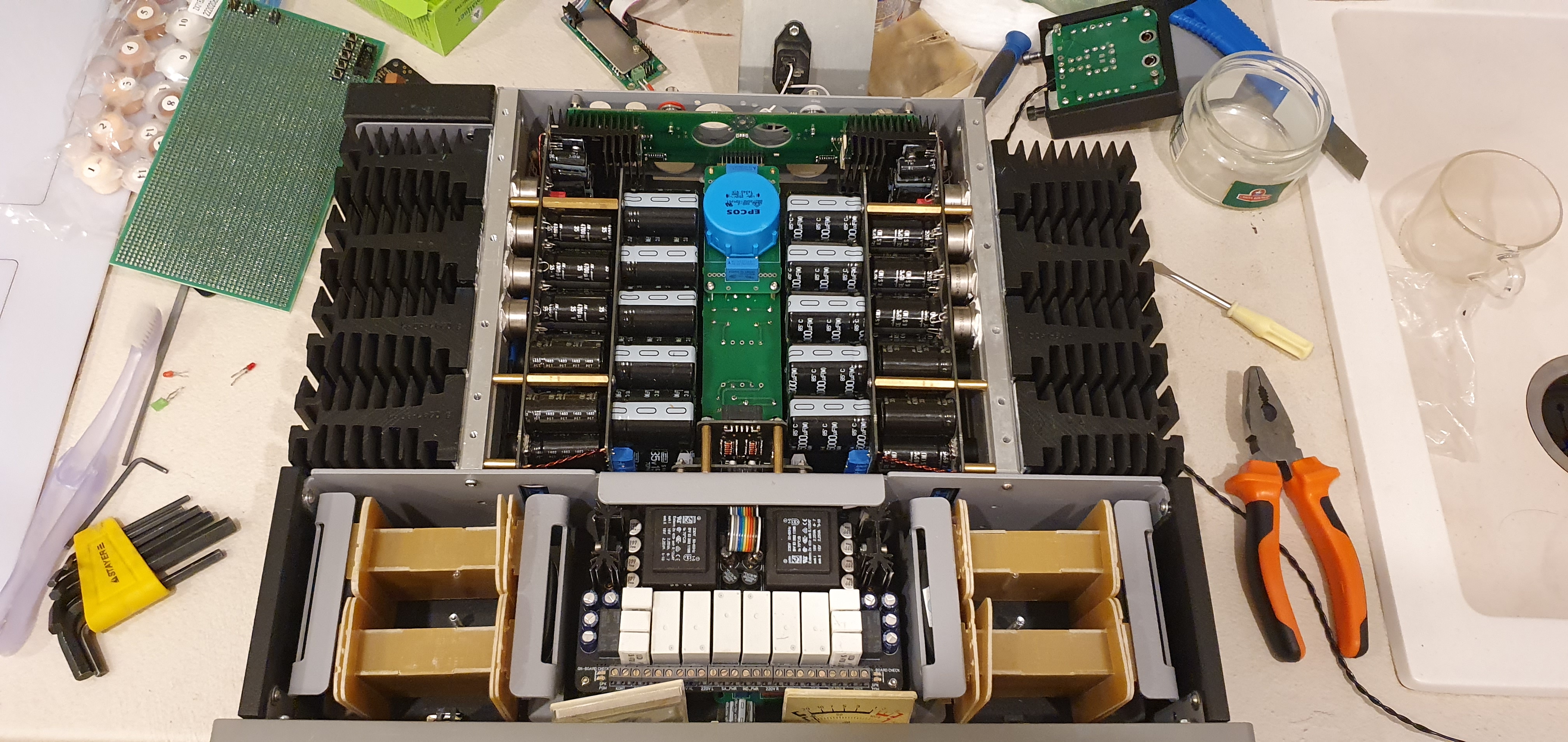

    Linguist, ой, не говори про конструкцию...
    Племянник-форумчанин (Фан-клуб Звёздочка, давно не заходил сюда) делал фото своей конструкции - намучался с ней знатно, ещё и в печатках вспомогательных схем понаходил ошибок мелких, но от этого тем более досадных.
    Мои железки по его же чертежам в России пока лежат, думаю, как приеду, он все уже успеет отладить, и можно будет на те же грабли дважды не наступать

    Можно забить на обвес, оставить в плече по 2 транзистора... Вот только проблема - операционник с дифвыходами. 2 штуки. - не проблема.
    Последний раз редактировалось Rainy; 22.10.2020 в 21:11.
    Rainy, раз в 100 меньшая проблема, чем сами 904ые.
  18. #777
    Старый знакомый Аватар для Rainy
    18.10.2020
    539
    Да пофиг. Буду делать без дифкаскада. Гон на схему из топика считаю преувеличенным. Мои уши не отличат.
    Написал же:
    SSM2019 - DAC8043 - THS4131 - цирк.
