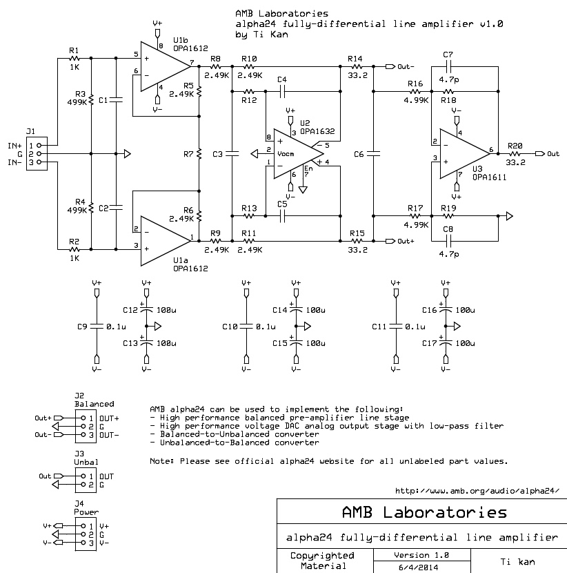

    Понятное дело. Но как в этой схеме снимать Спектралабом.? куда подключать?
    Андрей.
  19. #698
    Завсегдатай Аватар для BesPav
    01.06.2011
    2,728
    По умолчанию Re: Мостовой на КП904
    Но как в этой схеме снимать Спектралабом?
    На вход - генератор, отвязанный от земли компьютера. Желательно вообще с аккумуляторным питанием.
    Для начала - спектралаб на выход как обычно, но по-правильному, желательно поставить преобразователь симметричного сигнала в несимметричный и скомпенсировать постоянное смещение.
    Желательно, конечно, но сойдёт и обычный НЧ-генератор, работающий от сети. ЕМНИП, это только на уровень 50Гц помехи влияет.
    А вот тут и сам озадачен - какой преобразователь использовать, и как учесть его собственные искажение. Будь то хоть схема на той же THS*ке, или трансформатор-балун.
  21. #700
    01.06.2011
    2,728
    По умолчанию Мостовой на КП904
    Генератор от Виктора, отсюда:
    https://forum.vegalab.ru/showthread.php?t=59277
    Питание от трех аккумов по 12 Вольт.
    Преобразователь вот отсюда:
    http://www.amb.org/audio/alpha24/

    Питание 2 аккума по 12 Вольт...
