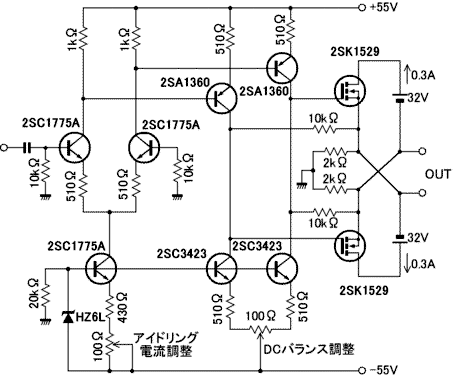

    Есть усилитель,собранный в начале 90ых:
    Служил мне лет 13.Попалась модернизация:
    Прошу совета:стоит ли переделать по выше приведенной схеме,используя импортные детали не заменяя КП904-раньше звучание устраивало,нравится простота реализации,короткий тракт,не нужны защита от КЗ и термостабилизация тока покоя.Минусы-маленькие выходная мощность(за ней никогда не гнался) и КПД.
    Или бросить эту затею и собрать на КП904 ушной усилитель?

    Как я понял самым здравым есть 2sk216 и биполяр.
    Андрей.

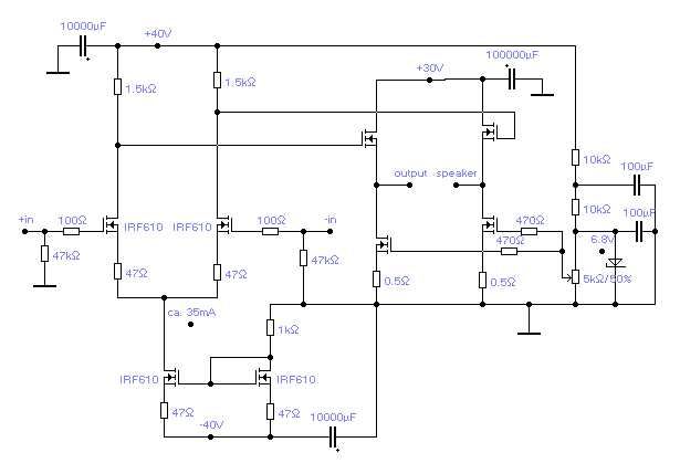

    И теперь еще вопрос, в частности интересует мнение Константина. Вот это будет лучше данной схемы на ОУ или нет. Заранее благодарен

    duty, Какая чувствительность у вашей акустики?
    ---------- Сообщение добавлено 00:04 ---------- Предыдущее сообщение было 00:00 ----------
    Мой опыт показывает, что при 96 дБ Вт/м вполне хватает повторителя на трёх транзисторах с любого ЦАПа, CD и т.д. Два вольта некуда девать.
    С уважением, Юрий.
  5. #564
    Завсегдатай Аватар для duty
    03.03.2008
    Украина, Винница
    1,303
    По умолчанию Re: Мостовой на КП904
    у меня щиты самодельные на 15" Эминенс альфа по паре в акустику. бывает люблю притопить. но при 10в на канал уже начинает выкидывать из штанов. Та мне не корысти ради....так...для эксперимента....цирклотроны никогда не пробовал...ослепил на соплях цирклотрон Гранта - понравилось. и понеслось.... у меня с цапы один вольт к сожалению. вот как раз есть трансы и непопаленные пока транзисторы всякие. вот и интересно попробовать. так какая схема лучше на россыпухе или на ОУ.
    Андрей.
  6. #565
    05.03.2004
    5,529
    Смотря что хочется. Приятной окраски - наверно да. Несколько смущает эта схема по термостабилизации нуля на выходе.
    если поставить латералы на выход на один радиатор поближе. приятная окраска из за чётных гармоник? может есть смысл довести её до ума, если звук будет приятнее.

    Или так?
    Не проще ли будет...
    какой ток покоя? но это не циклотрон.

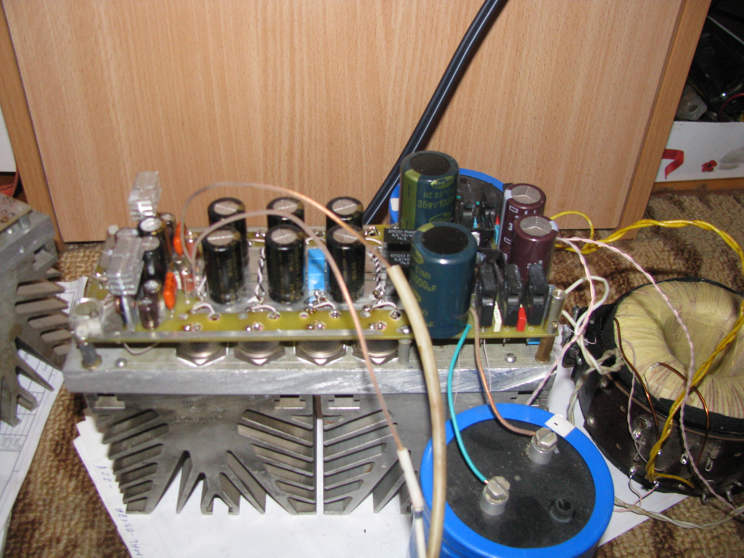

    Не удержался, запустил "на коленке" один из каналов линоксоида.
    Звук порадовал.
    Нужно собирать второй канал.
    Благодарность за открытость идей комрадам Фэн-клуб "Звездочка" и Lynx.

    Цитата Сообщение от vetalj Посмотреть сообщение
    Звук порадовал.
    Кхм... А Samwha-то у вас там зачем, если стоят хорошие банки BCComponents? Не пожадничайте, усилитель очень прозрачный, емкости подпора питания достаточно хорошо слышно. Можно к ним даже добавить пленку номиналом побольше, эдак 2-10 мкФ, будет еще лучше.
    И второй канал - обязательно!

    Кхм... А Samwha-то у вас там зачем...
    Пока так, пленка 2,2 установлена, второй канал на стапеле.
    Цитата Сообщение от Фэн-клуб "Звездочка" Посмотреть сообщение
    vetalj, да неужели?! Вариант моего конструктива, да с печаткой, наподобие моей?
    За осову конструктива и плат взяты Ваши идеи немного переделаные "под себя".
