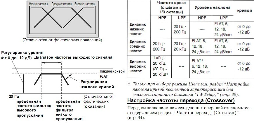

    По умолчанию Re: Alpine CDA-9886R как CD дека
    Да все там есть, вот кусок мануала, сейчас разбиаюсь с временными задержками, пытаясь выровнять фронты сигнала НЧ и ВЧ.Нажмите на изображение для увеличения.
    А тут http://magnitola.ru/Alpine-CDA-9886R-p-8455.html (и не только тут) пишут, что такой функционал обеспечивается только при использовании процессора (внешнего) PXA-H100.
    Но если на самом деле там есть всё, как например в 9853R, то никаких проблем возникнуть не должно, в инструкции всё понятно описано. Только вот раздел НЧ-СЧ выше 200 Гц без использования внешних фильтров сделать не получится.
    При использовании внешнего процессора добавляется только автоматическая настройка. А в ручном режиме все доступно, в мануале есть таблицы перевода расстояния в временные задержки. С которыми и играюсь. А по замене операционников какие будут мысли?
