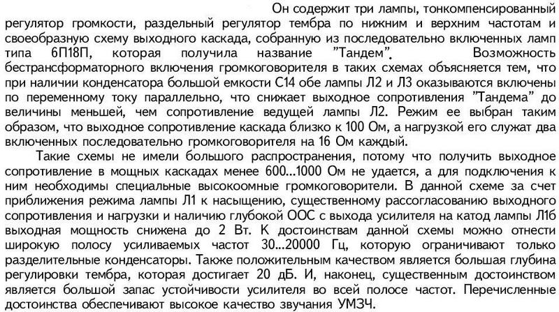

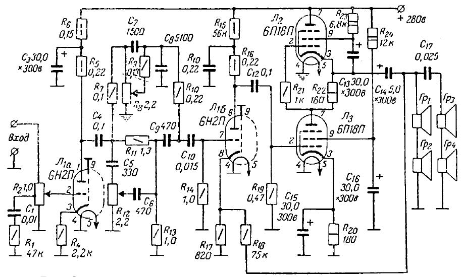

    Нужно срочно сделать ламповый усил в радиолу. Времени на намотку выходного трансформатора нет. Нашел схемку. Нагрузка - 4 8-миомовых динамика. Мощность меня устраивает. Продвинутые, поясните новичку в лампах, стоит ли ее собирать?

    Это старая известная схема.
    Вопрос? Где Вы найдёте высокоомные динамики (порядка 800 Ом)?
    Сейчас по моему их никто не делает.

    В описании написано, что в нагрузке 2 динамика по 16 ом. Т.е. 32 ома общее сопротивление. Можно 4 по 8 ом.

    Вроде JBL делает динамики по 1500 Ом. Но, думаю, не дешевые

    Купи TВЗ от радиол или телеков, можно ТВК-110, можно TC-180 без перемотки в качестве выходного использовать. Естественно завал АЧХ у ТВЗ будет в основном по низам, у ТС180 по верхам, у ТВК и там и сям. Но напопробовать хватит. Если понравится или намотаешь сам или купишь транс хороший. Бестрансформаторные схемы IMHO применимы только для высокоомных наушников ( не рассматривая конечно монстров OTL типа mark IV и т.п.)

    Еще один выход, делаете этот усь, динамики подключаете через трансформаторы для радиотрансляционных сетей. В общем все.

    Или от транса для галогенных ламп

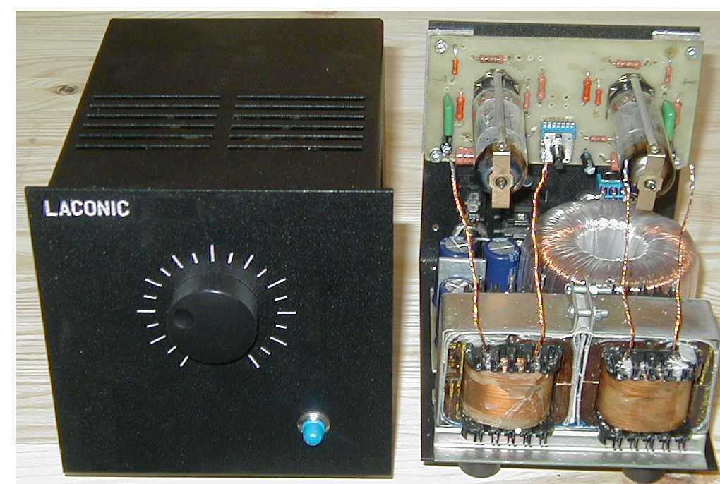

    По умолчанию Re: Лампа без транса
    СтереоУсь с трансом

    Aloizio, симпотично
    .ιlιllιlιॐιlιllιlι.

    Я ее еще в детстве видел. Но везде было 800 ом у динамиков.
    Aloizio, а зачем выходники так далеко от лампы - длина анодных цепей же увеличивается?
    Почему далеко? Корпус очень маленький, 130х130х145 мм
