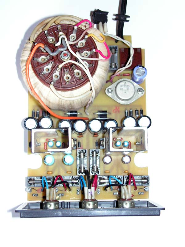

    Появилась у меня проблема, когда я решил тор (см. картинку) из БП, который питал мой измерительный усилитель, поставить в сабвуфер, поскольку он имеет две вторички по 16,5В. В БП же купить новый – ТТП100 (2*18В).
    Включил сабик и из динамиков услышал значительный фон. Фон от этого тора (ИМХО), который я когда-то сам перематывал, а не от плохой разводки. В доказательство привожу графики шумов измерительного усилителя: желтым – питание усилителя от обычного выпрямителя (4xFR307, 2x[2x2200uF+0,1uF]), красным – питание усилителя через стабилизаторы LM317/337 (на входе 4xFR207, 2x[2200uF+0,1uF], на выходе 2x[470uF+0,1uF]). Оба выпрямителя питаются от проблемного транса. То есть фон идет именно от выпрямителя, стабилизаторы же фильтруют его.
    Раньше подобного фона нигде не замечал, поскольку с проблемным ТС100 (также перемотанный мной) решил не связываться и сразу откинул в сторону, измерительный усилитель для “чистоты” питался через стабилизаторы, а трансы от Торела фона не дают (правда,в однотактнике я все же услышал его).
    В чем же причина этого фона?
    1) Плохо перемотан тор (вроде всю проволоку мотал внатяг, причем на клейкую диэлектрическую ленту);
    2) Неправильный выпрямитель (маловероятно).
    Как избавиться от фона не прибегая к стабилизаторам?
    1) Размотать и снова как-нибудь получше намотать вторички;
    2) Делать транзисторные фильтры;
    3) -???-

    Не плохо бы понять причину фона. Сделай провода подлиннее у тора и попобуй его удалять от платы.

    От тора вряд ли наводка.Скорей все дело в разводке питания-общего провода.Может где то токовая петля.Посмотри как сделана разводка у Зуева.

    Экранируй тор.Скорее всего кондёры ловят поле,далее стаб наводки гасит,фильтр.Кстати ты на рисунке цвета не перепутал?Кондёр в базе управляющнго транзистора гасит пульсации в бета раз больше чем просто кондер.Стаб это тот же транзисторный фильтр.

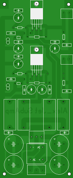

    Попробую, хотя когда вытаскивал его из БП, то подключал к плате сабвуферного усилителя проводами длиной около 30см. Надо в общем его повращать и тд.
    Петли точно нигде нет. В БП идет широкая дорожка, к ее началу подключена середина вторички транса, к концу - земляной выход питания. А от ее промежутка - земли кондеров и тд.
    Разводку сабового усила прикрепил.

    Посмотри, нет ли на плате косяков в виде непропаев, потянутостей олова и т.п.
    Фон у тебя 100Гц, значит от выпрямителя, а не от трансформатора, я как-то сразу не обратил внимание.

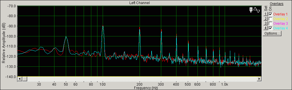

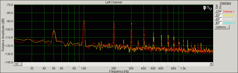

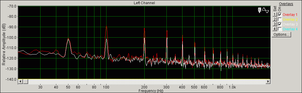

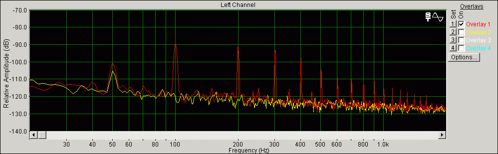

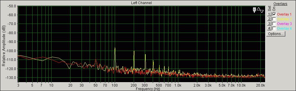

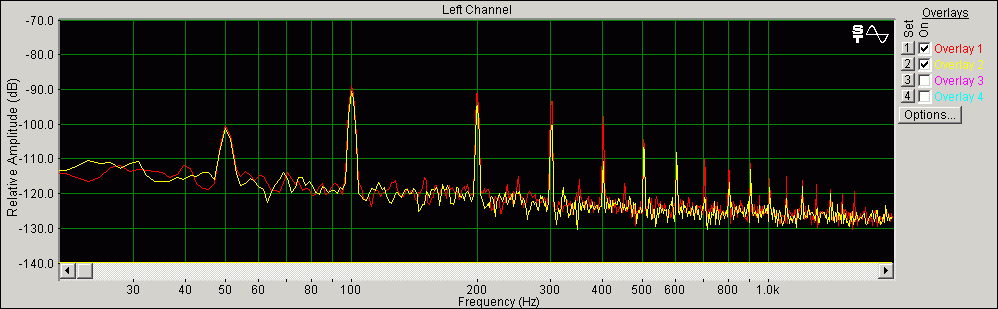

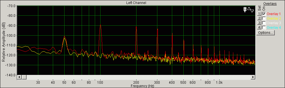

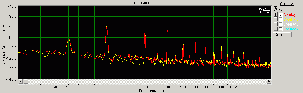

    Вот написал небольшой отчет. Сделал несколько сравнительных графиков шума на выходе моего сабвуферного усилителя с «разными параметрами» блока питания. Шум снимался с клемм ГД через делитель (переменник на 22кОм) в зафиксированном положении. Поэтому на всех графиках присутствует паразитная 50Гц наводка.
    На всех графиках красным – усилитель с моим перемотанным тороидом, находящимся в 40см от платы усилителя. При таких условиях Peak Amplitude=88,53dB на частоте 99,61Hz.
    Итак, описание ниже прикрепленных графиков по порядку:
    1)Желтым - звуковая плата совместно с делителем и наводками на соединительные провода:
    Peak Amplitude=104,87dB на частоте 49,80Hz.
    2)Желтым – усилитель при питании от стабилизатора (LM317/337):
    Peak Amplitude=102,24dB на частоте 49,80Hz.
    3)Желтым – усилитель с «хорошим» трансформатором:
    Peak Amplitude=90,39dB на частоте 99,61Hz.
    4)Бирюзовым – усилитель с моим тором, находящимся в экране (консервная банка с мет. крышкой):
    Peak Amplitude=89,36dB на частоте 99,61Hz.
    5)Белым – усилитель с моим тором и увеличенной (на 47000мкФ в плечо) емкостью конденсаторов в выпрямителе:
    Peak Amplitude=100,02dB на частоте 200,68Hz.
    6,7)Желтым – усилитель с моим тором и с пленочными (керамическими) шунтами диодного моста:
    Peak Amplitude=88,15dB на частоте 99,61Hz.
    Как видно из графиков, самый эффективный способ подавления гармоник выпрямителя – стабилизация (фильтрация) активными элементами. Хотя увеличение емкости электролитов также способствует значительному уменьшению этих гармоник.
    Тор не имеет склонности излучать помехи и его экранирование значительно ничего не меняет, если только не использовать сталь достаточной толщины. Промышленно намотанный транс качественнее «коленочного» в смысле излучения паразитных гармоник.
    Самое странное, что шунты диодного моста ничего не дали, наоборот, амплитуда некоторых гармоник возрасла. Причем это происходило как с китайскими плохенькими пленочниками типа Y5V (0,022мкФ), так и с СССР-й керамикой (0,047мкФ). С китайскими появлялись ВЧ гармоники (на 1,8кГц и 1,9кГц), а с керамикой – гармоники 50Гц тона.
    В итоге прихожу к выводу, что транс тут особо не причем, все примерно так и должно быть. А во всем виноват либо усилитель/разводка (а значит и LM1875T – измерительный усилитель, и TDA2050 – сабвуферный усилитель), либо мост/диоды. Напомню, что мост KBPC610 стоит в выпрямителе сабвуферного усила, а диоды FR307 в отдельном БП для измерительного усила. Поскольку сейчас у меня задача минимизировать шум сабвуфера, то попробую заменить в нем мост на КД213, а там посмотрим что получится.
    Кстати, кто-нибудь знает исходя из чего выбираются номиналы емкостей, шунтирующих диодный мост?

    Вот еще графики с пленочными и керамическими кондерами, шунтирующими диодный мост.
    Об этом я тебе и говорил
    Не так его,экран, ещё на ноль землю посадить нужно,а вообще я экранирую весь БП в сборе.
