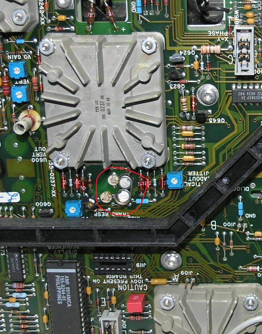

    вопрос есть, так а в чем различие 150 и 200 МГц версиями приборов одной серии?
    и можно ли "разогнать" 150МГц до 200?

    Если речь идет о 2445В, то все приборы с номерами от В050000 и выше однозначно имели 210-220МГц ( поэтому Тек со временем и изменил маркировку на 200МГц). Более ранние номера 2445В и все 2445, 2445А настраиваются гарантировано на 180-190МГц без доработок. Отличие их от более высокочастотных собратьев, в том что упрощена топология основной платы, изъяты некоторые коррекции. В более ранних выпусках иногда использовались отбраковки входных аттенюаторов и микросхем тракта Y, которые не проходили для 246хх. Так что реально такой разгон вполне возможен.

    Ок пасибо, у меня как раз 2445B и номер вьіше Вами указанного, Что там можно сделать?

    Для начала понадобится поверенный генератор И1-15 , диэлектрическая отвертка и с помощью 4-х элементов ВЧ коррекции около оконечного усилителя Y

    отрегулировать ПХ по времени нарастания не более 1, 75нс и с выбросом не более 5%. Например так (в конкретном случае полоса пропускания 350/1,52нс=230MГц):
