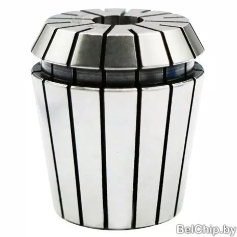

    Новичок Аватар для alexbe
    25.12.2007
    По умолчанию Re: Осциллографы Tektronix 2445х, 2455х, 2465х, 2467х в вопросах и ответах.
    доброй ночи.
    Приобрел 2465A с целью разобраться получше с этой моделью и сделать в перспективе калибровку.
    для начала разобрал прочистить и вообще посмотреть состояние.
    чтобы снять БП, пришлось снять крыльчатку (у меня вариант с моторчиком Сименс) Рассыпалась на 6 частей запчасть, которая крепит крыльчатку на вал. Пробовал клеить дихлорэтаном, вроде растворяет, но не держит.
    Вижу 2 варианта: 1. ставить вентилятор 60х60х20мм 12 вольт 4500 оборотов (есть в магазине). думаю придется сверлить отверстия в задней пластмассовой стенке, иначе тока воздуха не будет? или ничего?
    2. попробовать сделать крепежный узел. вал Ф2,5 мм, отверстие в крыльчатке - конус с 5 на 7 мм примерно.
    Какой вариант выбрать? Поделитесь практическим опытом?

    Если родной моторчик не стучит, то нужно выточить цангу вместе с винтом из капролона или другого пластика, как здесь:
    https://forum.vegalab.ru/showthread....=1#post3060831
    Если моторчик стучит, то можно попробовать поджать его внутренний центрирующий винт. Если не поможет, то менять на стандартный 80х80х20 или 60х60х20, но надо будет решать вопрос регулировки оборотов и доработки конструкции задней стенки и корпуса

    с турбинкой вопрос временно-постоянно решил. в локальном магазине для хобби продаются "цанги для самодельных станков с ЧПУ"
    ER8 2,5 (это значит внешний диаметр 8 внутренний 2,5, плюс т.к. это цанга, то она может сжиматься)
    цанга вставилась в крыльчатку на трении и зажала вал. не супержестко, но пока работает.
