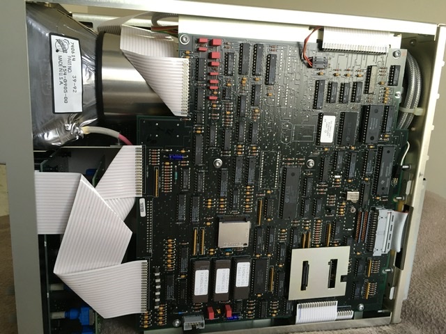

    «Историческая» справка:
    Первые приборы аналоговой серии 24хх появились на рынке в 1983 году и выпускались до конца 90-х. Приборы были реальным прорывом в применении специализированных ИС высокой степени интеграции в осциллографии. Специально для широкополосных осциллографов был разработан комплект гибридных и полупроводниковых ИС в составе которого:
    1.-входной усилитель 155-0235-хх ,
    2.-сдвоенный усилитель доп.каналов 155-0238-00
    3.-коммутатор каналов 155-0236-00
    4.-развертка 155-0240-00 (дополнительная маркировка разбраковки U700 и U900)
    5.-синхронизатор 155-0239-хх
    6.-оконечный усилитель Х 155-0241-хх
    7.-оконечный усилитель Y 155-0237-xx
    8.-оконечный усилитель Z 155-0242-xx
    9.-управление режимами отображения 155-0244-хх
    10.- входные аттенюаторы. Выполнены по толстопленочной технологии в виде отдельных модулей, коммутация – поляризованные реле, на этапе производства используется лазерная подгонка элементов (также она широко используется и в других ИС).
    *хх – в период выпуска было несколько модификаций

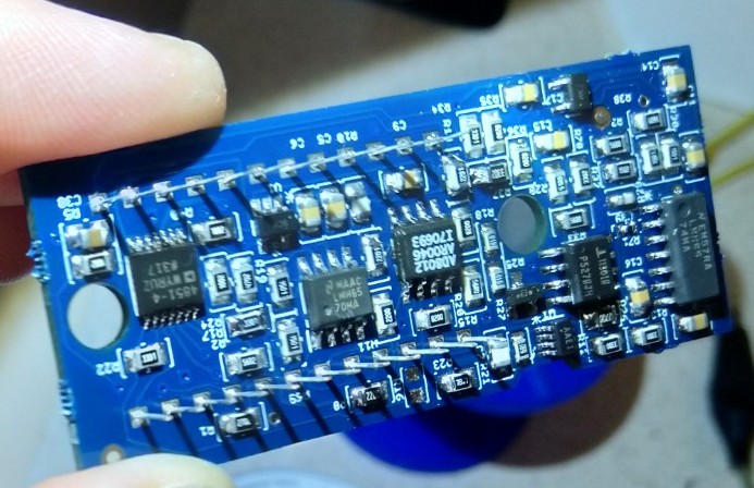

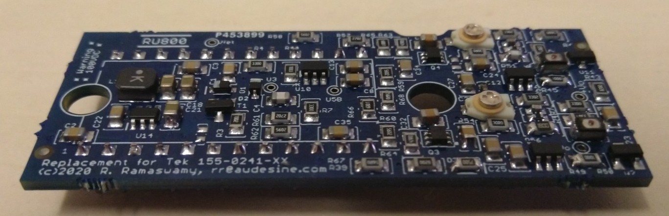

  7. #1066
    По умолчанию Re: Осциллографы Tektronix 2445х, 2455х, 2465х, 2467х в вопросах и ответах.
    Индусы сделали аналог TEK 155-0241
    https://youtu.be/nfc_z2FNeb8
    А я до сих пор своей сборкой из двух микросхем пользуюсь. Уже даже забыл про это.
    Заказал последнюю на eBay, но индусы должны еще собрать. Расходятся как горячие пирожки.
    По видео явно видно, что пока этот "пирожок" сыроват: в режиме коммутации разверток ломает пилу, линейность и погрешность показана только в точках механической подстройки и не по всей длинне пилы, ну а про ПХ отдельная песня ...
    А вообще, кроме этого, есть еще два известных мне варианта таких замен, но реально протестировать их не пришлось

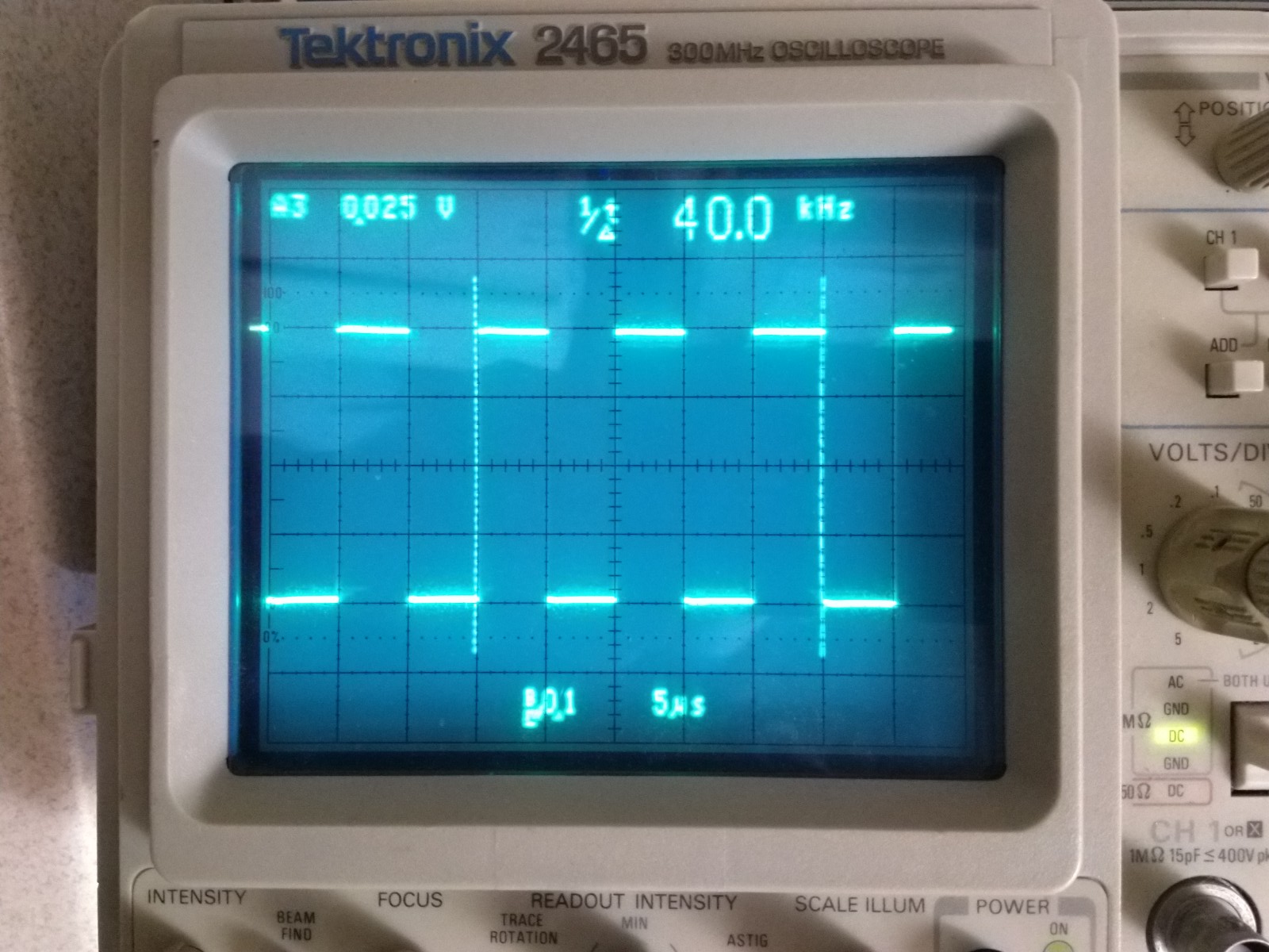

  19. #1078

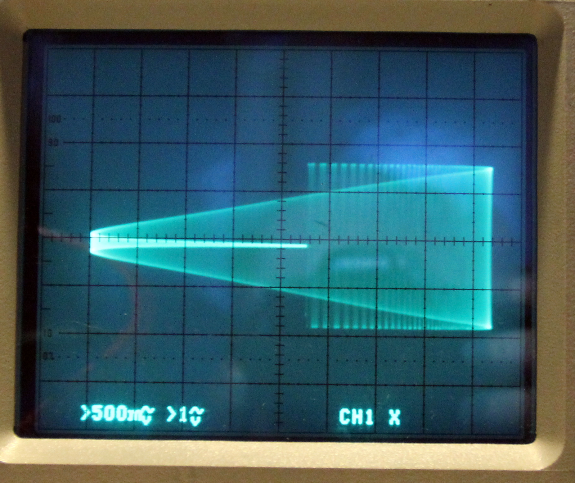

    Пришла эта платка индусская. На курсорах и осциллограмме еле заметный песок (в динамике видно). Невозможно настроить Х1. Когда крышку одеваю, что оно изменяется. И со сдвигом крышки не получилось. Пришлось просверлить дырку в корпусе. Другого способа решить проблему я не нашел. Поставил экран на сборку из одностороннего стеклотестолита, но это ничего не дало. Как будто есть возбуждение через внешний Х1. Платка ощутимо греется и выходит на рабочий режим только через 5 мин работы. Курсоры точно стоят на своих позициях. Меняется растяжение самой осциллограммы. Названия микросхем не затерты.
    Плюсы: все функции работают, регулировки штатными потенциометрами, ремонтопригодность сборки.
    Минусы: проблема настройки Х1, незначительное изменение растяжения с прогревом, нагрев сборки, нечеткое отображение курсоров.

    Свою платку снял. Зарисую схему и выложу.

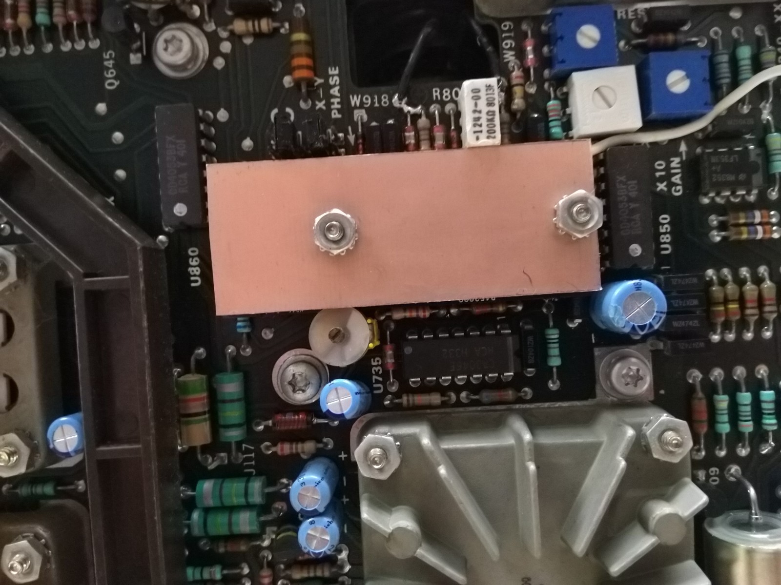

    На винтах крепления оконечного Х напряжение -5В, поэтому это мало похоже на экранирование.
    А CAL01 прибор проходит?
    Для оценки платки очень важно какая линейность пилообразного напряжения особенно в режиме растяжки на развертках 500псек/дел, 1 и 2 нсек/дел. Погрешность оценивается в начале развертки, в середине и в конце.
    Судя по ролику на ютюбе, там еще ломалась пила при переходах с основной пилы на задержанную (А подсвеченная В), а в случае двойной задержанной развертки, на быстрых развертках, это должно быть еще хуже.
    И основной вопрос: что получается по деньгам? Оконечный Х сегодня можно найти на e-bay от 80евро (не демонтированный, с куском платы, от 65евро). Эта платка 62евро. На мой взгляд экономия незначительна. Также надо учесть , что установка радиатора на оригинальную мс существенно повышает ее надежность.

    Всем привет!
    Достался мне по случаю 2445В, № J303892.
    При включении и прохождении теста выдает ошибку test 04 fail 10. Так же нет изображения 1-го канала, нажимаешь на кнопку канала, кнопка подсвечивается, а изображения нет. Все остальные каналы работают.
    Напряжения на колодке J119 все соответствуют.
    Подскажите для начала куда копать для поиска 1-го канала?
    P.S. Ошибка test 04 fail 10, так понимаю, требуется калибровка?
