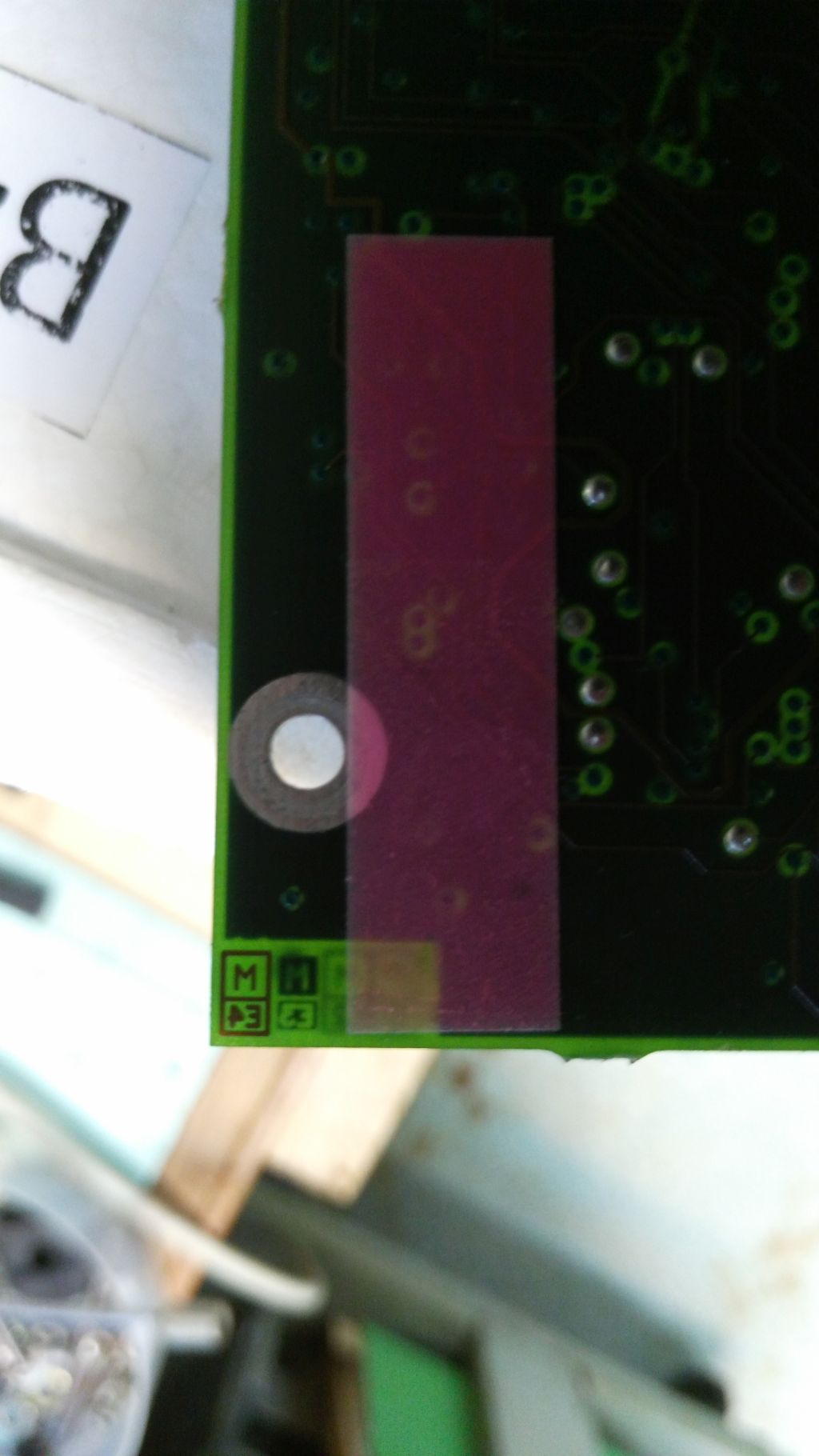

    Добрый день всем !

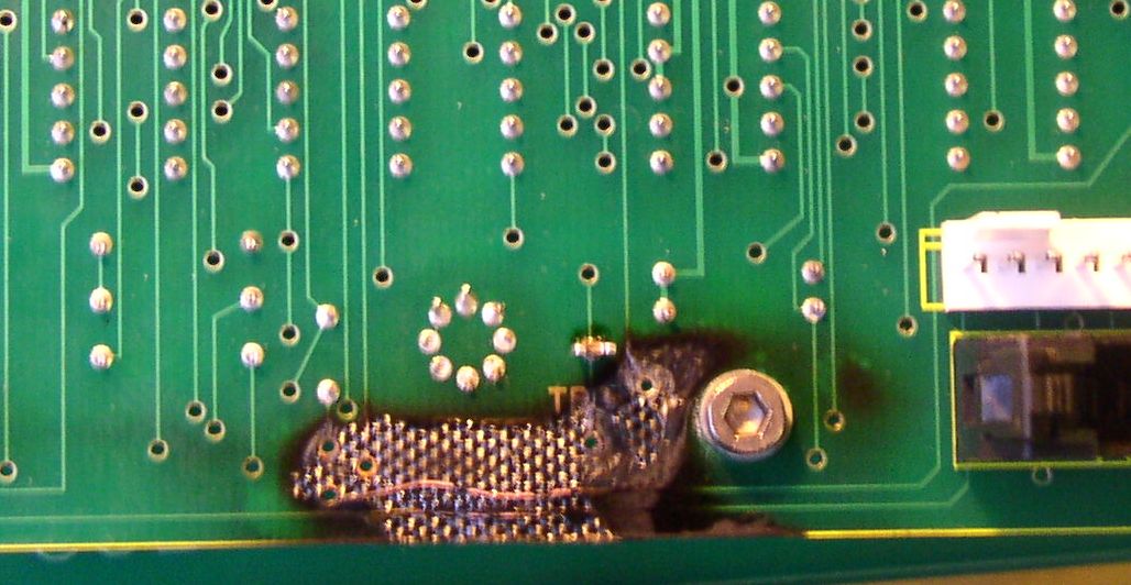

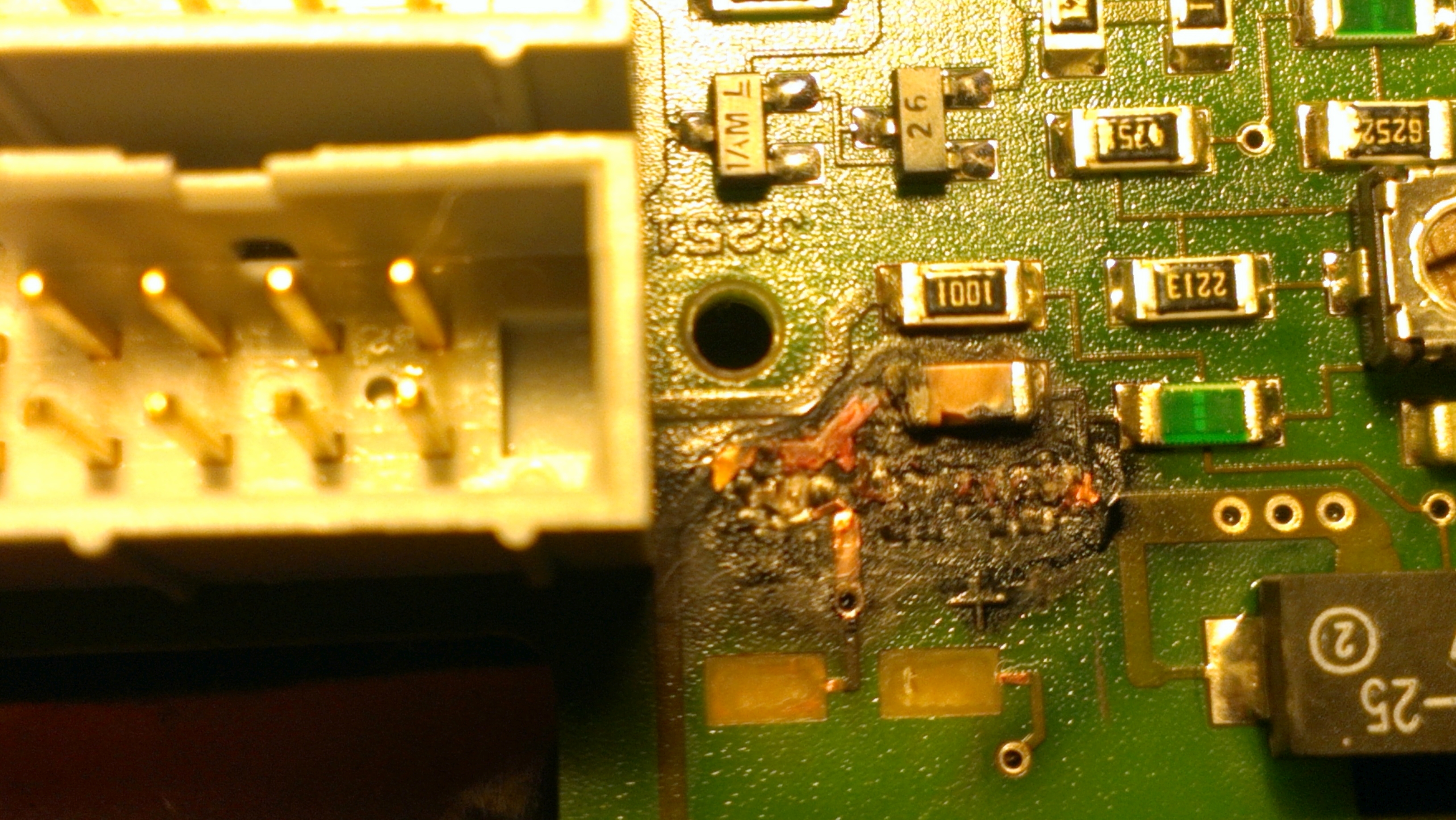

    Пришел из Японии Tektronix 2455. Покупался как неисправный. Внешне и внутри - состояние нового аппарата. Только задир небольшой на рамке. Ни пылинки. Судя по всему, никем не вскрывался. Проблема стандартная - потекшие электролиты на плате контроллера. Но это полбеды. При включении, судя по всему, еще японцем для проверки, а потом и мной по прибытии осцилла, произошел прожог платы насквозь в месте, где была протечка. Прожженный кусок аккуратно придется выфрезеровать бормашинкой и восстанавливать дорожки. Данные из DS1225 сохранены (по счастью, батарейка еще не села). Вот такие дела...Нажмите на изображение для увеличения.

ID:	307585Интересно, был у кого подобный прожог платы ? Восстановимо в разумных масштабах ?

  7. #866
    10.03.2004
    2,696
    По умолчанию Re: Осциллографы Tektronix 2445х, 2455х, 2465х, 2467х в вопросах и ответах.
    Двухслойные восстанавливал и из более ужасного состояния. Не эти, вообще.
    ---------- Сообщение добавлено 15:35 ---------- Предыдущее сообщение было 15:27 ----------
    Вот четырехслойка. Тут диском шлифовальным пришлось, эпоксидка вытекла а стеклоткань не фрезеруется. Потом по принципиалке перемычки. Ну и опора АД589 (корпус ТО-??) под замену.

    Цитата Сообщение от alexolf Посмотреть сообщение
    ....При включении, судя по всему, еще японцем для проверки, а потом и мной по прибытии осцилла, произошел прожог платы насквозь в месте, где была протечка. Прожженный кусок аккуратно придется выфрезеровать бормашинкой и восстанавливать дорожки. Данные из DS1225 сохранены (по счастью, батарейка еще не села). Вот такие дела... ...... Интересно, был у кого подобный прожог платы ? Восстановимо в разумных масштабах ?
    Сочувствую!
    - Восстановление на мой взгляд будет очень трудоемким, т.к. , если обратили внимание на значок на оборотной стороне платы, - она четырехслойная. Нажмите на изображение для увеличения.
ID:	307603 А прогоревшие дорожки питания могли натворить дел и во внутренних слоях
    - Читаемость DS1225 еще не говорит о том, что калибровочные данные сохранены. Проверить ее можно на любом исправном приборе 24ххВ (где есть панелька под DS1225) по тесту при включении и по общему функционированию. При включении проверяются контрольная сумма и некоторые основные режимы работы, а при переборе функций уже и ограничения диапазонов калибровок.
    Спасибо за ответы. да, плата четырехслойная, в этом-то и проблема. Но пробывать восстановить все равно буду. Если не получится - придется новую плату А5 приобретать и заливать туда содержимое DS-ки. Что касается калибровочных данных - надеюсь на лучшее. Сравнивал содержимое свое с файлами из инета. Расположение данных вроде как соответствует. Там есть похожие "реперные точки". Насколько я понял, коэффициенты калибровки дублируются в нескольких местах. В разных файлах они на одинаковых местах. Но, конечно, надо в железе проверять. Кроме того, считывал и верифицировал несколько раз - результаты идентичные.

    Плату А5 восстановил. Фрезеровал насквозь прогоревшее место. Затем проводками кидал соединения. Можно предварительно сделать вывод о том, что в зоне "подтопления" во внутренних слоях кроме земли и линий питания ничего нет. Наиболее муторно было контрольно вызванивать наличие питания на м/с по всей плате. Сейчас меняю электролиты в БП. С калибровкой вроде пронесло, тесты ошибок не дают. Фото не делал
    P.S. Уточненная модель осциллографа - 2455B

    [QUOTE=alexolf;2433699].....Плату А5 восстановил. ....... С калибровкой вроде пронесло, тесты ошибок не дают....../QUOTE]
    Поздравляю!!!
    Для полной уверенности еще пройдитесь по всем режимам измерителя и по всем коэффициентам отклонения и развертки. В тестах проверяются только несколько основных режимов функционирования и контрольные суммы. А абсолютное значение определенного коэффициента вычисляется только при его непосредственном выборе в процессе работы. Если при этом возникает ошибка, то она заносится в память и тогда уже отображается постоянно (в виде знаков вопроса на экране после коэффицентов развертки и отклонения в нижней строке или ошибки определенного теста). До тех пор, пока это значение не выбрано для установки, ошибка не определяется.

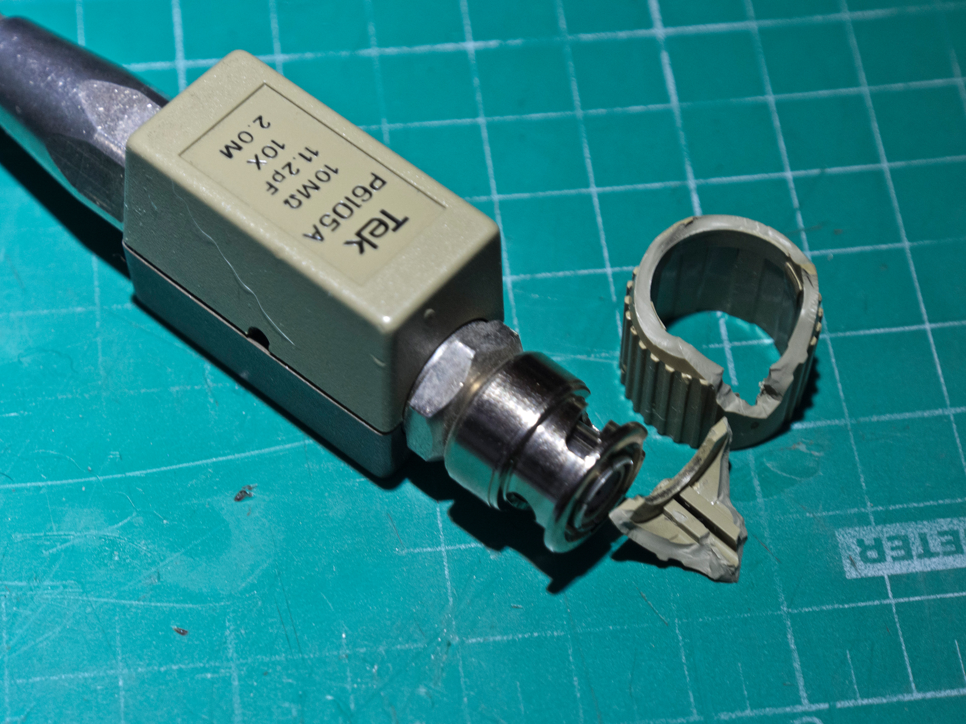

    Хотел спросить у наших профи - поломалось пластиковое колечко на щупе Тектроникс P6105A. Это можно починить или только щуп целиком менять?
