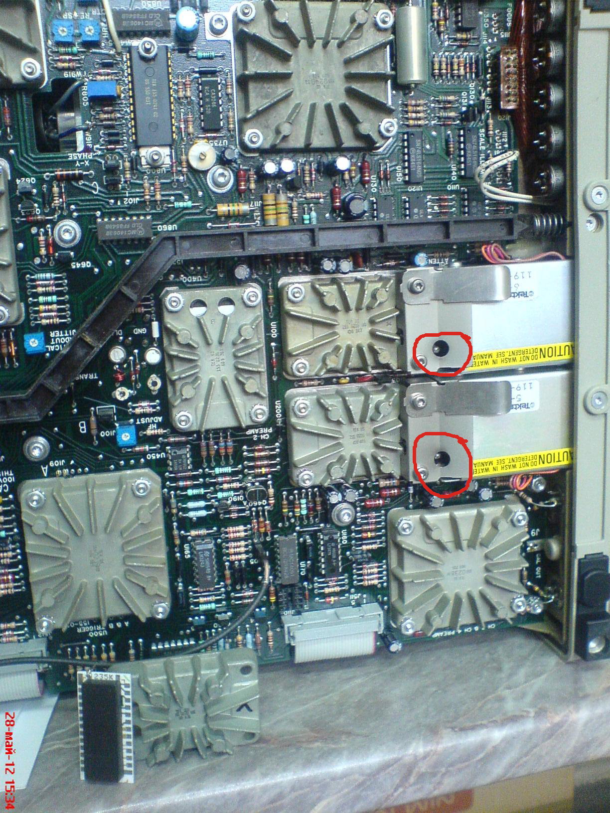

    Имею на работе осциллограф Tektronix 2465
    Сначала был сожжен 1 канал - работали на втором. Потом спалили и второй.
    Оба канала вышли из строя по причине попадания на вход высокого напряжения. (специфика работы - производство высоковольтных преобразователей и по невнимательности сотрудники убили осцилл когда ковырялись им в схеме). Но суть не в этом.
    Мы отдали осциллограф в ремонт, я объяснил причину поломки - там сделали диагностику и сказали - необходима замена входных усилителей, но достать такие микросхемы невозможно и вернули прибор.
    Я заказал такие усилители с ИБЕЯ (б/у), поставил их и осциллограф заработал.
    Кстати, когда я его открыл - я увидел, что после диагностики пропал один входной усилитель и болтик с дюймовой резьбой, а так же кожух был одет вверх дном.
    Суть проблемы - после замены входных усилителей при подаче образцового сигнала (меандр 5 вольт) частоту показывает правильно, но амплитуду один канал показывает около 4,8V, а второй канал где-то 5,2V.
    Как его откалибровать?
    Так же, за что отвечают регулировки показанные на фото красным?

    В 2465 входные усилители обычно подбирались в пару и рем.комплект тоже был парным
    Указанный разброс коэффициентов отклонения выбирается за счет калибровки. При замене любого из элементов вертикального тракта (аттенюаторов, вх.услителей, коммутатора, ЛЗ, оконечного усилителя, ЭЛТ) нужно обязательно выполнить в соответствии с сервисной инструкцией, как минимум, настройку входной емкости "регулировками показанными на фото красным", калибровки "CAL 02, 03,04", а также настройку переходной характеристики (см. раздел 5).
    Хотя если выполнять калибровку вертикального тракта, то совсем немного остается и до полной калибровки , что вполне будет не лишним
    Сервисная инструкция Тектроникс 2465 -Tektronix 2465 SM A3.pdf

    может мне их просто поменять местами?))
    Спасибо за сервис мануал.

    Скорее всего это не поможет, 1шанс из тысячи, хотя попробывать можно, делов то на 5 минут.
    А вообще при работе с высокими напряжениями рекомендуется пользоваться только с делителем 1:10 (а лучше 1:100), дополнительной землей между измеряемой схемой и гнездом заземления на передней панели 2465, и разделительным трансформатором

    Цитата Сообщение от lakonas Посмотреть сообщение
    <...> появились и недостатки: отказов контроллера из-за замены элементарных электролитов и резисторов на SMD cтало больше, в сравнении с контроллерами старой модели. <...>
    На прошлой неделе вынужденно вступил в "клуб помеченных потёкшим электролитом" ...
    Спасибо за пояснения!
