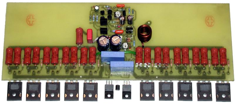

  6. Новичок
    Аватар для alisher
    14.01.2006
    4
    По умолчанию Re: усилитель ватт на 700
    ya nashol v sayte vot eru platu a netli u kogo nebut sxema dlaya nego

  7. Завсегдатай Аватар для Евгений Верис
    27.05.2004
    Мск
    1.412
    alisher,
    этот усилитель просто калорифер (с) В.Перепелкин (WP)
  8. Гость
    Схема , практически Холтон , на входе 2sk105 , режимы чуток легче для диф. каскада и повторитель стоит на 50ма перед IRF240/9240
    Цитата Сообщение от Евгений Верис
    alisher,
    Какие проблемы ?
    Если для САБа , то ток покоя уменьши до 100-150ма (общего) , конечно греться будет больше , чем Н класс .
  9. Новичок
    Аватар для alisher
    14.01.2006
    4
    stoitli mne sobirat etot amp ili est poproshe
